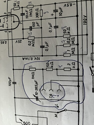

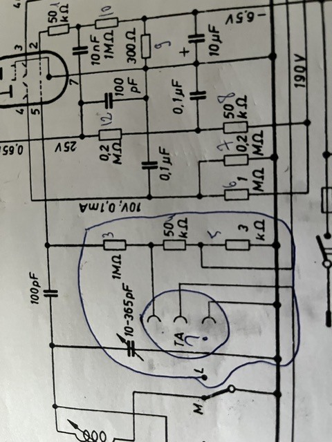

Sur le schéma ci joint, où se trouvent les connexions de la réaction? Dans le cadre entouré?
que signifie en allemand le TA ( des connexions) ?
Merci
Bonjour Steve,
Non, il faut prendre le schéma complet :
La réaction c’est la bobine du centre avec le CV de 5 à 180 pF en série connecté à la broche 6, anode de la triode de la lampe UEL71
TA signifie Tonabnehmer c’est à dire pick-up en anglais et en français.
Merci Henri-Louis, j’étais loin de m’attendre à cette traduction.
Donc je m’étais planté!
