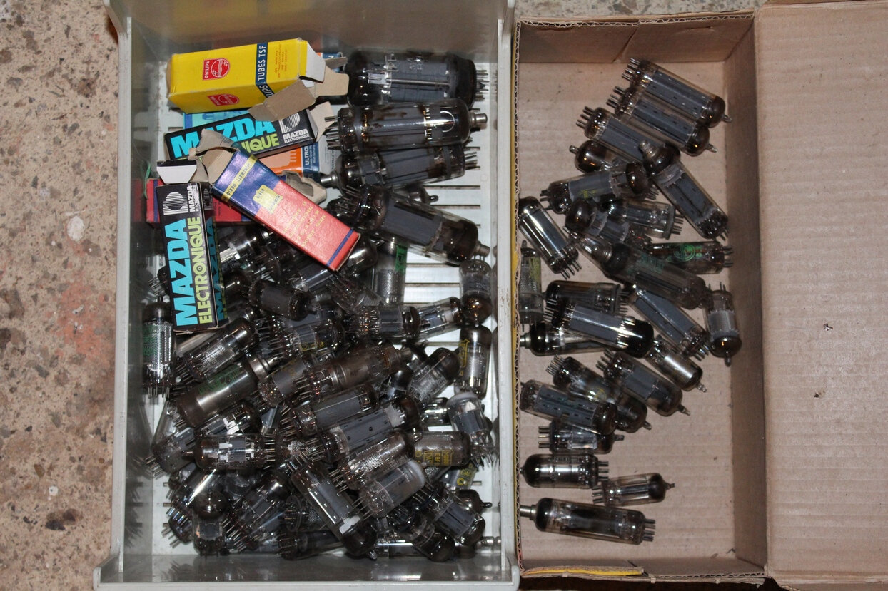

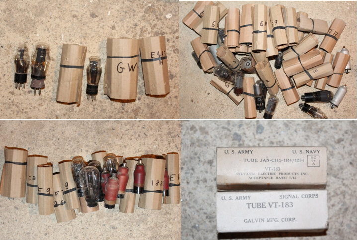

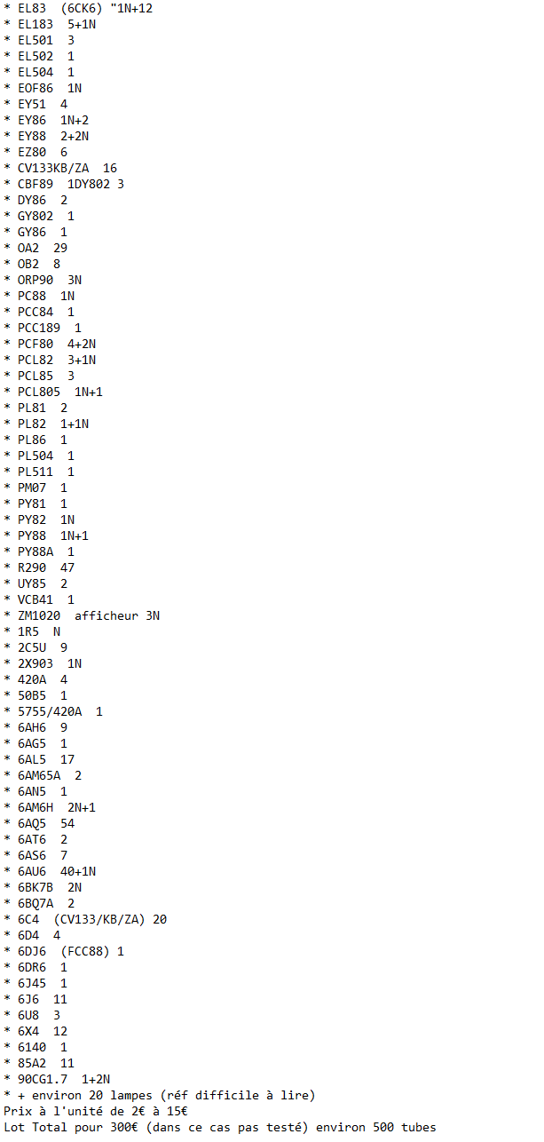

Je vends un nombre important de tube radio
*** Lot important de Tubes Lampes Radio CSF Ampli TV.
Test : passage sur lampemètre EUREULEC V2 (dans la limite du banc : culot/data)
Prix des tubes : suivant le tube et la quantité.
« N » TBE
*** Vente aussi de livres, revue …
*** Liste voir photos

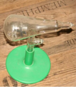

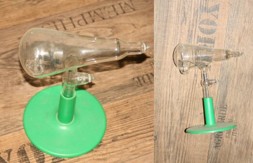

je serais interesse par ce tube s’il est en etat pas casse ou fele et encore fonctionnel
quel serait son prix ?
kennis
Octobre 11, 2026, 5:26
Y a t-il un moyen simple pour le tester ?
Car je crois qu’il faut 10kv en continu…
il faut une machine electrostatique
kennis
Octobre 11, 2026, 5:29
5
je l’ai récupéré dans une école, donc devait fonctionner
mais c’est vrai un choc peut apporter une fuite au niveau des électrodes
kennis
Octobre 11, 2026, 5:30
6
il y en avait une je ne l’ai malheureusement pas récupérée…
ou c’etait destine a des demonstrations des rayons cathodiques
j’ai aussi des tubes de Geissler mais tous ont pris l’air
c’est pour cela que je demande
a quel prix ?
kennis
Octobre 11, 2026, 5:34
8
j’aurai bien voulu le tester, avant de le vendre…
en état …cela à de la valeur
mais hs …cela ne vaut pas grand chose
kennis
Octobre 11, 2026, 5:40
9
je pensais au moins le vendre 50€ (mini) …
Mais pour l’acheteur c’est un coup de poker, si ça fonctionne c’est une super affaire …
dans l’autre cas …
a ce prix la je laisse tomber ; desole
kennis
Octobre 11, 2026, 5:41
11
date des années 60-70 je pense
(école de l’arsenal fabrication des sous marin)
kennis
Octobre 11, 2026, 5:43
12
…je vais essayer de trouver un moyen de le tester…
pour moi c’est tout trouve ce sera au pays de soleil levant
kennis
Octobre 11, 2026, 6:01
14
c’est sur qu’a ce prix il ne faut pas s’en privé

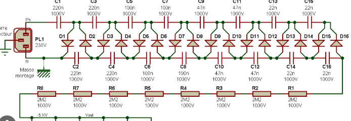

pour mon alim, je pensais les cellules capa/ diode…
kennis
Octobre 11, 2026, 6:02
15
ici avec le secteur on semble monter 5kv en continu
Bruno
Octobre 11, 2026, 6:03
16
Les composants vont coûter le prix de vente du tube…
alimente ton multiplicateur par le secondaire HT d’un transfo de poste de radio 2x 250V ou 2x350V prevoir diodes et capas en consequence
kennis
Octobre 11, 2026, 6:09
18
j’ai peut-être ce genre de composants (capa et diode) dans mes archives de vieux électronicien…
kennis
Octobre 11, 2026, 6:15
19
si je rappelle bien chaque cellule ne supporte que le Vmax du secteur 325V…
et en final on a 325 x nb de cellules
maintenant il faut savoir combien consomme ce type de tube…
sinon la tension se met vite à genou
rien du tout comme les geisler quelques µA et il faut que l’alim soit quasi un gene de courant si non le tube passe en regime d’arc et pouff
