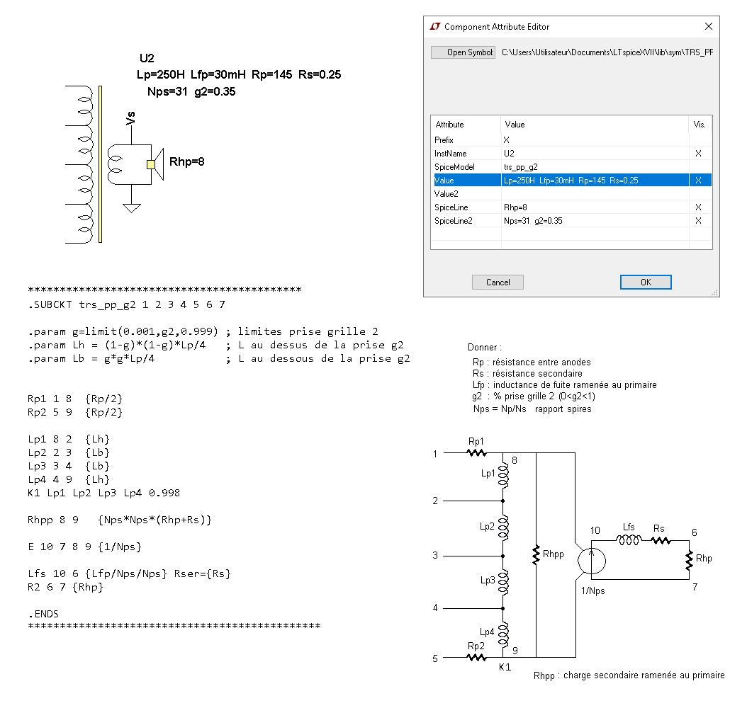

Je tente de modéliser un transfo de sortie ultralinéaire sous LT Spice
Pas sûr que ça marche très bien…
Peut être l’un de vous possède déjà un fichier de directives .inc sous la main
sinon, voici ce que j’ai fait et qu’il me faut améliorer
Merci à vous de m’orienter et de corriger !!

J’utilise le modèle décrit ci-dessous pour tenir compte des caractéristiques données habituellement (résistances entre prises d’anodes, résistance secondaire, inductance de fuite, rapport de transformation, position prise G2, résistance du HP).
Certes un peu simpliste mais que je trouve suffisant.
Cordialement : jcj

Je suis en train d’essayer la modélisation, ça semble fonctionner, il faut bien sûr que je l’adapte à mon transfo de sortie pour 2xEL34. Par contre il m’a fallu rectifier le nbr de connections, dans les directives (.SUBCKT trs_pp_g2 1 2 3 4 5 6 7) il semble manquer les 10 connections déclarées dans le symbole, ou je me trompe ? pour info, je compte utiliser ce modèle pour fignoler mon ampli EL34 et comparer les mesures physiques et les résultats de la simu ainsi que pour le futur ampli à base de KT88.
Merci, bonne soirée
Cdlt, LPh
Les connexions >7 sont internes au modèle et on ne peut pas les relier à un schéma (elles ne servent qu’aux calculs).
Le modèle est prévu pour s’adapter à tous les amplis. Il suffit de connaitre les divers paramètres (on peut les mesurer sur le transfo réell) et de les entrer dans le tableau qui apparait après un clic droit sur le schéma.

Certes, mais ce modèle est très optimiste: Même couplage entre tous les enroulements et couplage très serré. Nous sommes certainement assez loin de la réalité du plancher des vaches.
Si ça peut aider :
LTspice ransformer_measurements_and_modeling.pdf (349,0 Ko)
Oh si ! Merci ! Ça aide même beaucoup, car nous nous rapprochons quand-même du plancher des vaches, où tout n’a pas le mérite d’être idéal. Surtout pas le transformateur de sortie.
