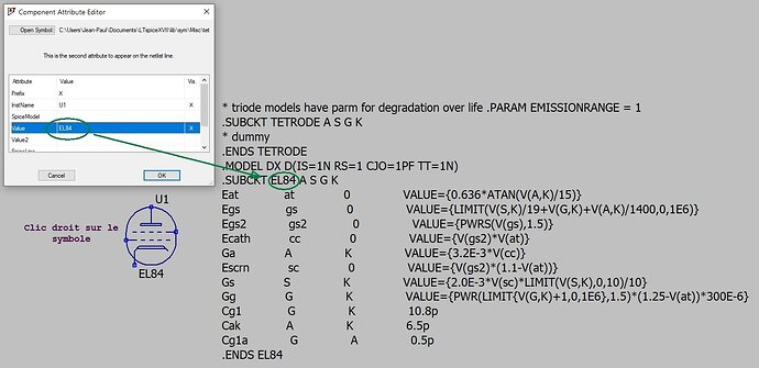

Je débute avec LTsipce et cherche de l’aide pour trouver et installer des données « tubes » (audio et rf) .
J’ai trouvé les fichiers suivant:
vintageamps.free.fr/symboles.zip
vintageamps.free.fr/modeles.zip
Ensuite , j’ai décompressé "symboles.zip "dans…/LTspice/lib/sym/ , et les symboles pour tubes sont presents.
Par contre , le fichier « modeles.zip » décompressé dans …/LTspice/lib/sub/ , ne fonctionne pas
Remarque; les fichiers de « modeles.zip » sont de type …INC , ceux pré-chargés avec LTsipce sont de type …SUB !
Merci pour votre aide
Bonne fête de Noël
H.Abels
Peu importe, il suffit de les renommer en .sub, ou en .lib, et même en .txt (ou pas et les laisser en .inc)
Le principal, c’est que le symbole pointe sur le bon modèle spice.
Ou comme ci-dessous, extraire les directives spice du modèle et les copier sur le schéma et modifier le symbole comme ci-dessous

une autre façon de faire est d’inclure la commande « .inc » appelant les fichiers de données « .inc » éditables comme écrit par Janpolanton par Notepad par exemple.
Exemple d’edition du fichier R-TU101.inc:
Cela fonctionne !
