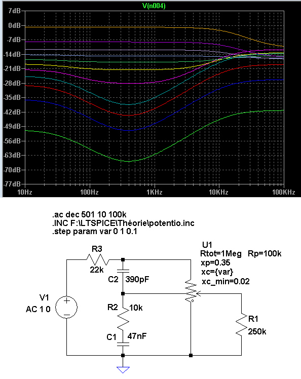

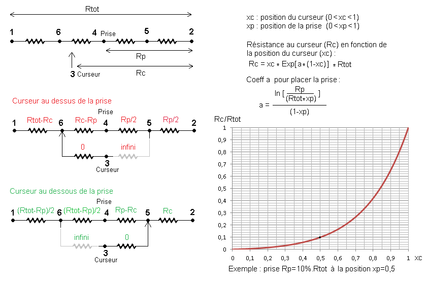

En reprenant notre potentiomètre log à prise intermédiaire, je trouve qu’il y a pas mal d’erreurs :frowning:
J’ai tout repris pour arriver a quelque chose qui me semble correct. Théorie et fichier .inc joint.
Cordialement : jcj
pot-log-p.txt (1.2 KB)

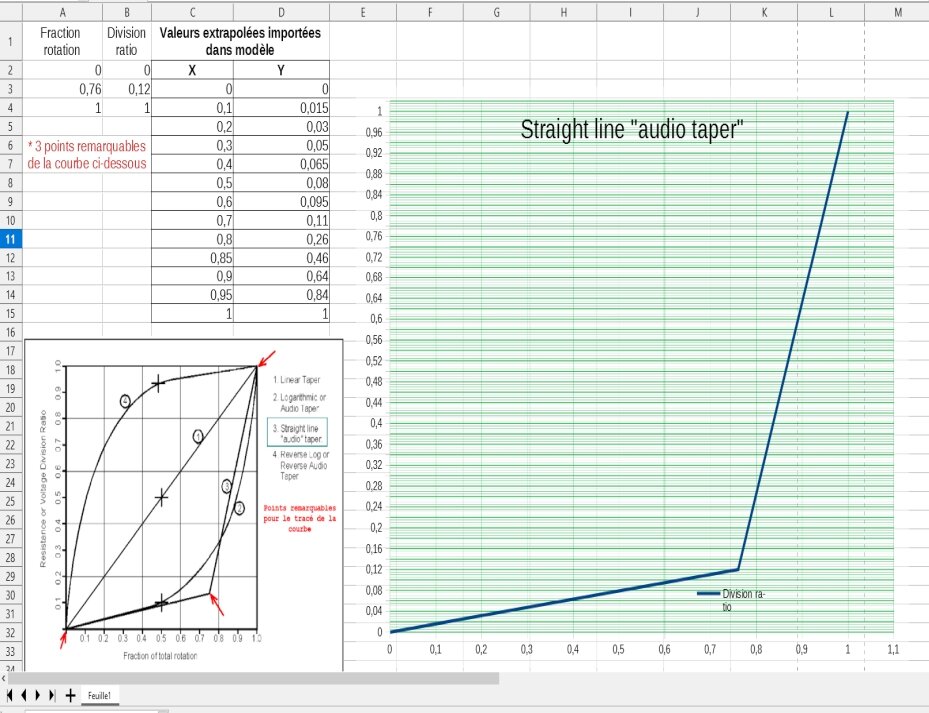

J’ai eu une autre approche en partant d’une courbe trouvée sur le site « The secrets life of pots » : http://www.geofex.com/article_folders/potsecrets/potscret.htm.
J’ai tracé la courbe sous tableur en mettant uniquement les 3 valeurs remarquables 0.0 - point d’inflexion - 1.1.
Ensuite, en quadrillant et en zoomant la courbe obtenue, j’ai relevé 13 points (valeurs extrapolées) que j’ai reportées dans une table du modèle (.param ratio = table())

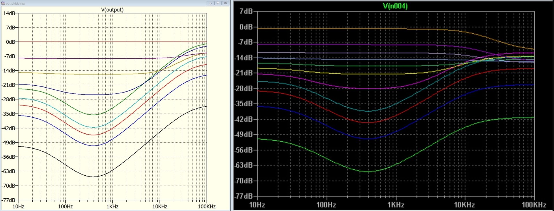

Les courbes obtenues sont très proches des vôtres (sauf à partir de -8db).

Là ou il semble y avoir un autre problème, c’est que les résistances R1, R2, R3, R4, changent selon que le curseur est en dessus ou en dessous de la prise.
J’ai utilisé les coefficients complémentaire DL et DH pour varier ces résistances (DH, DL = 0 ou 1).

Ce n’est pas le problème des switches, mais pourquoi prendre toujours la même résistance entre les différents noeuds.
Par exemple entre 6 et 2 la résistance n’est pas toujours RD :
R4 6 2 {limit(0.01m, (RD), (RTAP-0.01m)
Cela n’est vrai que si le curseur est sous la prise intermédiaire.
