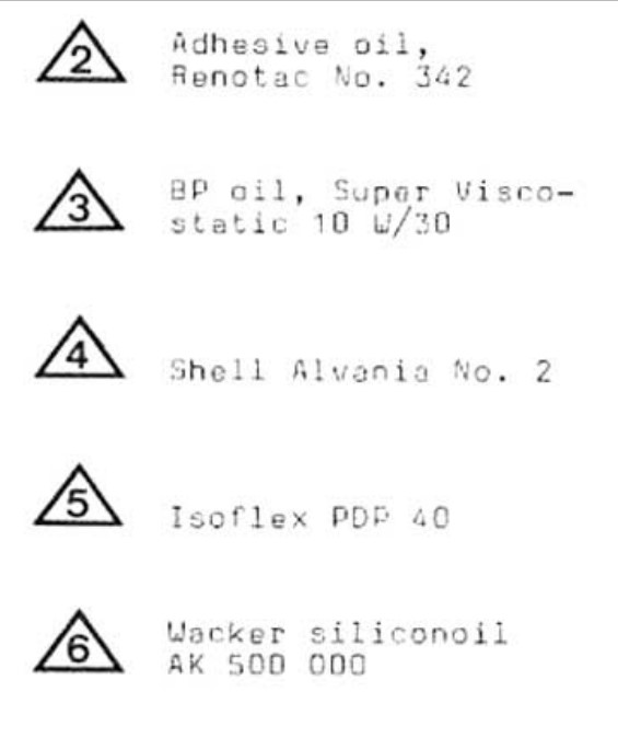

J’entame la remise en route d’une DUAL 1214 et je voudrais la re-lubrifier comme indiqué dans le manuel de service. Or, celui ci recommande pas moins de 5 produits différents !
Même si je trouve l’équivalent, je n’ai pas trop envie d’approvisionner ces 5 lubrifiants différents.
J’ai sous la main de l’huile Dynavox Lageröl Phono-80 pour l’axe du plateau. Je suppose donc qu’elle peut remplacer le repère 2 ?
Pour le reste :
Repère 3 = de l’huile moteur auto ?
Repère 4 = graisse lithium générique (Casto ou L.Merlin)
Repère 5 = huile genre machine à coudre ?
Repère 6 ?
Qu’en pensez vous ? Je suis preneur de tout conseil !
bjr
nous étions dans les années 70 « station technique DUAL » et avions en effet tous ces produits a disposition !
Depuis, j’ai « révisé » de nombreuses platine et un peu d’huile fine « genre machine a coudre » est largement suffisante:
Tout d’abord bien enlever la graisse ancienne et bien essuyer les pièces en contact, puis en mettre très peu sur les différents points de contact, et c’est bon!
