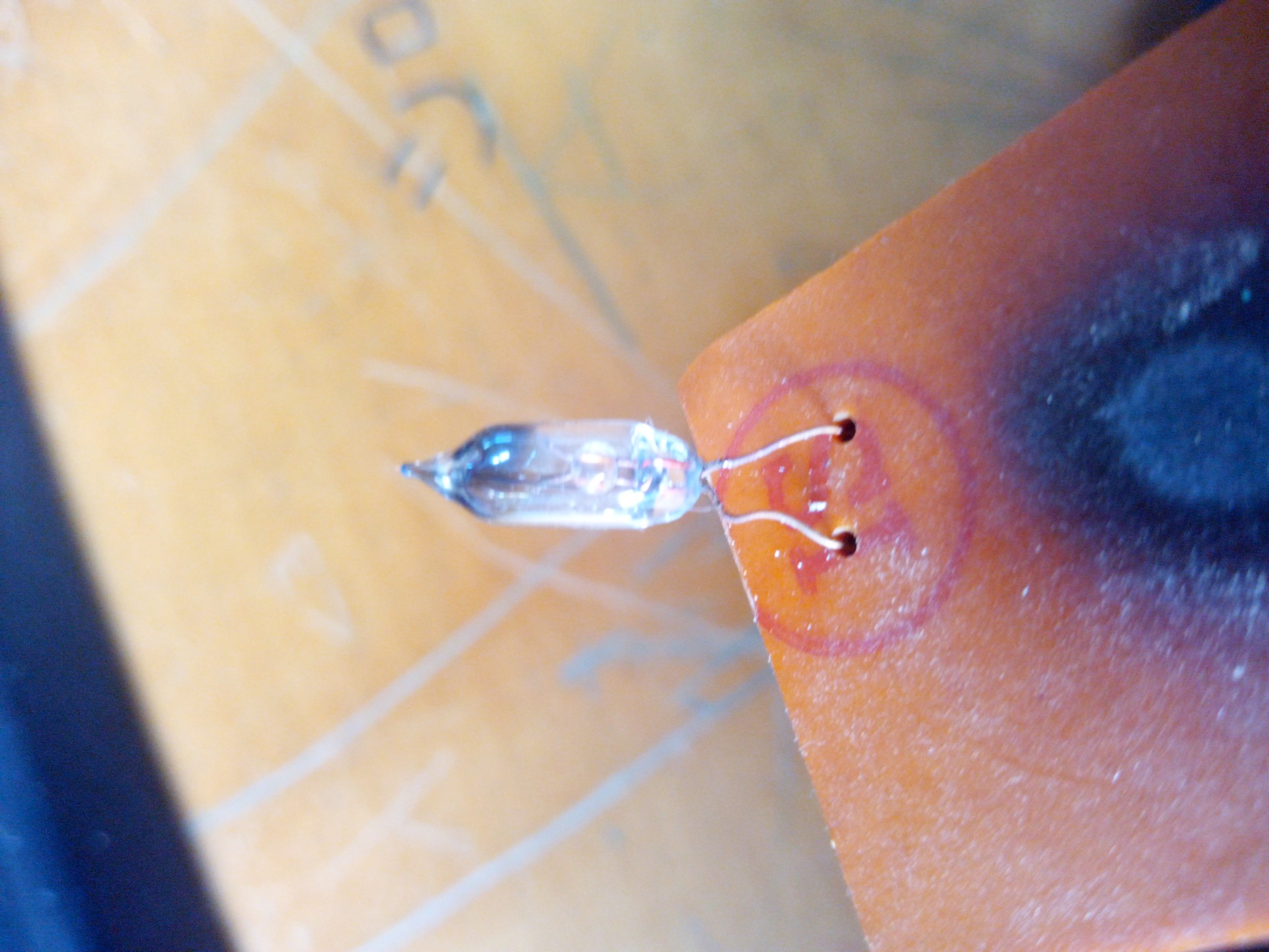

bonjour
je me trouve devant un probleme de volume qui ne baisse plus sur un orgue viscount odeon de luxe.

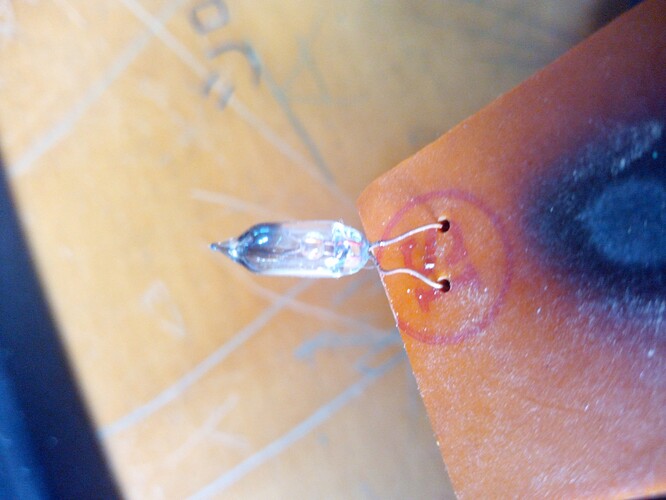

j’ ai remarqué que la luciole est noire donc grillé.
c’est une luciole 12 v.
la question que je me pose est quel doit etre la puissance en watt? et si il y a d’autre point à savoir… merci de vos réponses
Classiquement ce sont des lucioles 12V 40mA
https://www.ebay.fr/itm/152252284810

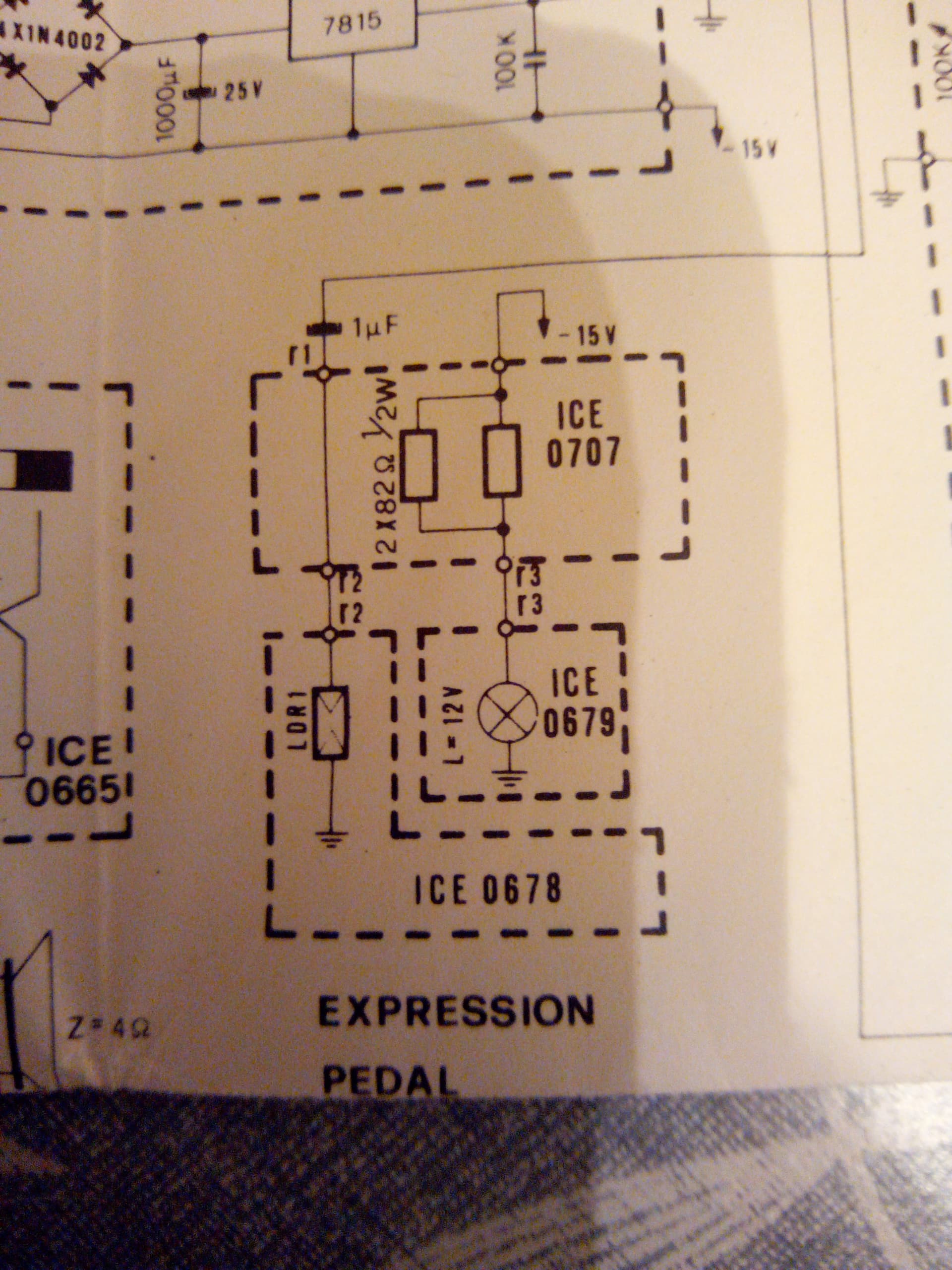

vu l’usage , ne serait il pas préférable d’upgrader cette pédale d’expression en lui mettant une LED blanche , et en remplacant les 2 résistances de 82 ohms par une de 680 ou 820 ohms (ça devrais « faire pareil » vu qu’il s’agit juste d’illuminer une LDR plus ou moins suivant le mécanisme de la pédale qui vient l’occulter !)
Au moins, ça durera plus longtemps , et résistera aux pires utilisations, même en s’en servant comme un batteur sur une pédale de grosse caisse !
J’ai aussi un Viscount Domus 8 que j’ai restauré.
Beaucoup de problèmes dans les poussoirs du pédalier.
Pour ce qui est du remplacement de la lampe par une led, il faut regarder les caractéristiques de la LDR.
Selon son type, les leds vertes ou jaunes donnent de meilleurs résultats que les blanches.
