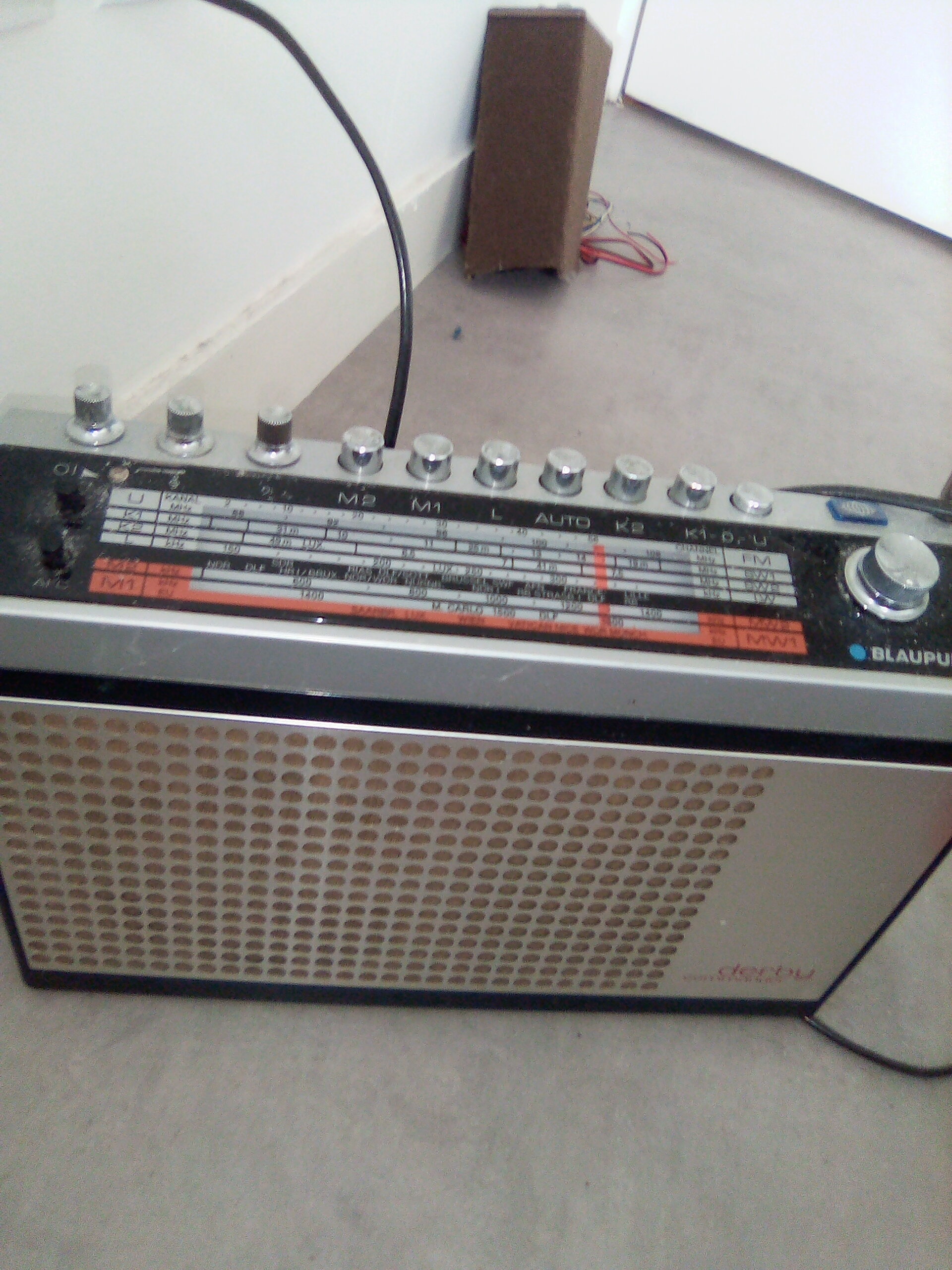

Ce matin je me suis rendu compte que l éclairage du cadran de mon derby blaupunkt a rendu l âme…
Celui ci devait déjà dysfonctionner car il ne marchait en continu…le bouton qui commande cette lampe ne servait qu a l éteindre…5 ans d utilisation en continu 24/24…
Et donc ?
Et la lumière ne fût plus!
Plus rien .

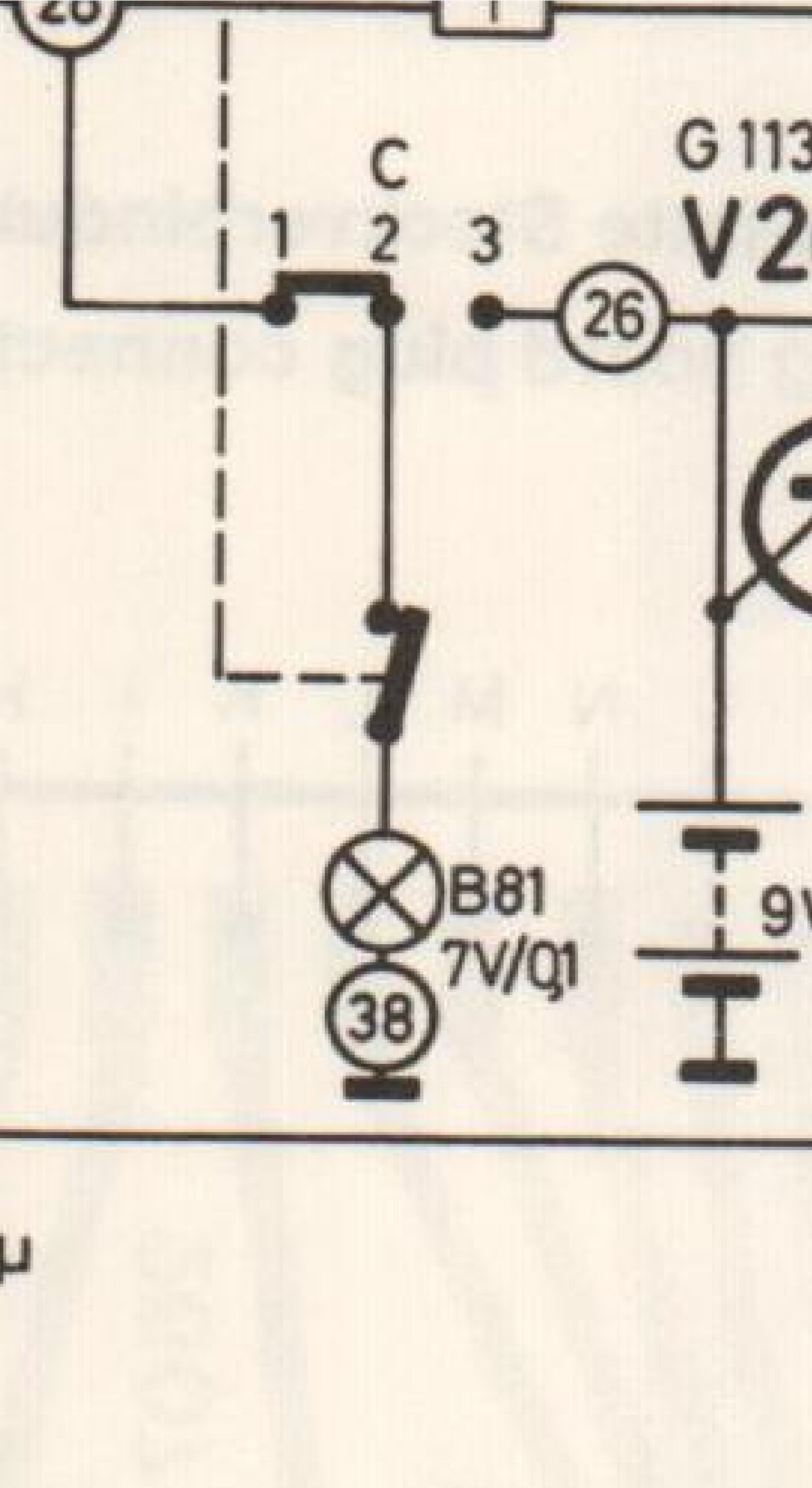

Mais ils ont presque tous un schéma disponible …

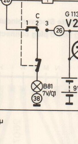

Si la photo est correcte il s’agit de celui-ci:
Donc tu devrais trouver la référence de l’ampoule défectueuse que voici :
Et en commander pour la remplacer …
Tout a fait.notons que ces appareils étaient adoptés par leurs propriétaires pour équiper leur combi ou coccinelle VW.avec un tiroir et sacoche.je ne sais pas si mon appareil a déjà été opéré ou qu’elle est sa date de fabrication mais pour un usage très intensif je ne me plains pas !

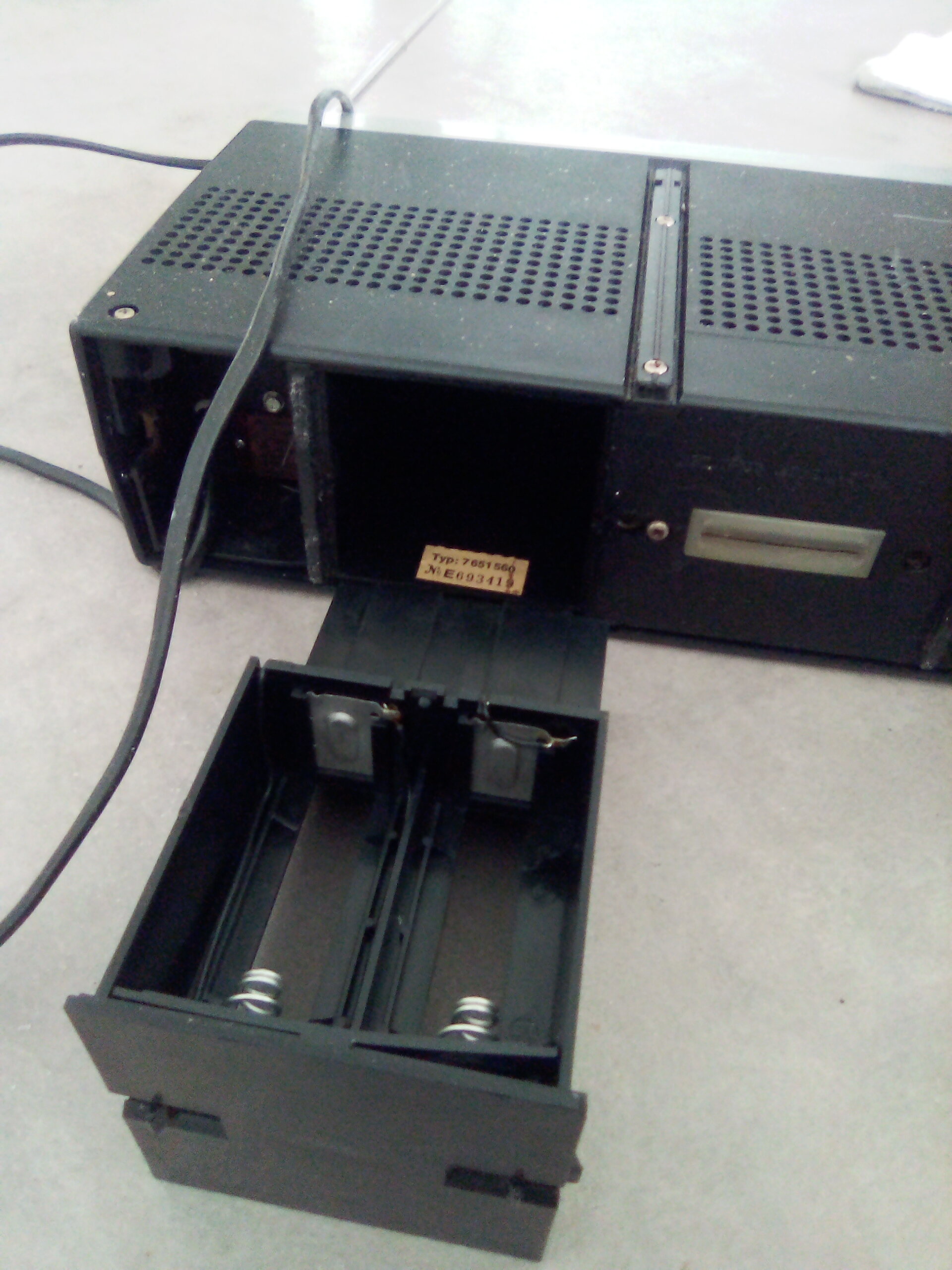

le tiroir a piles la ’ rainure ‹ de fixation au tiroir et les contacts pour le tiroir.l étiquette de numéro de série . sur eBay.de il y a au moins deux modèles en plus

Une 6 volts 100 mA devrait faire l’affaire ! Je suppose culot E10 ?
