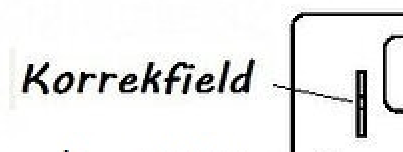

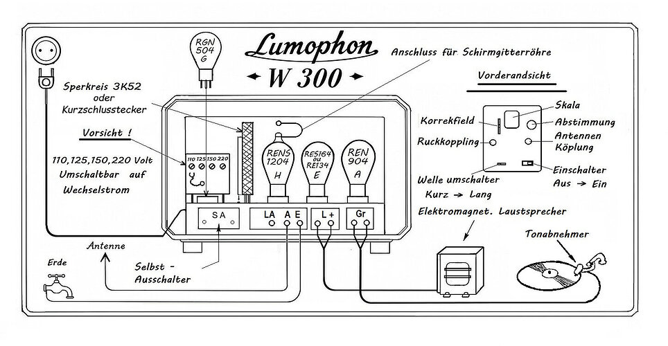

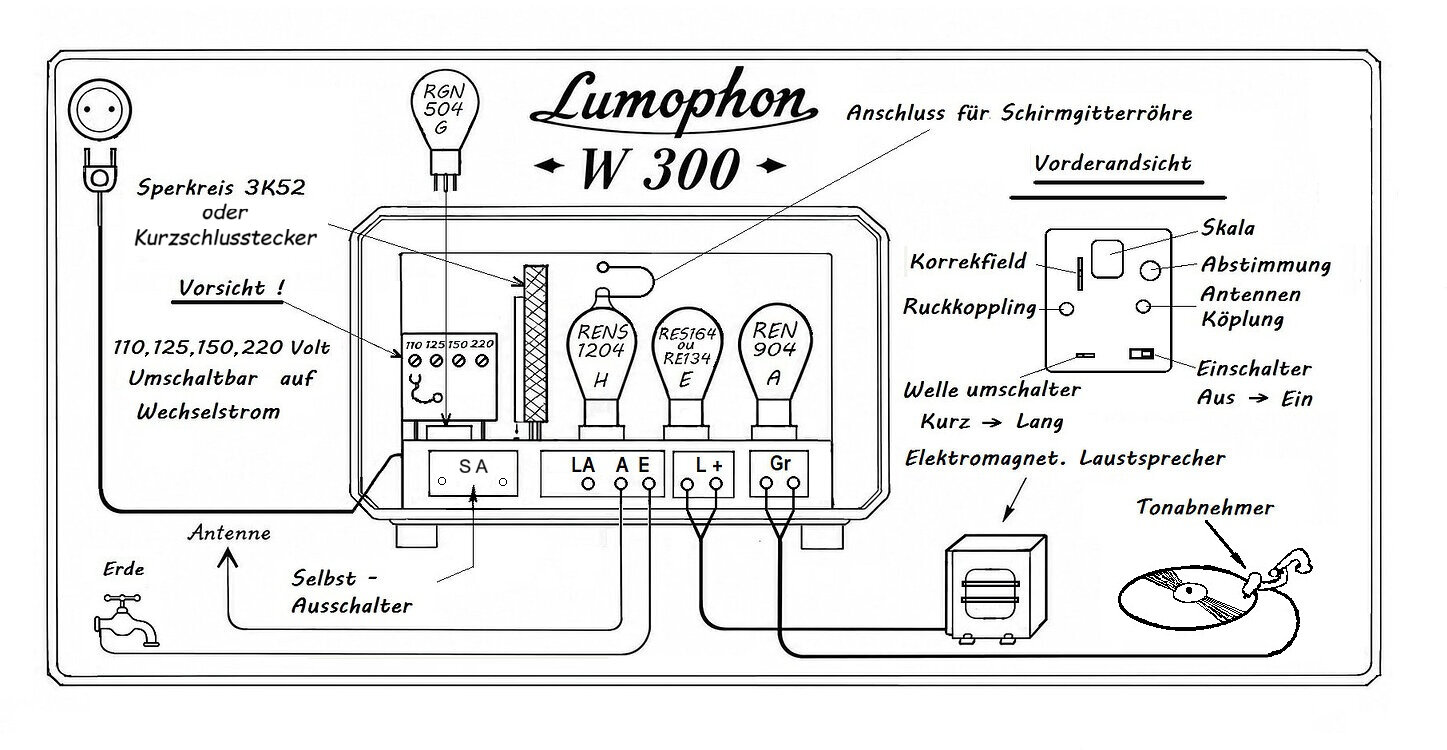

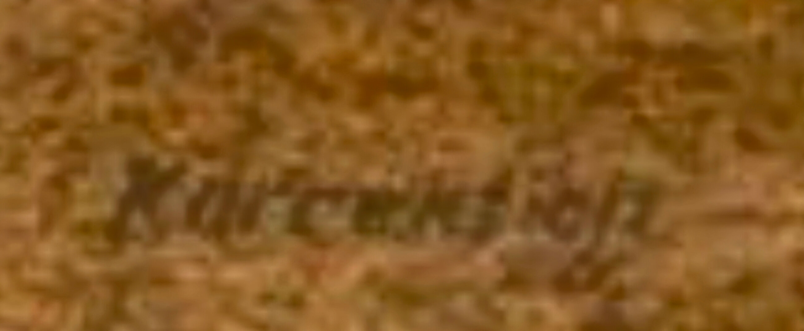

Quelques petites modifications pour le rendre encore plus conforme à l’original :
tu as une idée de comment pourrait se traduire et la fonction que le schema de
pour cela j’ai trouve dans mon dico technique
vue de la face avant
Salut Rémy,
C’est le bouton permettant de décaler les lames fixes d’un des deux CV pour parfaire le réglage, commande unique rudimentaire.
correcteur d’accord ?
Oui peut-être cela peut convenir.
Mais finalement c’est je pense simplement :
Korrektion
En le disant c’est évident que c’est bien ce qui est marqué :slightly_smiling_face:

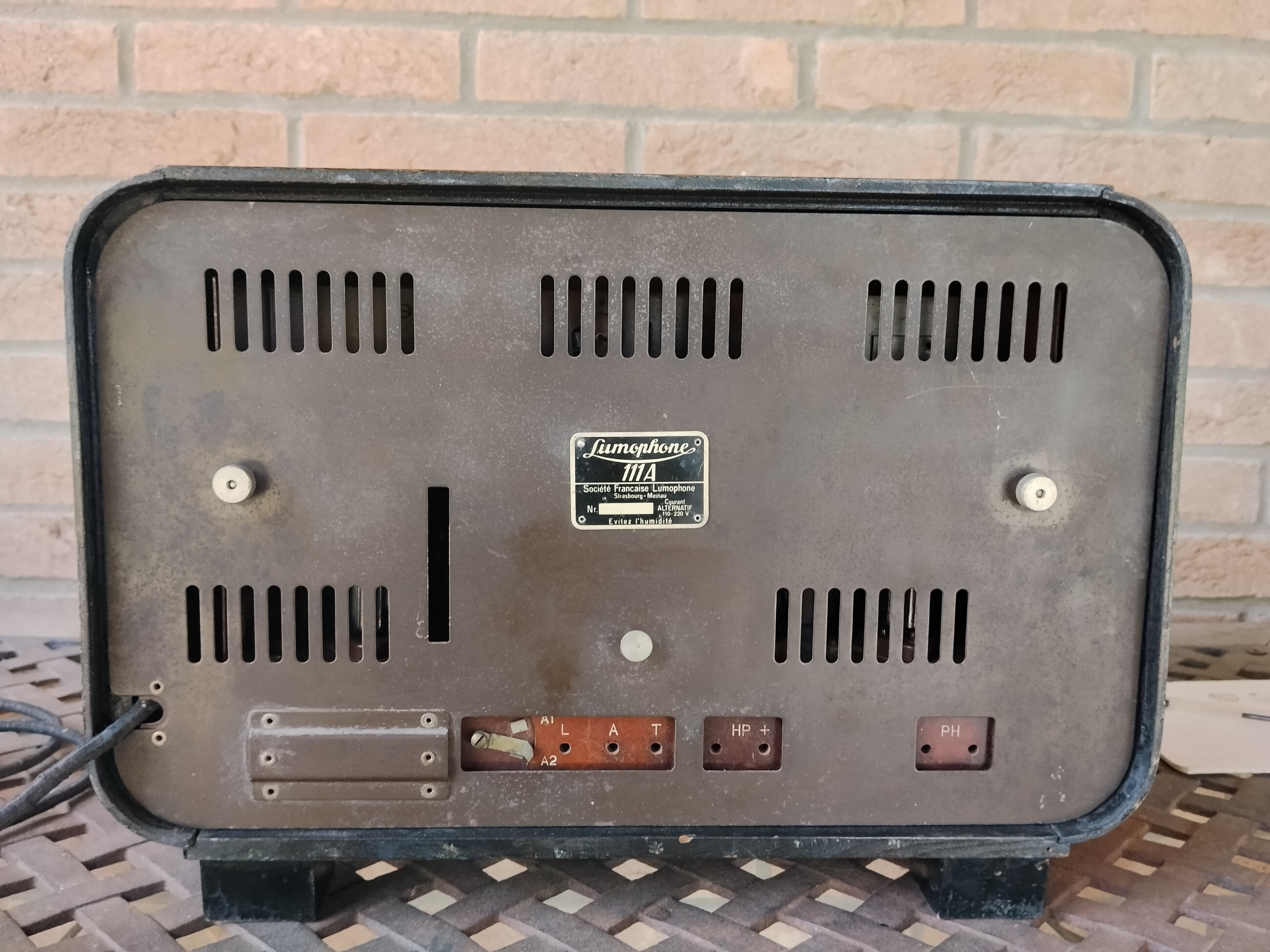

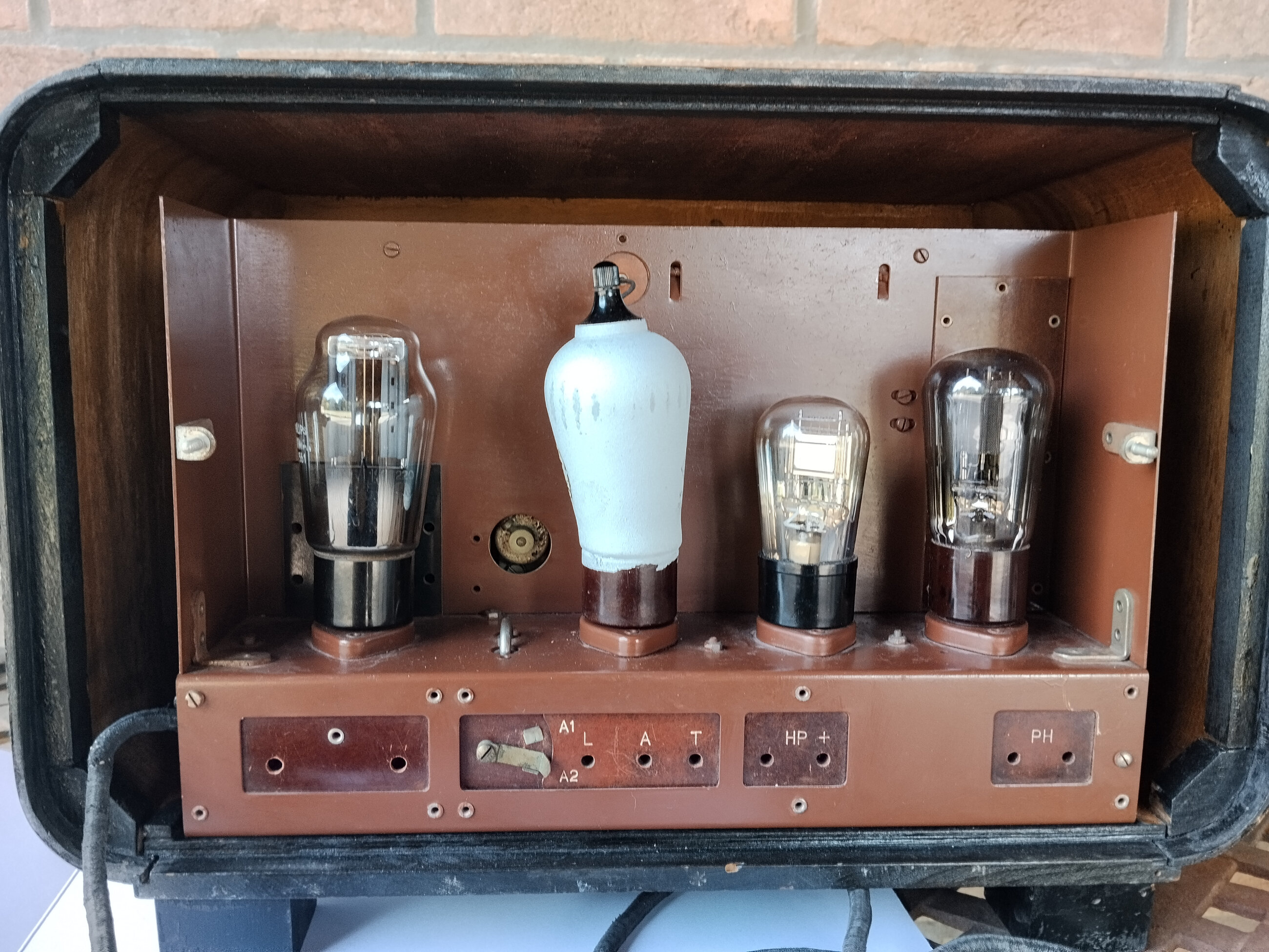

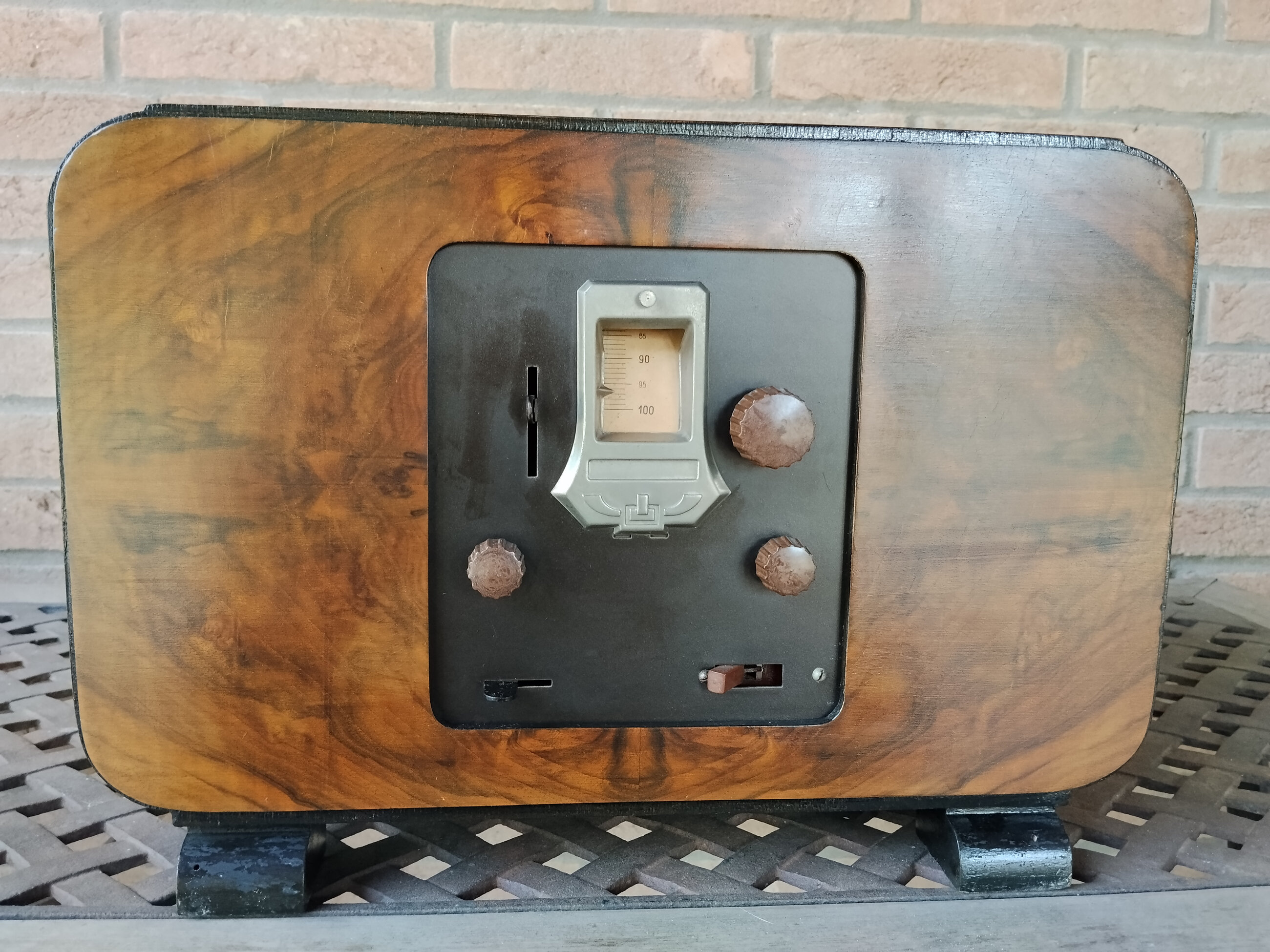

Chers tous, grâce à vos suggestions et à la documentation que vous m’avez envoyée, j’ai réussi à restaurer ce Lumophone 111A.Je vous envoie une courte vidéo où j’ai utilisé un petit émetteur à ondes moyennes et quelques photos.Merci encore pour votre précieuse aide.
met tes photos dans la fiche
