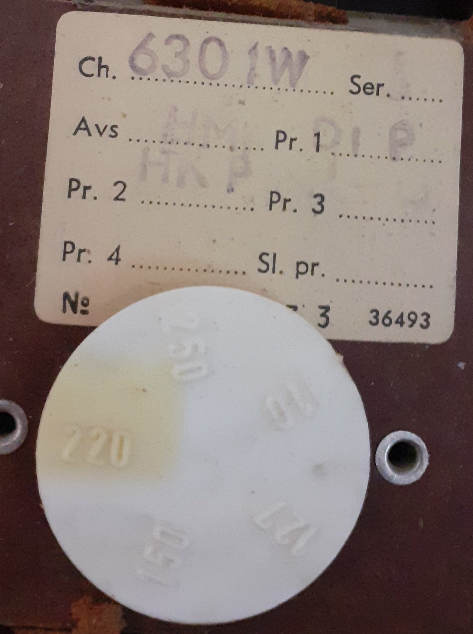

Re,
Sur ce site on peut trouver le Luxor Tapto 4294 W.
On remarquera une étiquette châssis 6301W

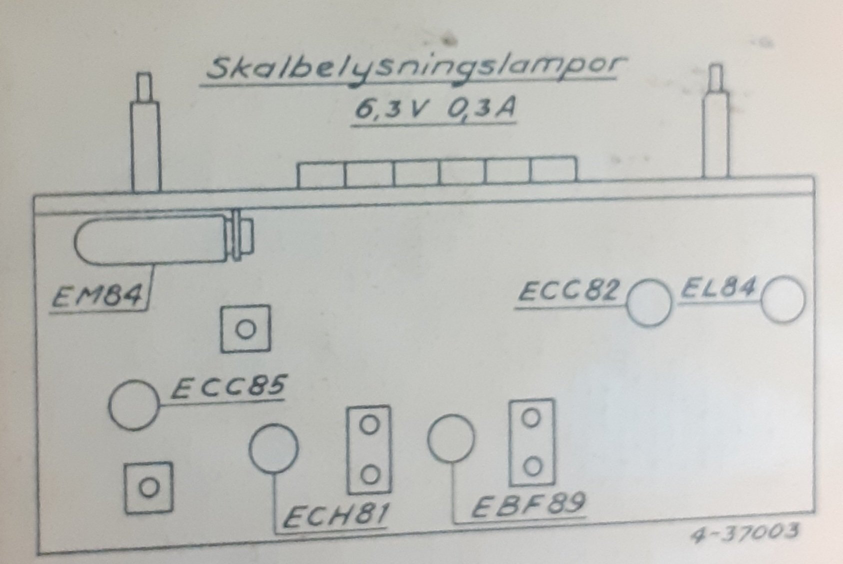

Avec ce jeu de tubes
Et avec un châssis 6301W on trouve ça
Skantic Favör 6301W
https://www.timonradiosivut.fi/english/Skantic_Favor_6301W.html
Cela aurait été bien d’avoir une photo du châssis pour comparer et d’avoir le jeu de tubes :hugs: Pour voir si il correspond bien au châssis du Tenor
Et à voir le Q du Tenor:thinking:

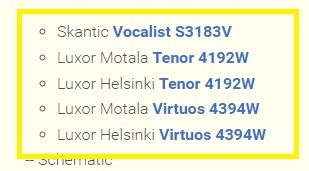

En fait 4294 W ou 4192W c’est le Type.
L’étiquetage du Tenor le confirme
https://www.timonradiosivut.fi/english/Luxor_Tenor_4192.html

Bonsoir fluxvalve56,
Pour le modèle cela doit correspondre à cette époque à + ou - une année.
Si il s’agit d’un châssis 6301W. On retrouve des modèles de 1961.
Il a été utilisé sur d’autres marques et modèles.
Bonne soirée
Avec Claude on va essayer d’avoir photos du châssis et jeu de tubes.

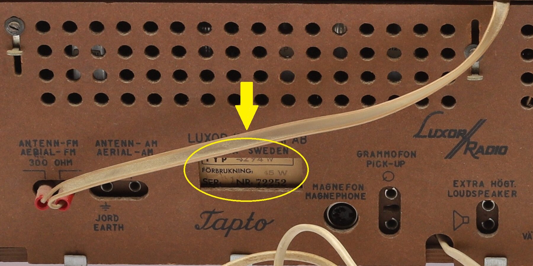

En fait, le numéro de modèle du Tapto est bien marqué à l’arrière du poste, mais dans une petite fenêtre découpée dans le carton arrière.
Je pense donc que la référence n’est pas marquée directement sur le carton arrière car il y a eu au moins trois types différents du Tapto, numéros 4194 W, 4294 W et 4694, et le carton arrière semble être le même pour tous les modèles.
Cela expliquerai aussi que le Tapto était encore présent au catalogue en 1965, mais pas avec le même châssis que le modèle de 1962.

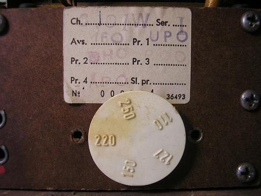

@fluxvalve56 Re,

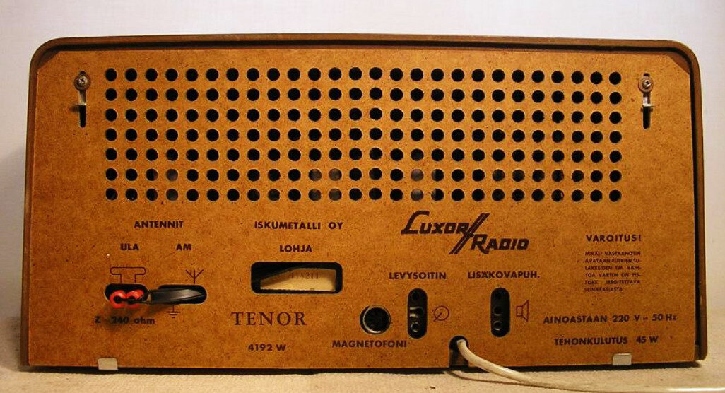

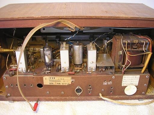

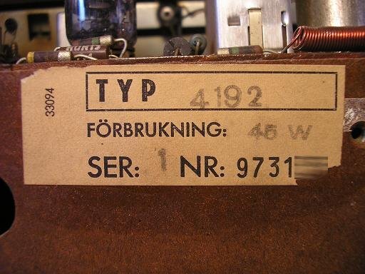

L’étiquetage est comme sur ce Tenor
2 étiquettes. Une avec le type et le N° de série, l’autre avec l’identification du châssis. Le modèle sur le carton arrière avec parfois le type.
Par la fenêtre on ne voit que le N° de série
