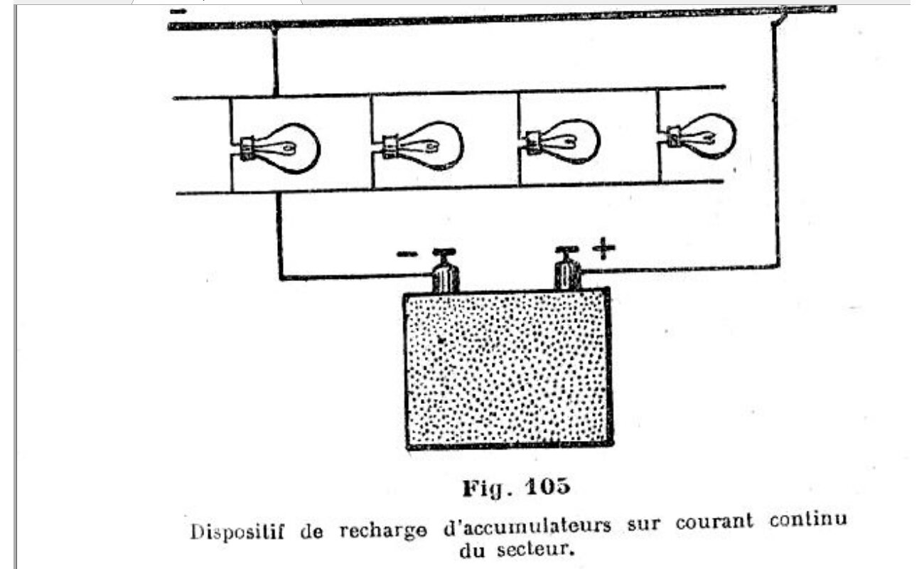

ceux qui avaient la chance d’avoir le courant continu chargeaient directement sur le secteur avec une lampe d’eclairage en serie
oui, en effet!
