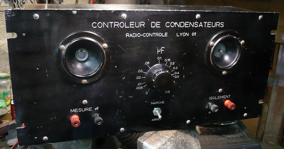

Ma première restauration de l'année 2026
Ce contrôleur de condensateur de chez Radio Contrôle vient de retrouver une seconde jeunesse.
Après le remplacement du condensateur de filtrage, de quelques composants hors normes, du remplacement du Néon absent servant au test d’isolation, l’appareil a fonctionné dès la mise sous tension.
Vu l’age de l’appareil la précision est très acceptable, l’œil magique est un peu « Pompé », mais je pense que cela est du l 'épidémie de grippe actuelle. :joy_cat:

La Photo de l’appareil restauré.

ça tient sa place sur la table de travail :grinning:
