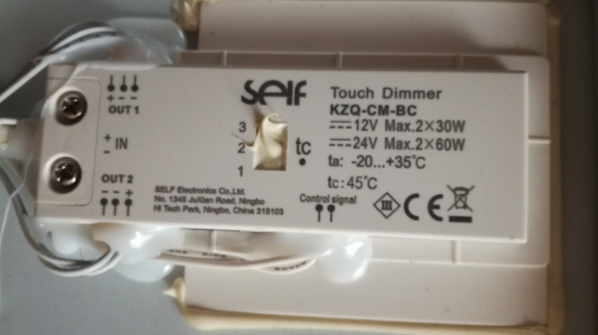

Je me permets d’intervenir ici car je rencontre un problème similaire sur un miroir salle de bains Néo acheté à Leroy Merlin.
L’interrupteur sensitif ne fonctionne plus.
Je joins ici une photo du boitier situé à l’arrière du miroir. Toutes les entrées de câbles sont noyées dans une sorte de résine ; ce boitier est collé et inséré dans une plaque, elle même collée sur la face arrière du miroir.
Je pense avoir trouvé sur internet un boitier compatible (voir pièce jointe).
Mon problème vient du fait que je n’y connais rien et ne sais ce qu’il adviendrait si je décidais de décoller la plaque pour tenter d’avoir accès au boitier, puis si j’essayais d’ouvrir ce dernier pour dégager les différents câbles pour ensuite tenter de tout reconnecter sur un nouveau boitier qu’il me faudrait ensuite essayer de raccorder comme l’était le précédent !
Par ailleurs je veux rester prudent et ne pas mettre en insécurité ceux qui auront accès à ce miroir.
Si vous pensez qu’en procédant de façon soignée je pourrais parvenir à réparer de cette façon ce miroir ce serait sympa de répondre à mes interrogations. D’avance merci.

comme dit précédemment il y a quelques mois, je dirais que ce genre de produits , a commande sensitive , et intégré a du mobilier de salle de bain, sont "a fuir … et pas fait pour être réparé !
L’électronique n’est jamais bien fiable, et : Tout est noyé dans de la colle ou de la résine, a la fois par sécurité, et pour rendre l’ensemble irréparable par le client !
Si c’étais moi, je virerais tout pour mettre un miroir simple (qui fait que miroir) + un luminaire à LED au dessus ou autour (idépendamment du miroir) commandé par un inter séparé, pouvant être normal , ou sensitif (séparé, et posé à plus de 60cm des sanitaires…)
(cette solution rend tout indépendant et remplacable séparément : Le miroir, le luminaire, l’inter…Mais suppose de faire des trous dans les murs…Et probablement de refaire la peinture et revoir l’ameublement de la pièce !)
Sinon, si on tiens a conserver le miroir d’origine et remplacer le module sensitif :
Oui, celui trouvé sur internet a bien l’air compatible et adaptable, et la substitution pourra se faire, en ramollisant la colle ou la résine ( sèche cheveux, décapeur thermique) et en défaisant le câblage et le module (en veillant à ne pas casser le miroir !)
Puis en repérant bien chaque fil (attention, ils ont tous un sens ! une inversion de fil secteur entraînera un non fonctionnement ou dysfonctionnement de la commande, et une inversion de fil de LED empèchera leur allummage car les sources LED sont polarisés)
Puis en remontant tout avec le nouveau module (bien veiller au sens de chaque fil !) et en remettant de la colle à chaud (utiliser un pistolet à colle )
Cette solution évitera de risquer de devoir refaire sa salle de bains, mais les problèmes de manque de fiabilité subsisteront (et il faut s’attendre a une nouvelle panne avec le nouveau module !)

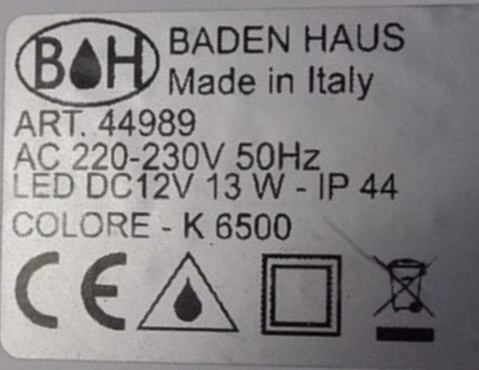

bonjour @christane12 ,
essayer de contacter le SAV de Baden Haus Italie :
Une recherche Google image sur l’étiquette du bloc d’alimentation ne donne rien d’intéressant.
on peut trouver une alim 12V//13W assez facilement, mais il faut une certification IP44 pour pièce humide et vous perdrez la mise en route par touche tactile.

image d’origine recadrée :
