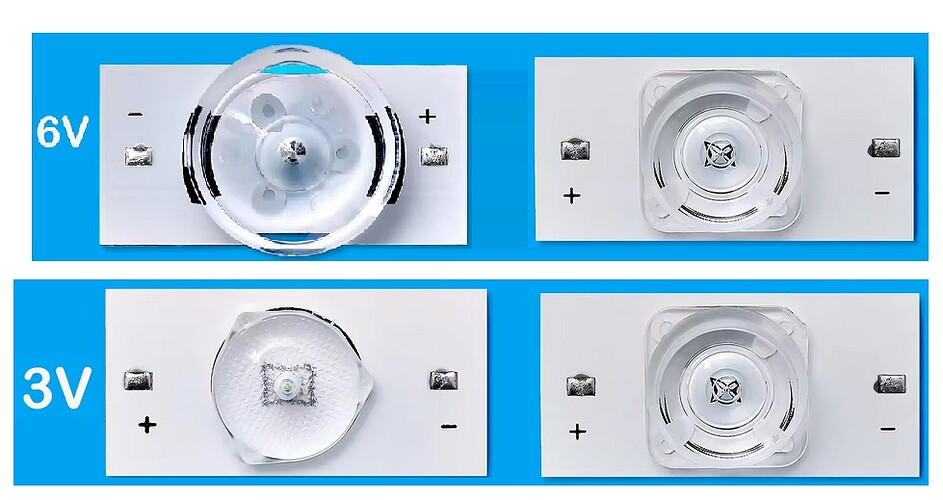

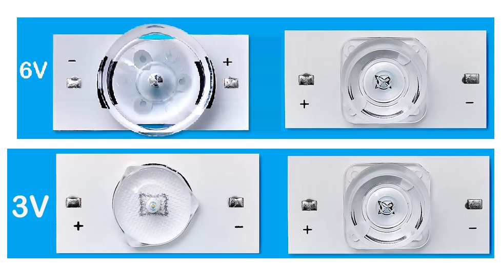

Sinon il y a des leds vendues à l’unité 0€99 port gratuit sur ali express
je remplace uniquement les leds en CC ou grillées ; cela fait une réparation a moindre coût
Avec le risque de fendre la dalle au demontage ou au remontage car sans expérience et sur un grand format de 42”,c’est un peut risqué
Entre déchetterie et réparation; j’ hésite pas, je prend le risque
moi aussi ,mais je l’ai déjà fait.Mais,j’en ai fendu aussi sur une 60” bon marché

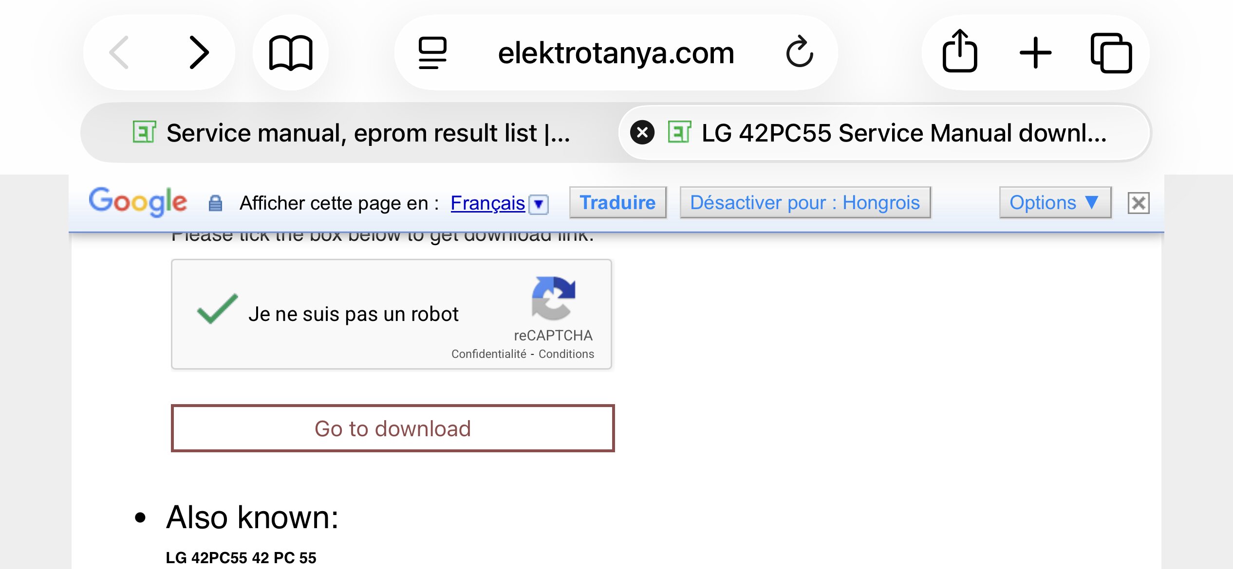

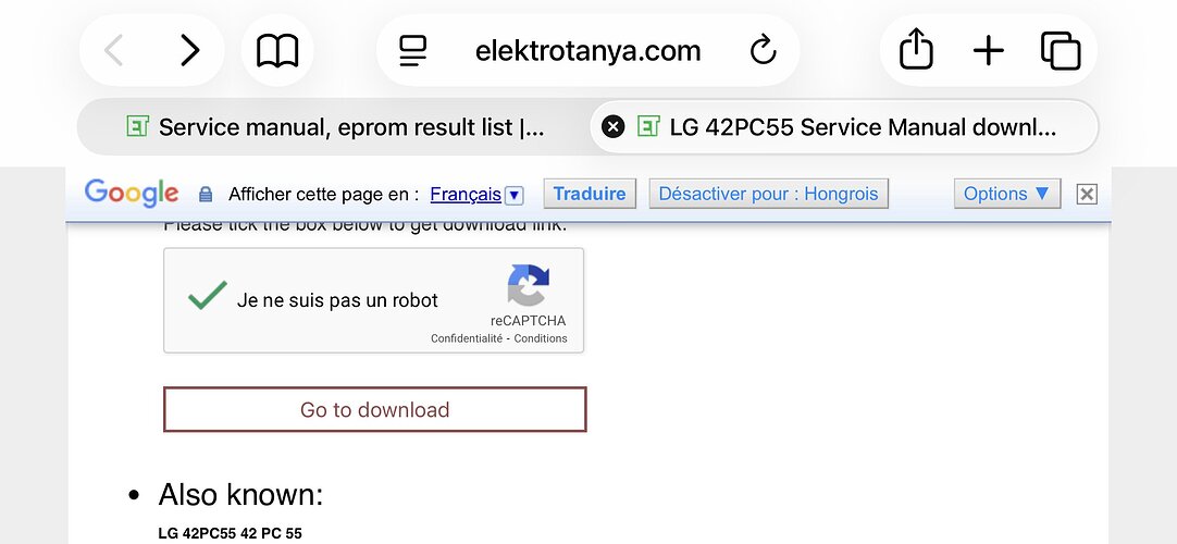

Une notice complète est disponible sur le site Elektrotanya.com
Taper : 42pc55 .
Merci pour la notice
