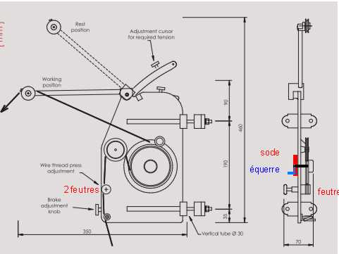

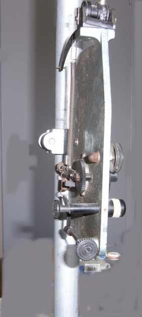

Bonjour Rémy,
La tension du fil réagit par un frein sur feutre tel mécanisme glissant des magnétoscope où le défilement est constant, le rebobinage de la bande est « sans trou » … d’où récupération de ce dit mécanisme sur un magnétoscope hors d’usage.
Je vais donc relever la dimension des pièces qui constituent cet appareil …et refaire quelques photo.
Mais, pour l’heure, malgré la retraite, je retourne sur « mon chantier » de restauration d’une habitation (électricité, plomberie …) d’un de mes enfants. Ce soir, je continuerai sur ce dossier.
Cordialement,
Jacques DUDORET

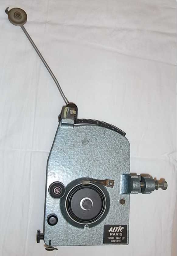

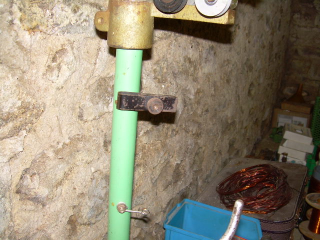

Ci-joint photo pub revue « Radio-Constructeur » n° 124, décembre 1956
Voici un lien ou on trouve des documents en pdf relatifs aux fabrications du constructeur :
.coil-winding-tensioners.com/catalogue_fr.html
Nous avons la description des modèles mécaniques M65 et GR64 avec différentes dimensions .

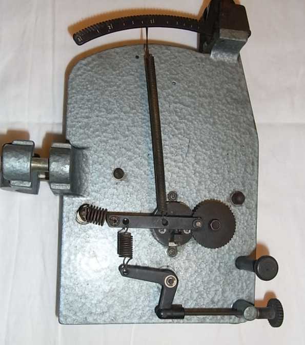

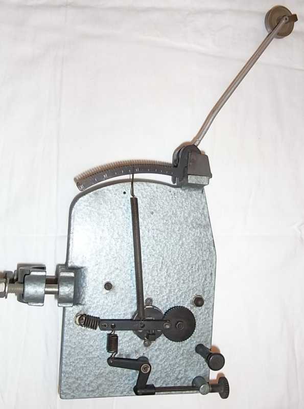

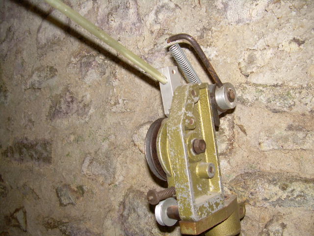

Un détail non visible, côté (réglage)tendeur : il y a une petite articulée pivotant sur la partie inférieure du moyeu ayant pour effet de pousser sur l’axe supportant le gros disque de diamètre 60 mm. Ce dernier s’appuie sur un feutre fixe. Un croquis s’impose sur ce détail. Ci-joint quelques photo…
A suivre…
Jacques DUDORET

Suite : retouche dessin pour montrer l’équerre qui presse sur l’axe supportant le disque de diamètre 60 mm.
De la couleur pour différencier ce détail.
jacques DUDORET
Les machines à bobiner les déviateurs TV utiliséées chez Thomson, à l’époque héroique utilisaient exactement ce type de tendeur de fil, de marque « Altic »
Mais le réglage de tension restait delicat en raison de la forme biscornue du moule de la bobine, en forme de selle de cheval.
Le diamètre n’étant pas constant, le réglage consistait plutôt à obtenir une tension moyenne.
Ces équipements ont été, par la suite, remplacés par des freins de fil, constitués de moteurs à courant continu, alimentés en inverse par une source de courant réglable.
Ces nouveaux freins étaient plus faciles à ajuster, et ne souffraient pas d’usure mécanique, comme leurs prédécesseurs, tout en ravalant le fil pendant les à-coups.
Ce type de tendeur, à base d’un moteur de récup, alimenté par une source de courant à transistor est assez facile à réaliser, même pour un amateur.

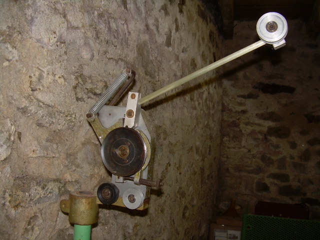

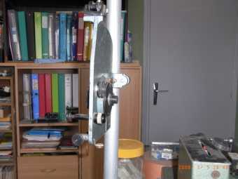

Si ça peut aider , quelques photos du montage que j’ai adapté sur ma Micafil ( je n’avais pas le tendeur d’origine , j’ai du fabriquer un support et adapter )
Et les éléments que j’ai rajouté sur la potence pour guider le fil , il y a une queue de cochon pour le mettre en ligne et une pince en feutre réglable pour lui donner une très légère tension avant d’arriver au tendeur lui même
Car j’utilise la même méthode que celle donnée par Blaireau , le rouleau est posé verticalement à coté
