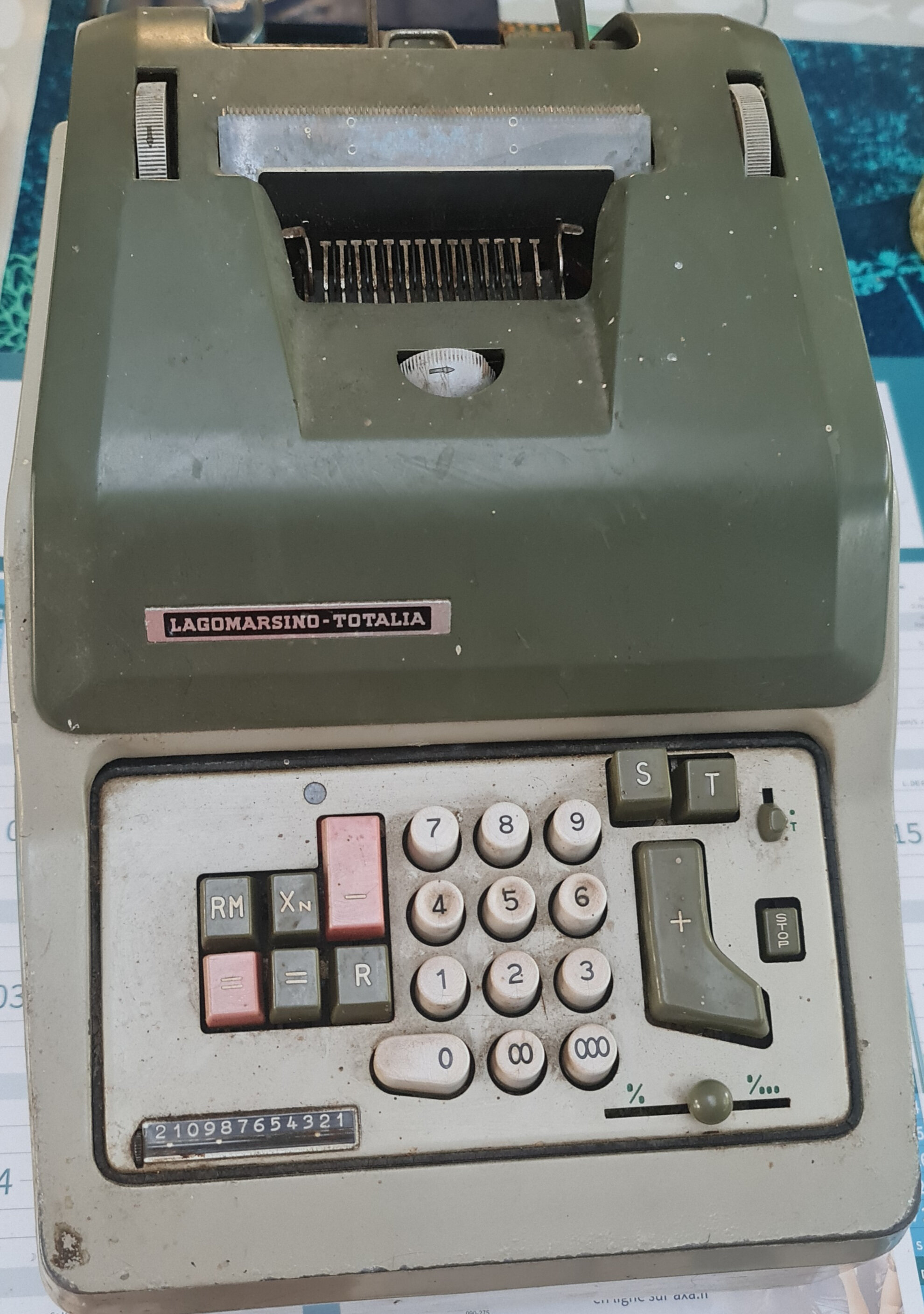

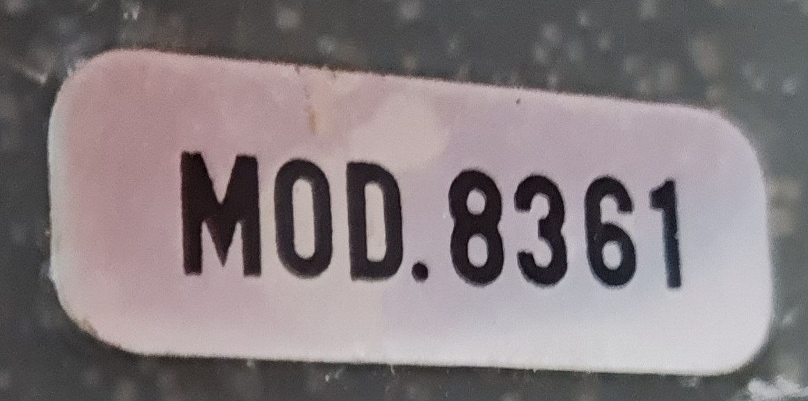

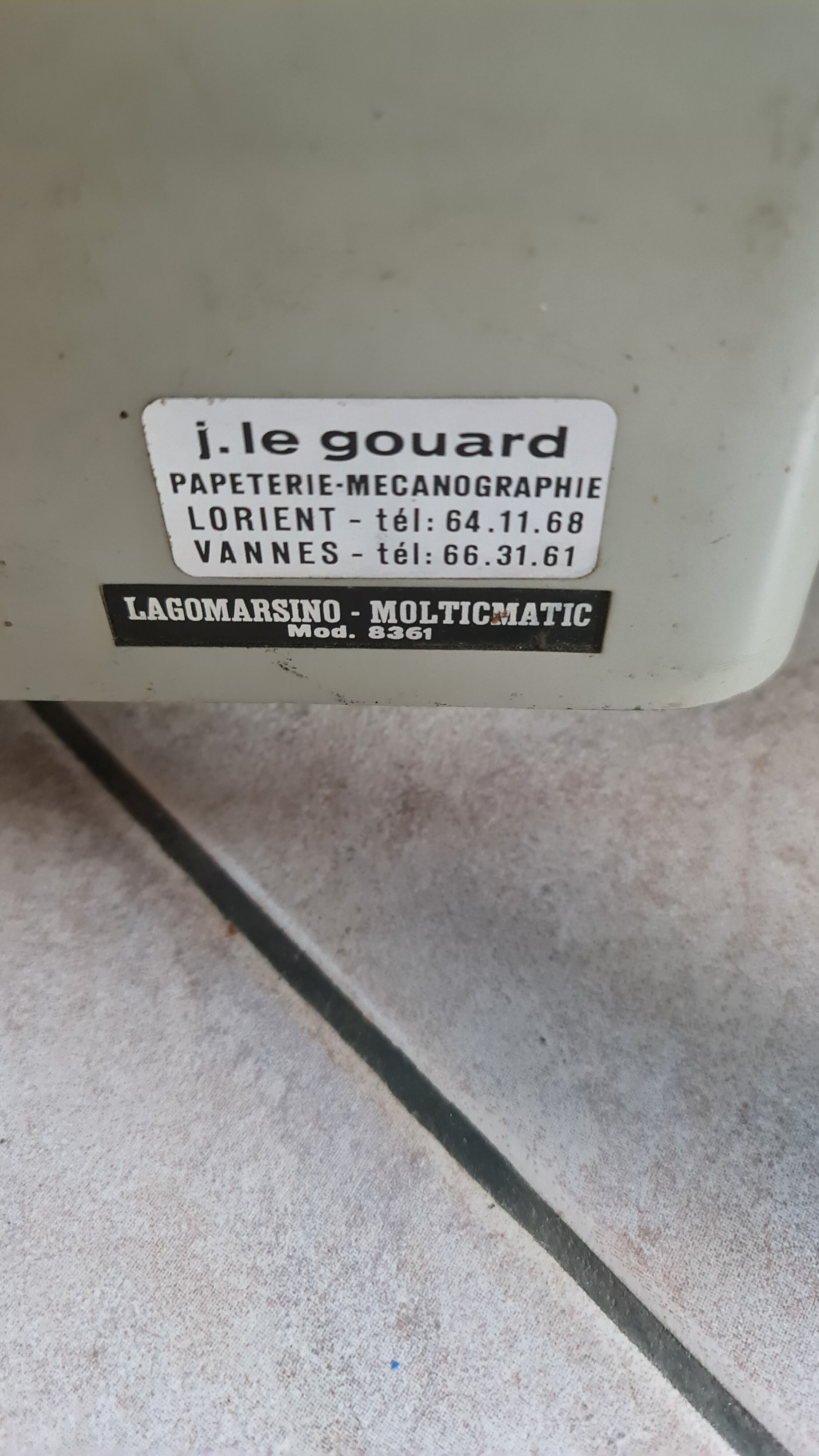

Voici la petite dernière une machine à calculer de 1960.
La marque est italienne largomarsino modèle 8361.
Elle a besoin d une bonne révision.
Quelques photos
C’est une pure mecanique ?
Oui effectivement c est tout mécanique

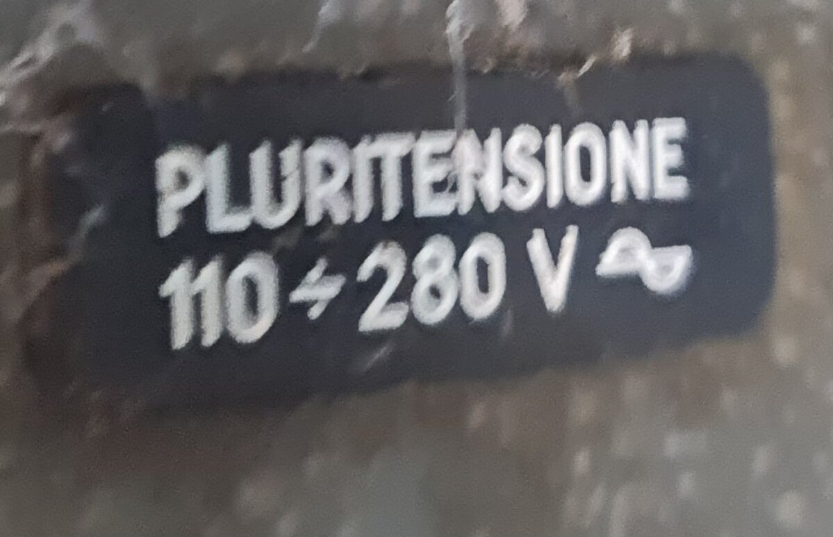

Pas tout à fait car elle est indiquée 110 - 280V ~

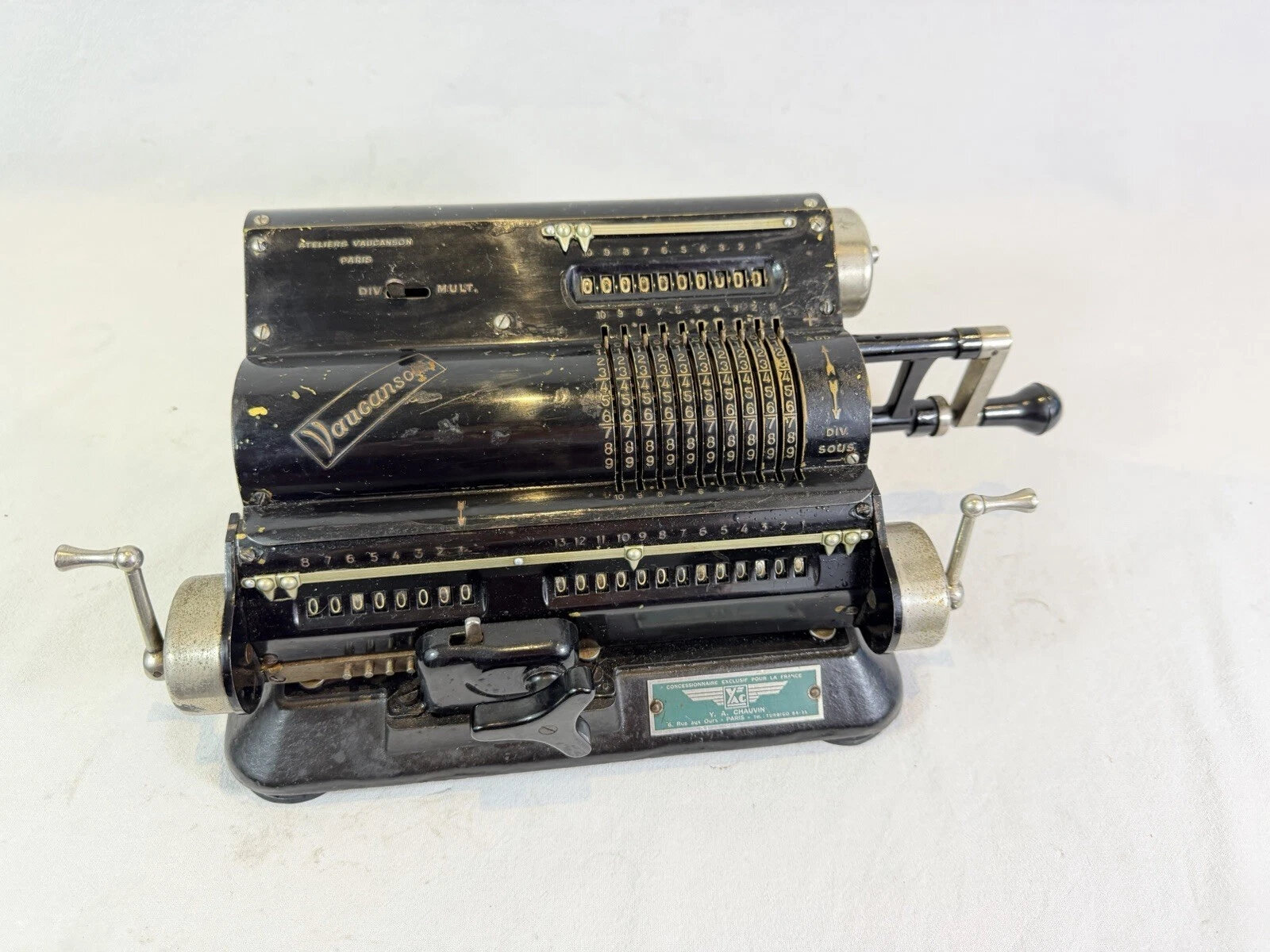

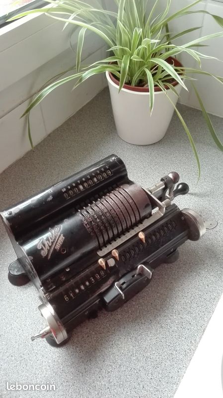

C’est une électromécanique, les « pures mécaniques » utilisaient l’énergie humaine au moyen d’un levier. ![]()
Ou d’une manivelle. Il ne vaut mieux pas lui faire faire une division par 0 en tout cas. Belle pièce !
Je me souviens que dans les années 50 mon père avait une machine à calculer avec un levier/manivelle.
Oui effectivement c est électromécanique
D habitude je ne prend pas ce genre d appareil mais pour 3€, je n ai pas hésité.

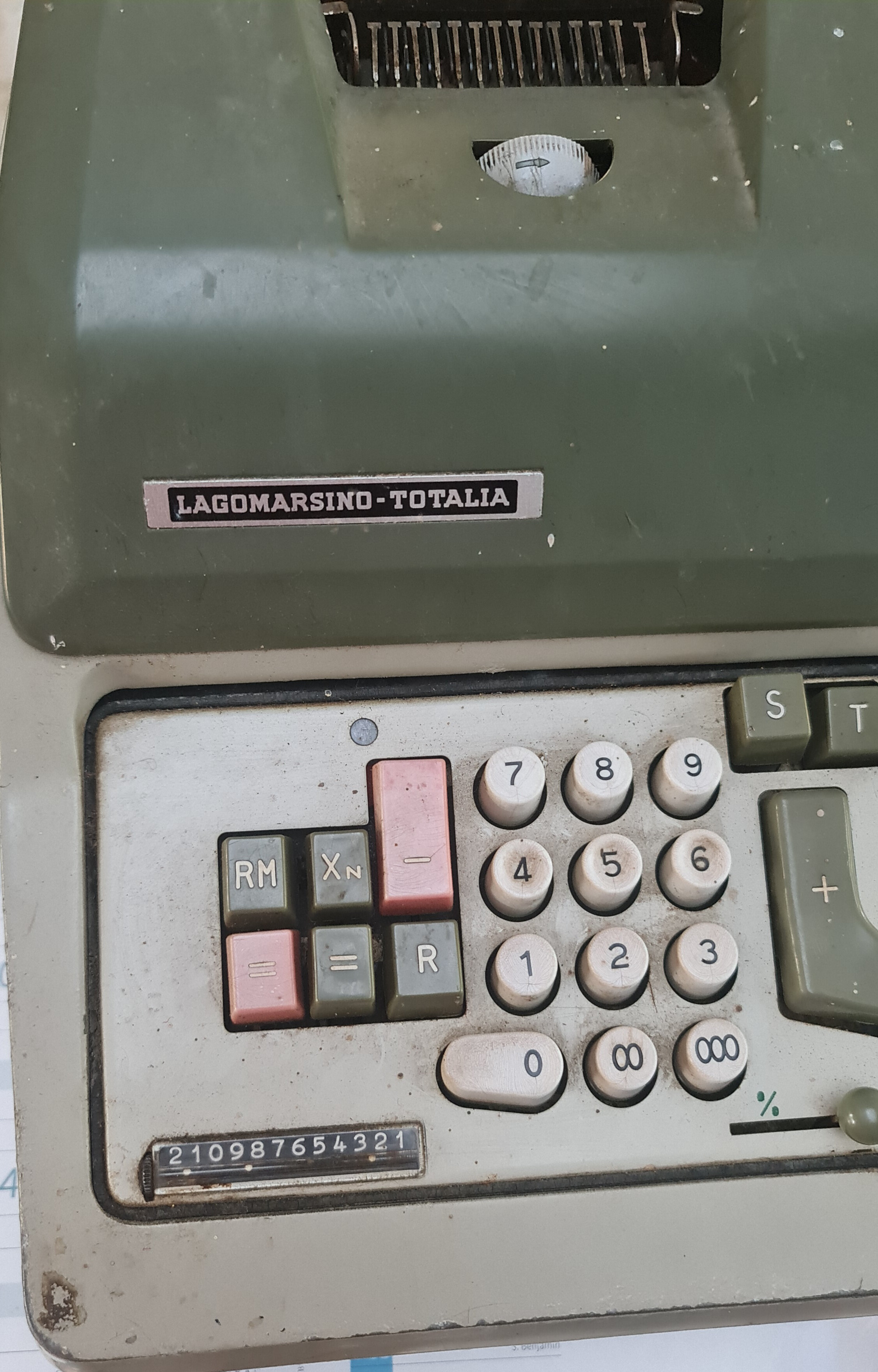

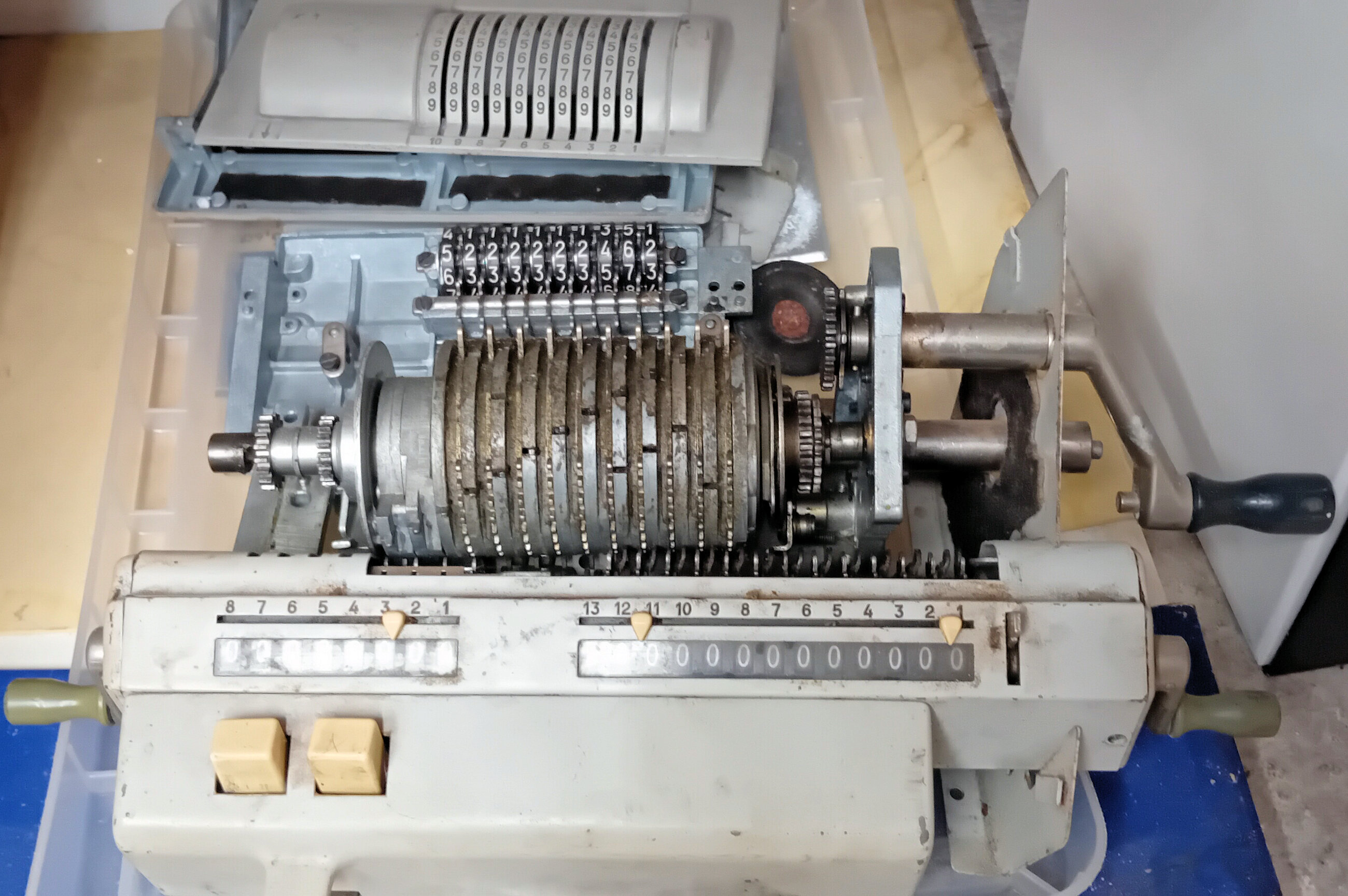

Quelle est la fonction du rectangle noir en bas à gauche, marqué 2109… ?
J’avais un client qui, un jour qu’il était venu faire l’ntretien de la clim d’un ordinateur, lui avait programmé une division par zéro: à l’époque l’ordinateur donnait la réponse par l’imprimante et celui-ci devenu fou s’était mis à cracher du papier sans s”arrêter et il avait dû couper l’alimentation électrique !
Je ne sais pas à quoi sert cette suite de nombres
A côté de la suite de nombres il y a une petite molette qui fait tourner des points blancs en dessous des chiffres.
Je ne connais pas du tout son utilité.
Romain
Probablement, il doit y avoir un index dans la fenêtre transparente pour la position de la virgule: de gauche à droite les chiffres de 1 à 12, 10 étant marqué 0, 11 étant marqué 1, et 12 marqué 2
Oui, effectivement. Je n’avais pas fait attention à la molette. C’est donc un rappel manuel de la position de la virgule, sans lien avec la mécanique. Je souhaite beaucoup de plaisir (et de patience) à Romain pour nettoyer la mécanique des décennies de graisse figée… Je viens de passer des journées à nettoyer et débloquer une Facit mécanique. Mais ça en vaut la peine, le fonctionnement est fascinant à observer. https://www.johnwolff.au/calculators/Tech/FacitC1-13/C113.htm
Facit (racheté Electrolux en 1973 puis revendu à Ericsson dans les années 80),
à l’atelier de Nanterre, c’était nettoyage avec un solvant gras genre white spirit, trempage et pompe d’arrosage comme les fontaines dans les garages.
L’alcool à bruler avec des brosses permettait d’enlever parfaitement les résidus d’encre, (sur les vêtements c’est foutu…)
Non. Ca indique le nombre de chiffres saisis.
