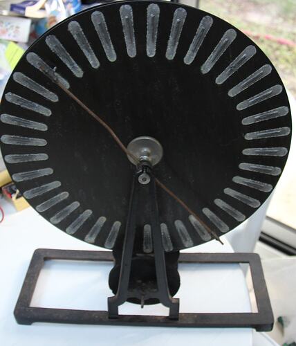

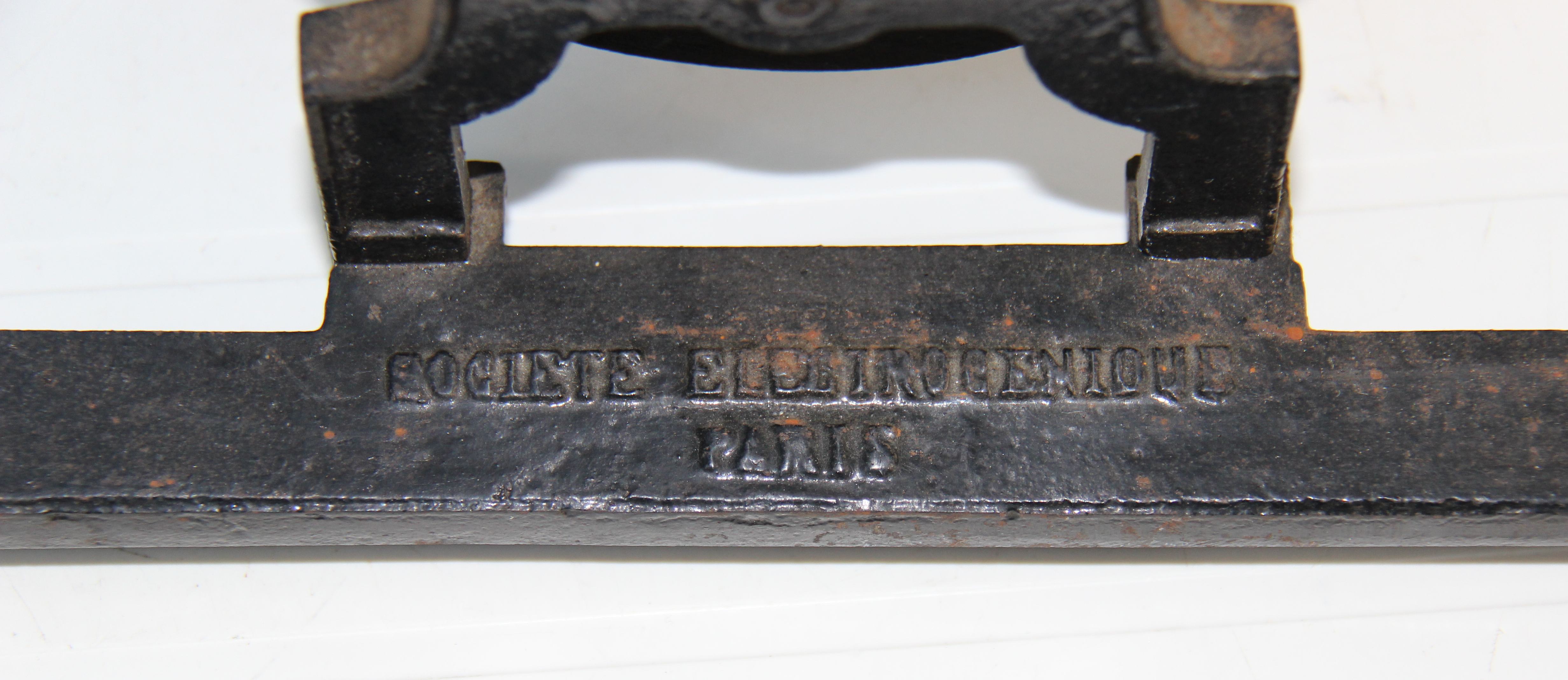

Machine de Wimshurst "Societe electrogenique"
Acheté les restes de cette machine. elle devait etre montee sur une platine en bois pour supporter les peignes collecteur, capas et eclateurs.
Pas trouvé de photos de cette machine sur la toile, quelqun connait?

Il manque tout de même beaucoup d’organes indispensables pour en faire une machine qui marche.
Quel est le diamètre des disques ?
Avec des disques de 20cm par exemple, on peut obtenir de maigres arcs de 2cm environ, avec des disques de 30cm, on atteint les 10cm, ça commence a devenir intéressant.
Reconstituer une machine d’après photo ou dessins est possible, mais cela lui enlève toute valeur, autant en construire une de A à Z qui sera fonctionnelle.

Bonjour, interessant en effet, cette machine de W. Je ne connaissais pas non plus ce modèle à socle en fonte.
Oui il manque beaucoup de choses, mais je l’ai prise quand meme a cause du socle en fonte pas courant.

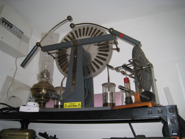

J’en ai aussi une fonctionnelle avec de grands plateaux, pareil une quinzaine de cm d’arc ca pete fort avec beaucoup d’ozone!

J’en ai une petite avec socle en fonte et des disques de 20cm.
Elle a un curieux entraînement, la manivelle est à droite et il y a une seule courroie qui entraîne les deux disques, très ingénieux !
Après de longues recherches j’ai trouvé le fabricant, Georges Péricaud et la date de fabrication : 1920 (environ).

Electrogénique: probablement à utilisation médicale. L’électricité et les radiations étaient très à la mode pour soigner.

@Binon_Patrick
18 secteurs entre poles elle devait faire de belles etincelles

oui belle bete 19 secteur entre poles si j’ai bien compté
