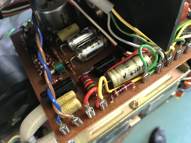

Séance dépannage A77 initiée. Y’a du boulot… Avec une « bande un peu pourrave », les essais d’enregistrement/lecture ont mis en évidence plusieurs soucis:
  • coté préampli entrée ou enregistrement, un fort déséquilibre droite/gauche
  • coté ampli lecture, la correction est dans les choux avec les graves surdimensionnés et des aigus quasi inexistant… P’tins de condensateurs, tantales et compagnie…

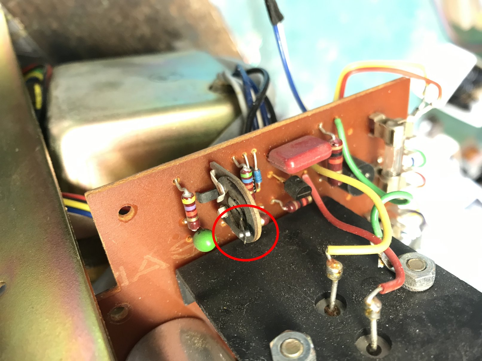

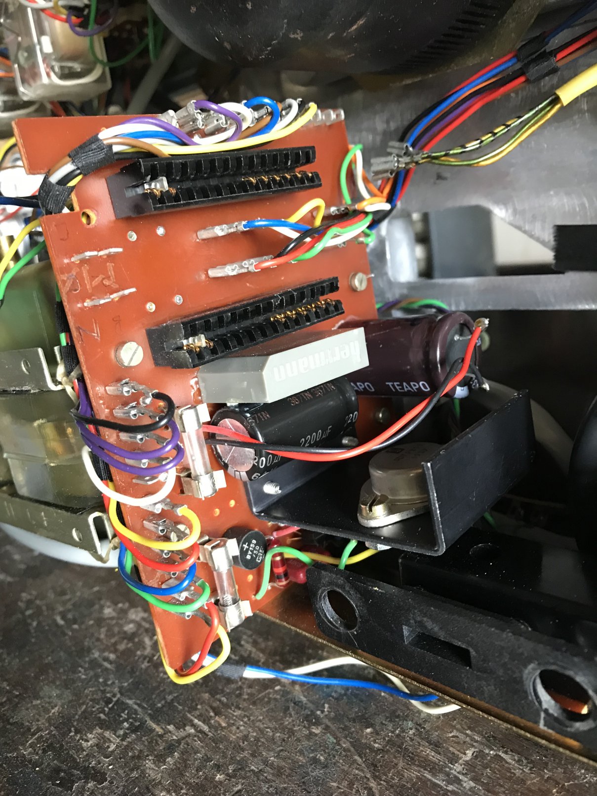

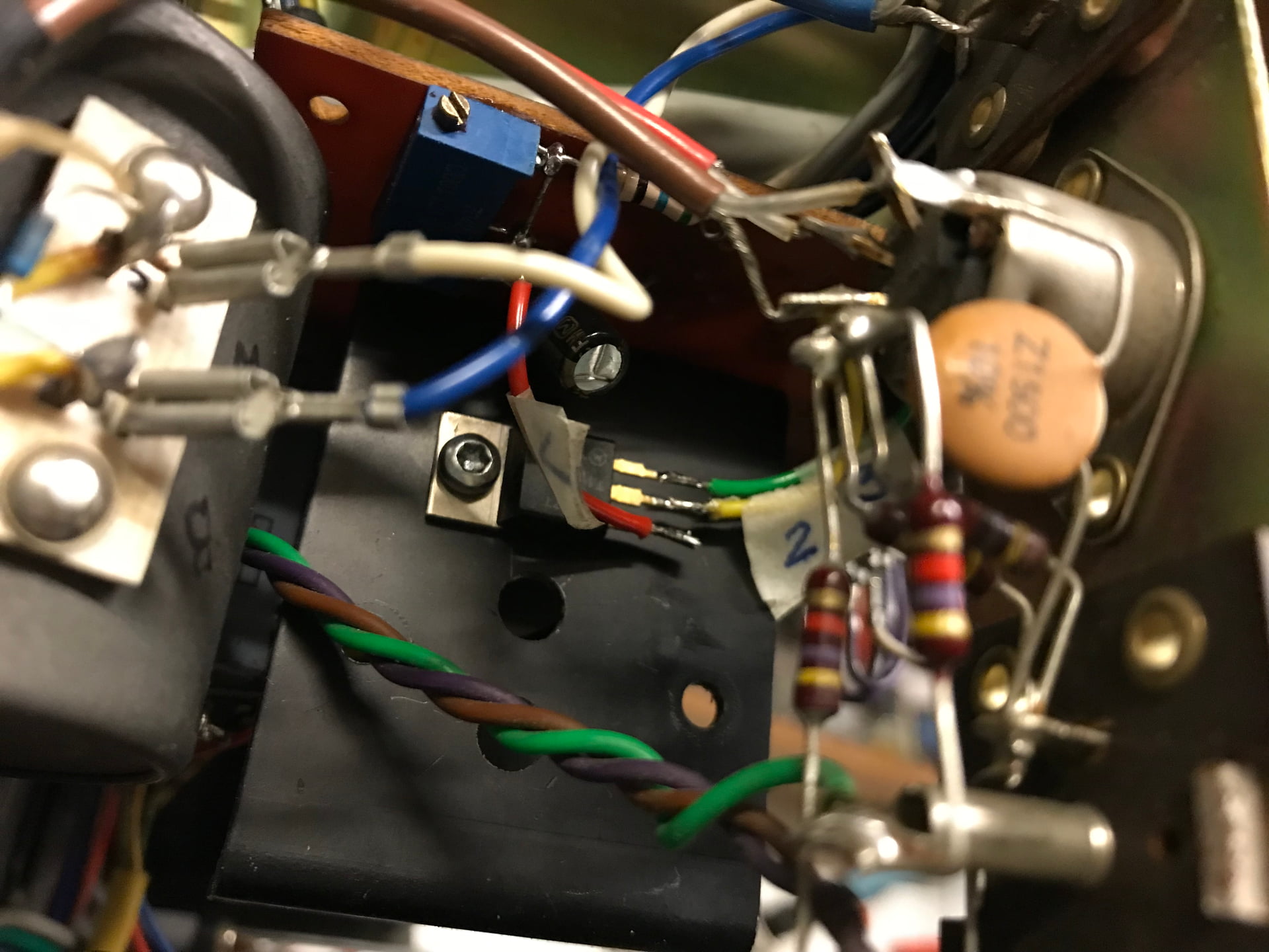

Aujourd’hui ouverture de la bête… Comme je « prêche dans ma paroisse », le premier travail avant de me battre avec toutes ces cartes, je rénove l’alim… Et surprise! le trimmer 21V est en rideau aussi:

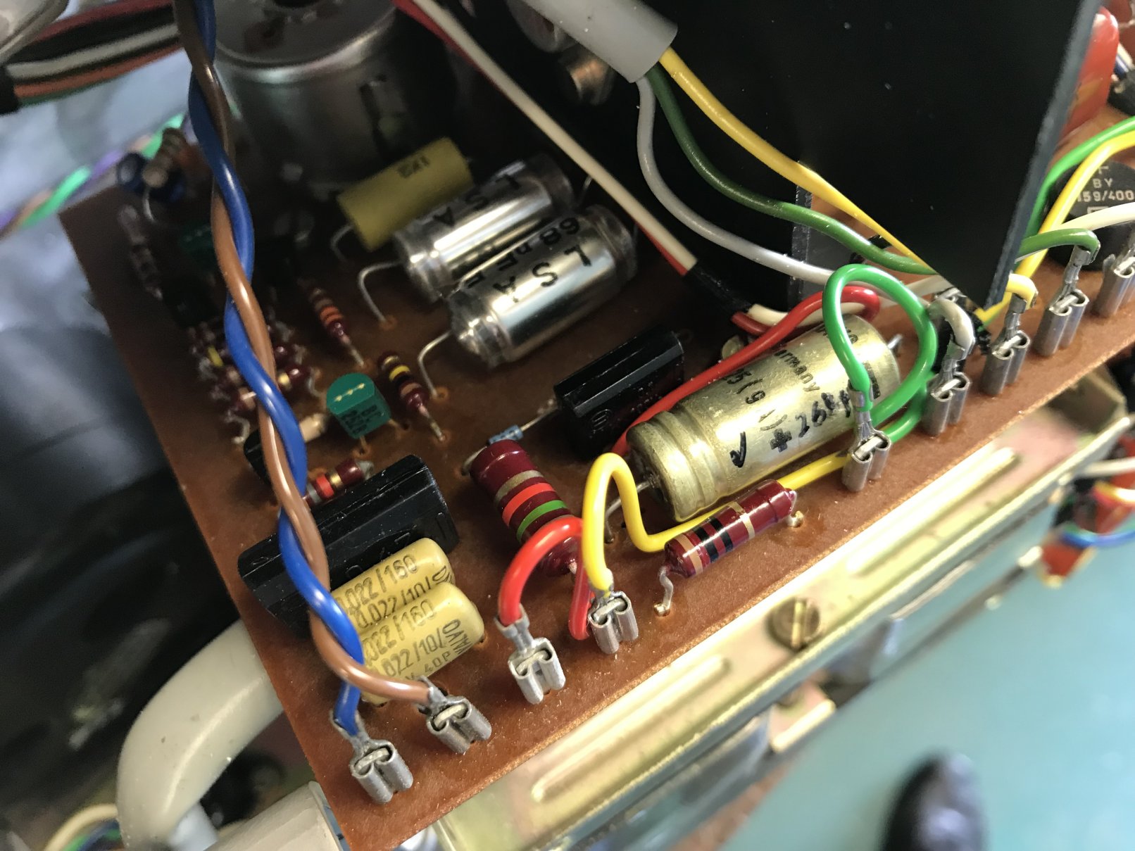

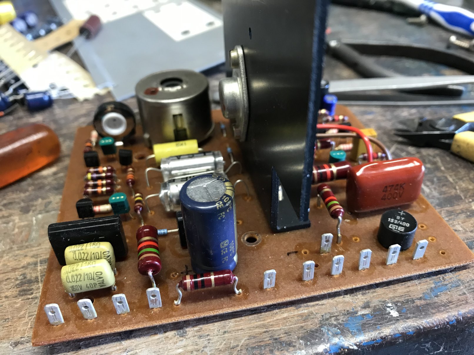

Le curseur est cassé, mais j’ai acheté le lot de ces trimmer « piher » que je compte changer un-à-un durant cette restauration. La carte restaurée avec des condos radiaux. C101 passe de 1000 à 2200uF, C104 passe de 2500 à 3300uF, ça ne fait pas de mal… Le tantale « vert » de la photo précédante est aussi viré:

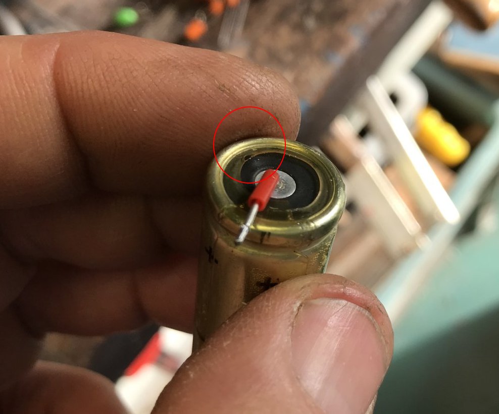

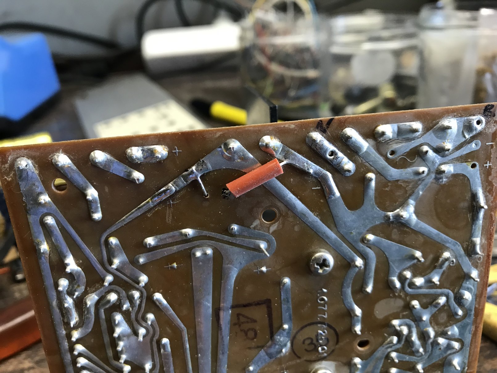

Un autre défaut aussi dans vos commentaire, les condos Frako. Celui-ci est bon dans les mesures, ESR et uF, mais un examen attentif montre une verrue sur la carte régul vitesse:
Donc, c’est une leçon pour moi que je partage, je rénove la carte avec des radiaux, en modifiant les pistes prévues pour des axiaux… plus plus facile à se procurer à vil prix…
Pas de quoi en faire un plat, c’est juste pour montrer à ceux qui hésitent… Oubliez le nom des photos, je me suis mélangé les pinceaux entre C101 et C212.
Ce post en réalité, je l’écris surtout pour la carte de régul vitesse, je suis preneur de conseil pour changer les paramètres gain/intégral de la boucle de régulation version analogique (transistors) avant de remonter le tout (déjà décrié, cette carte exige de démonter le transfo principal, tout comme la carte d’alim). Sinon je laisse tomber et je passe aux condos de fond de panier, aussi grosse manip…

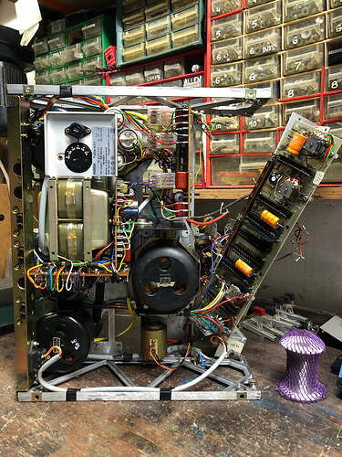

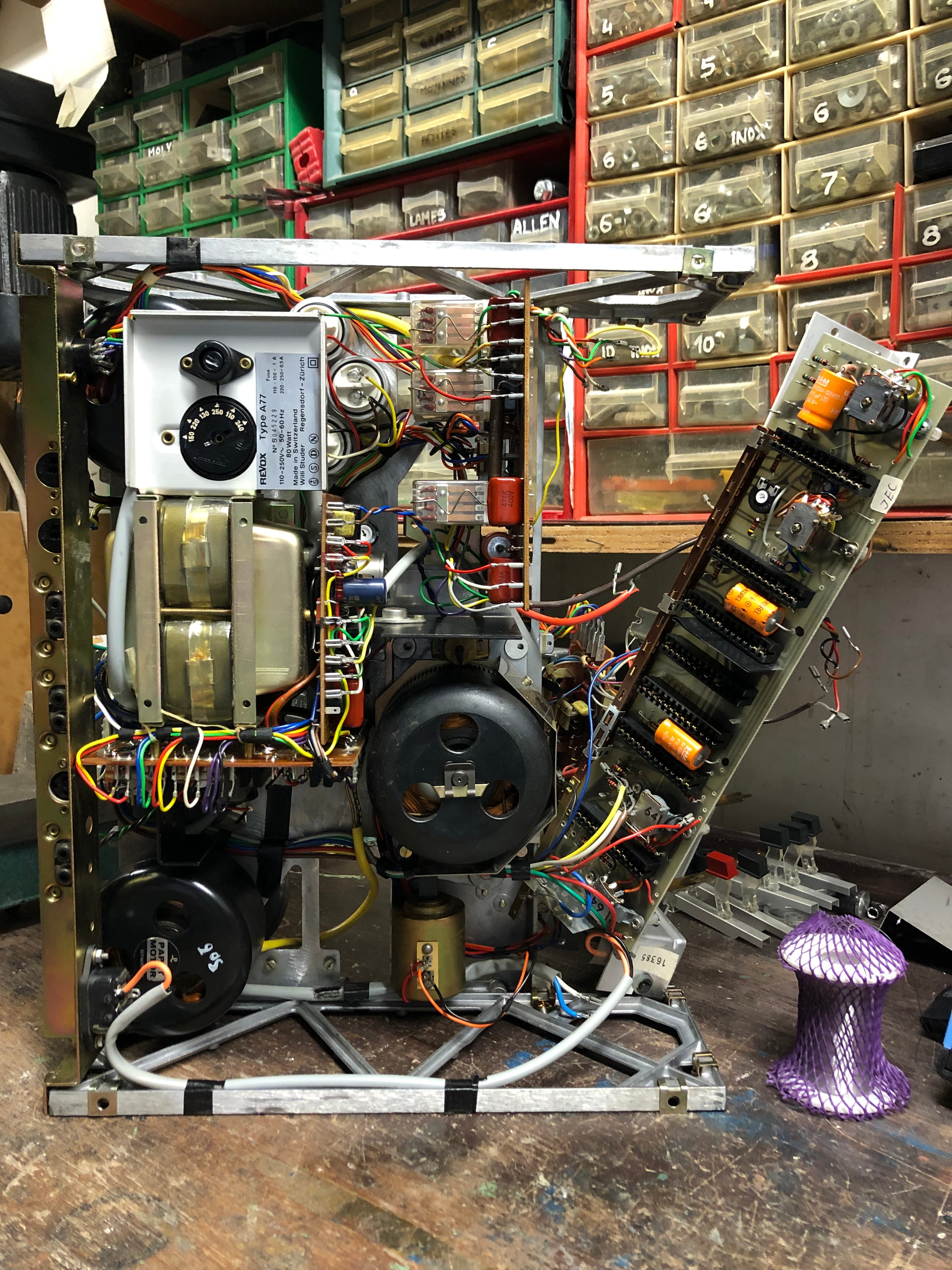

Bonsoir à tous,

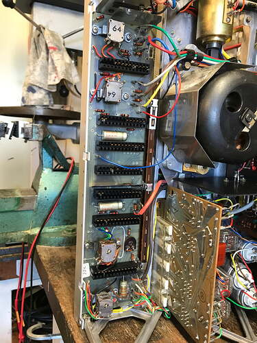

Si un jour vous prend l’envie indescriptible d’acheter un A-77 à retaper, voici ce qui vous attend… La carte de fond de panier et ses condos, trimmer et compagnie:
Je garde les cartes enfichables pour le dessert, car trop facile après ça.

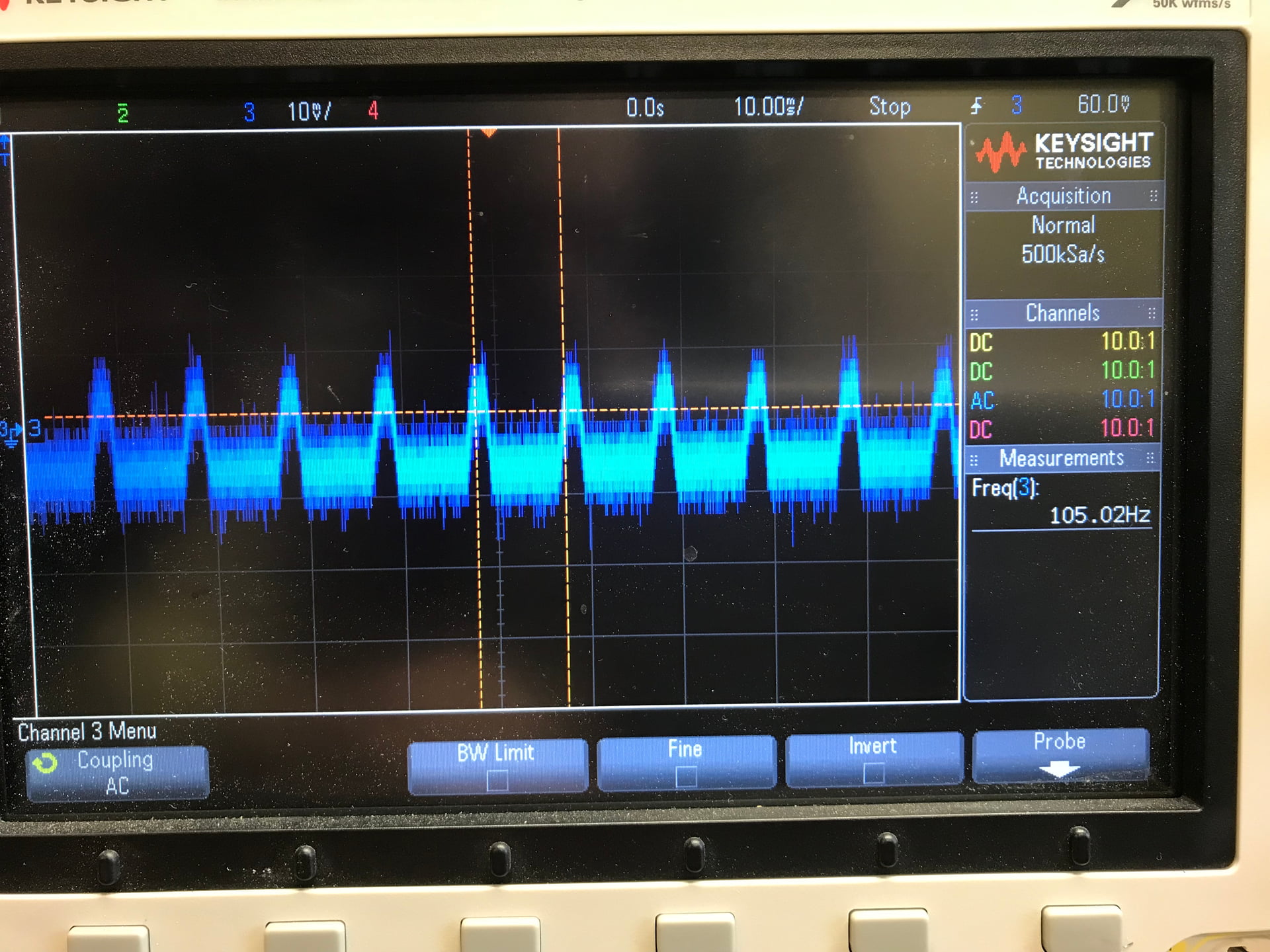

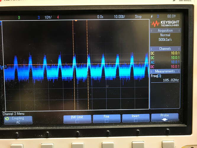

En plus pour aujourd’hui, une petite investigation sur l’alim 21V, j’ai cherché à supprimer les pics de commutation des diodes, 20mVcc
Du coup, j’ai viré cette alim de 2 transistors + zener en pensant que c’est obsolète. Remplacée par un LM337 en vérifiant que la consommation est de l’ordre de 200mA max. Et bien pas mieux comme résultat. C’est une cellule individuelle RC de découplage qui peaufine l’alim sur chaque carte/module (les condos neufs oranges sur les photos antérieures). En conclusion, cette modif de l’alimentation 21V ne vaut pas le coup, même si facile à implanter.
