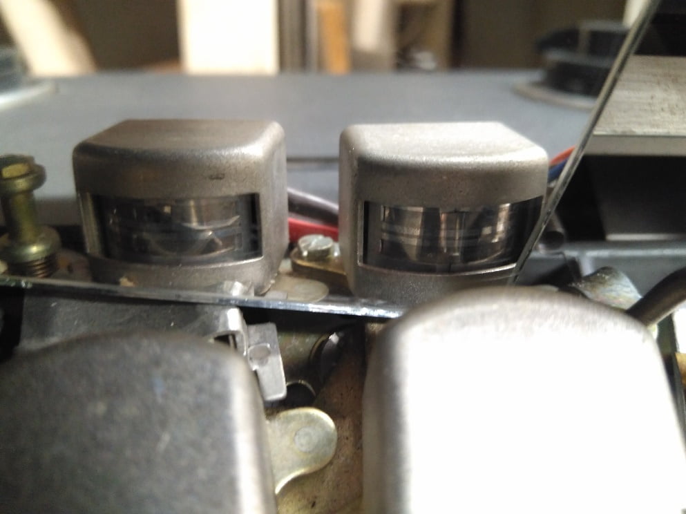

Les têtes sont propres et dénotent un bon entretien.
Un examen attentif montre un peu d’usure mais les vis de réglages sont strictement intouchées avec leur peinture, je ferai de même, pour profiter et comparer une machine sortie d’usine.

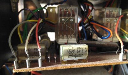

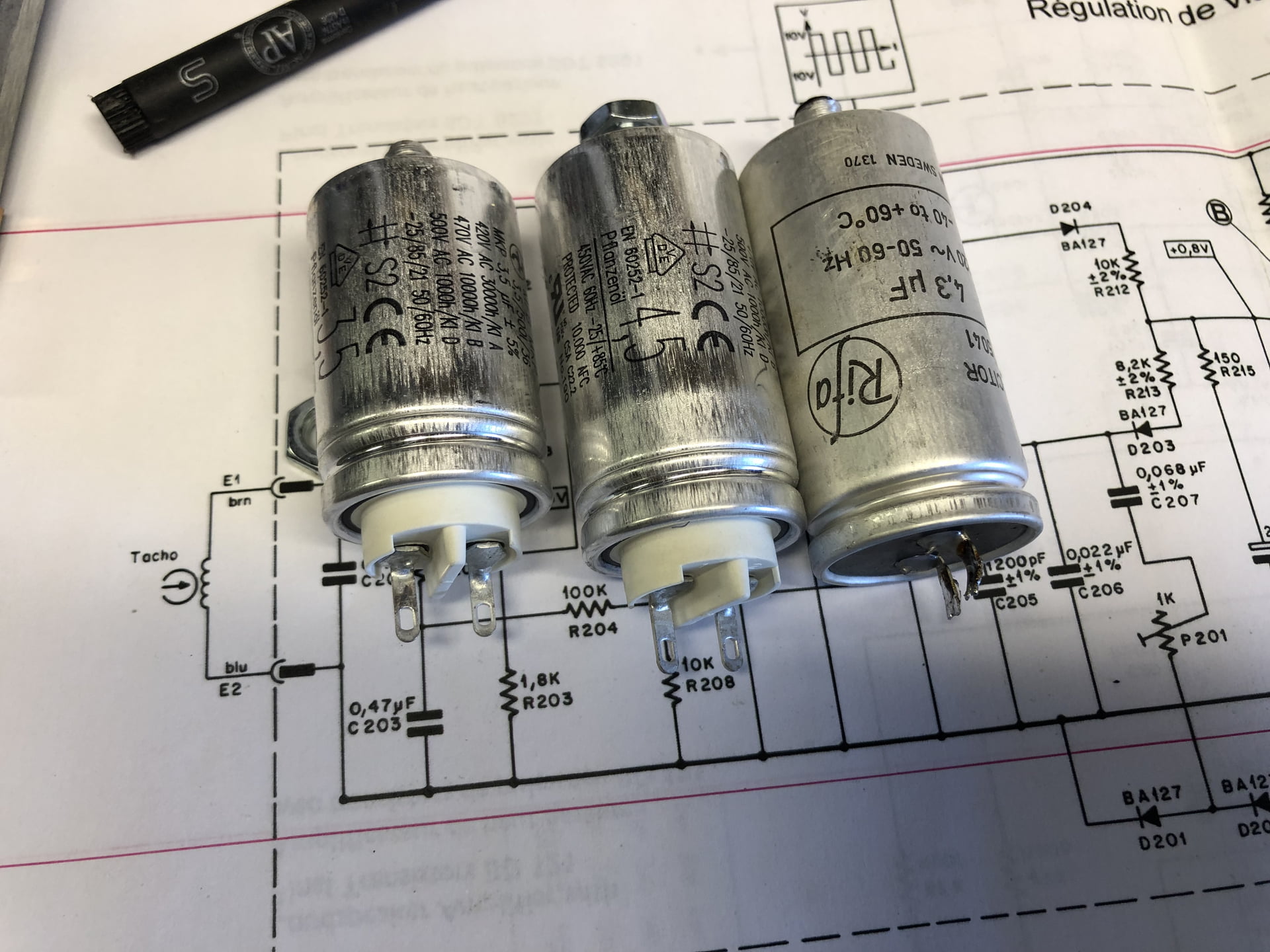

Sur le net, on trouve des tonnes de photos de cette carte, « avant et après » explosion d’un de ces condensateurs papier…
Ceux-ci n’échappent pas à la règle, ils sont fendus et gonflés… A changer avant toute énergisation même si leur ESR n’est pas catastrophique… Ils sont 4 en tout, 470nF 160V. J’ai des polyesters 400V, même empattement, je change les plus accessibles. A ce stade, je laisse en place celui sur la carte de régul cabestan… Trop de travail, on verra.

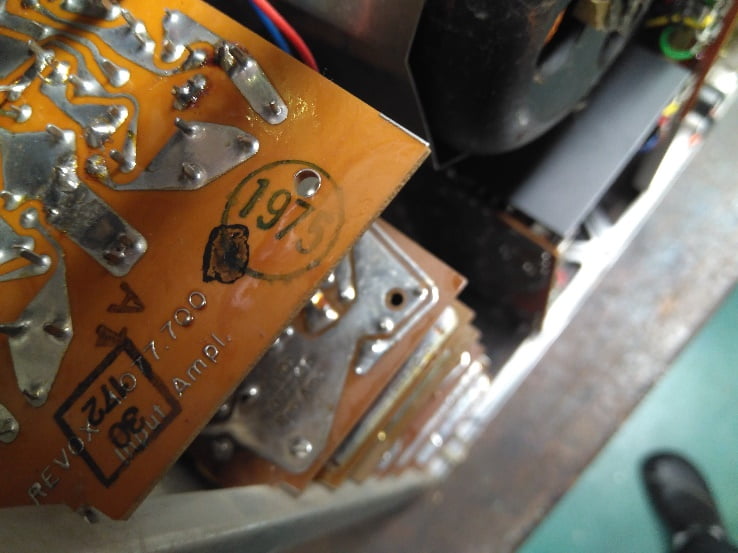

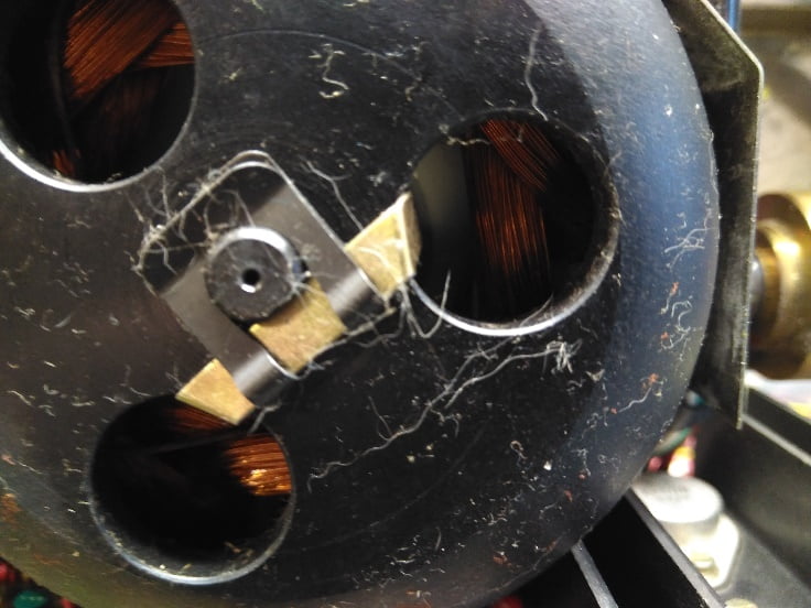

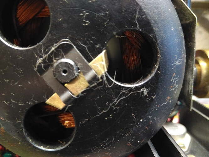

En vrac, les photos du tour du propriétaire, poils de chat et poussière partout, carte de 1975 (intervention postérieure à achat ?), condos chimiques bien douteux, arbre de cabestan toujours bien mat, etc…

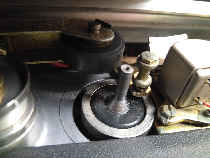

  • Les touches >, >>, <<, actionnent les moteurs, l’électro du galet mais… le cabestan reste immobile quelque soit la vitesse choisie.
  • La lecture ne reste pas enclenchée, même en jouant avec le capteur de fin de bande. Je teste toutes les combinaisons possibles sans succès…

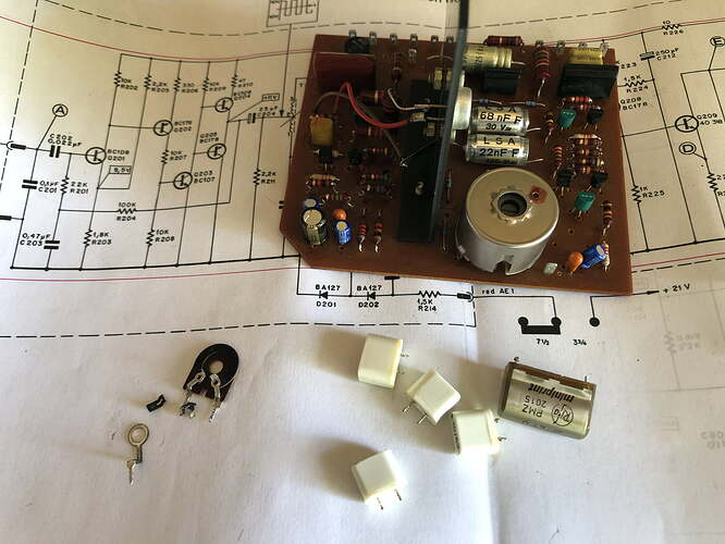

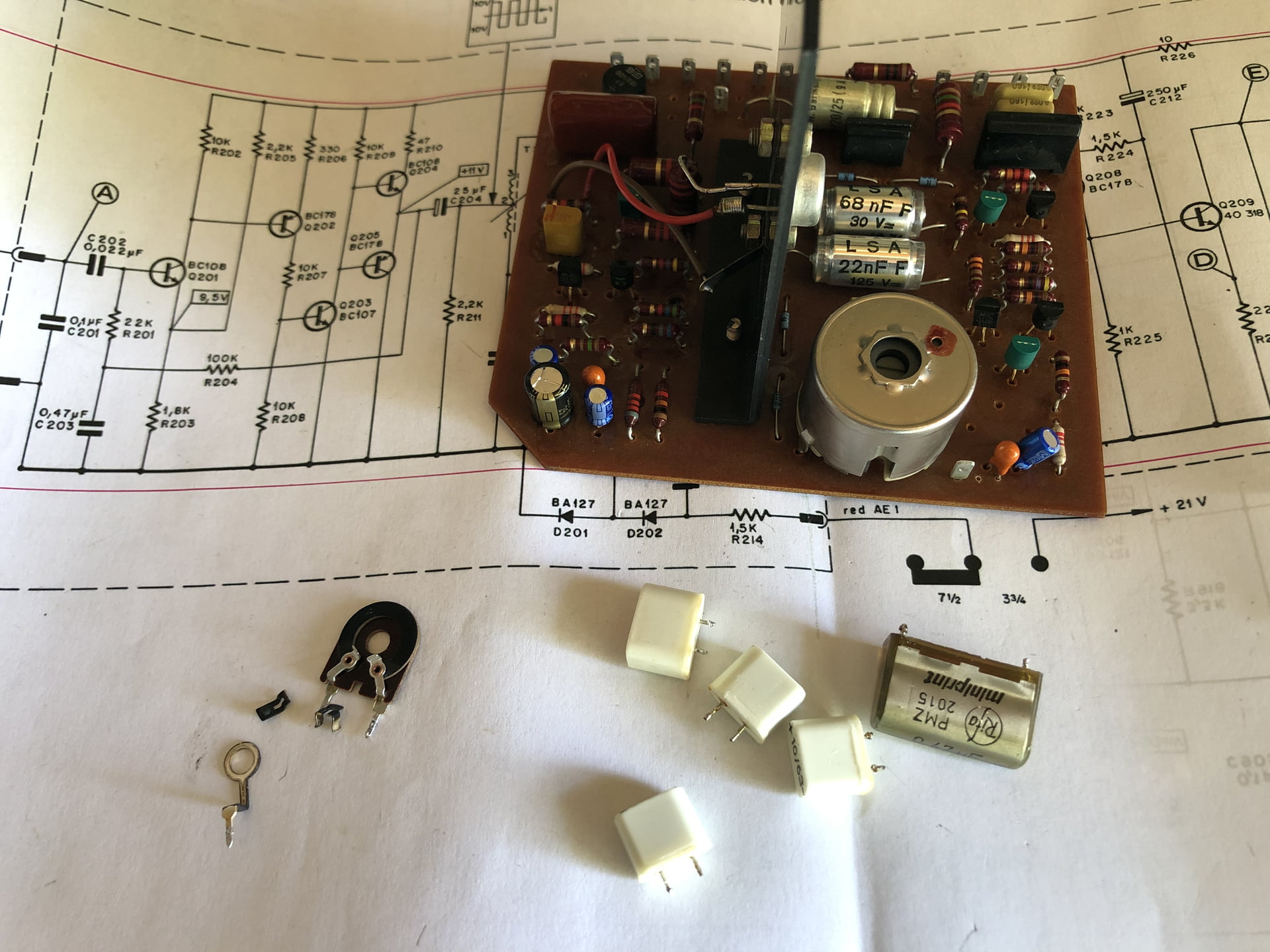

Pour accéder à la régulation de vitesse, il faut démonter quasiment tout… car les vis de fixation de cette carte sont prises dans le carter du transfo principal. Il faut prendre beaucoup de photos pour repérer les couleurs des nappes de fils.
Et voilà… Le dernier Rifa est viré comme un mal propre, les condos blancs sont hors tolérance et de loin, le chimique est toujours bon en µF et ESR. Je le laisse.
Mais la vrai panne, c’est le trimmer qui tombe en morceaux, remplacé par une simple résistance estimée pour le moment, car pas ce modèle en stock…

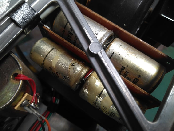

Les suivants sur la liste, les condos des moteurs d’entrainement, les ESR tournent vers 2-3Ω, quand les neufs sont de quelques dixièmes. Bien que l’intervention précédante réglera tout, j’ai acheté ces condos en parallèle, donc je les change aussi. A droite un ancien, à gauche les nouveaux qui s’adaptent parfaitement.
Je profite pour vérifier en diagonale tous les condos chimiques sans les dessouder, grâce au testeur de composants. Surprise, ils sont tous bons, juste à leur valeur, ESR inférieur à 1.

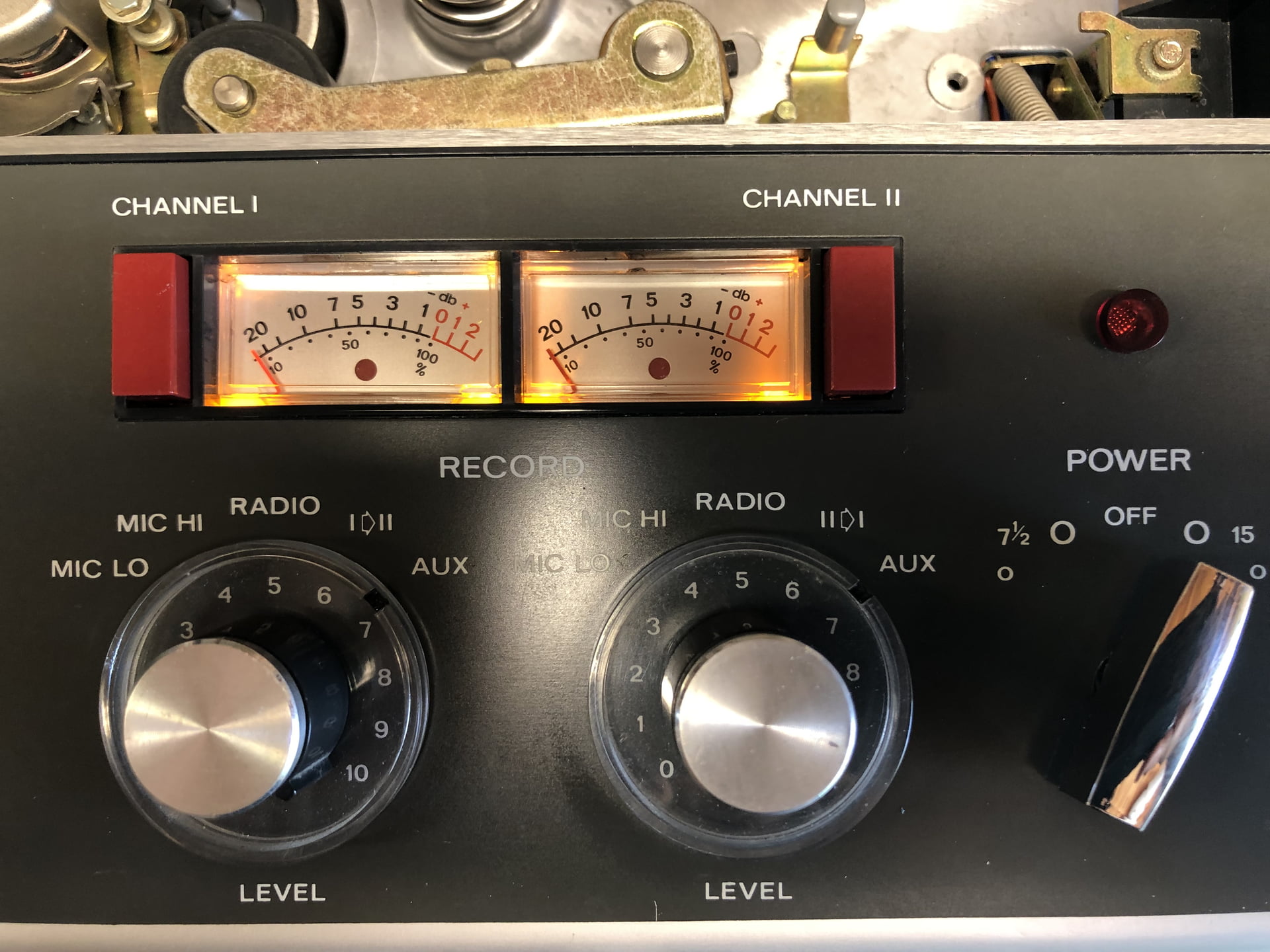

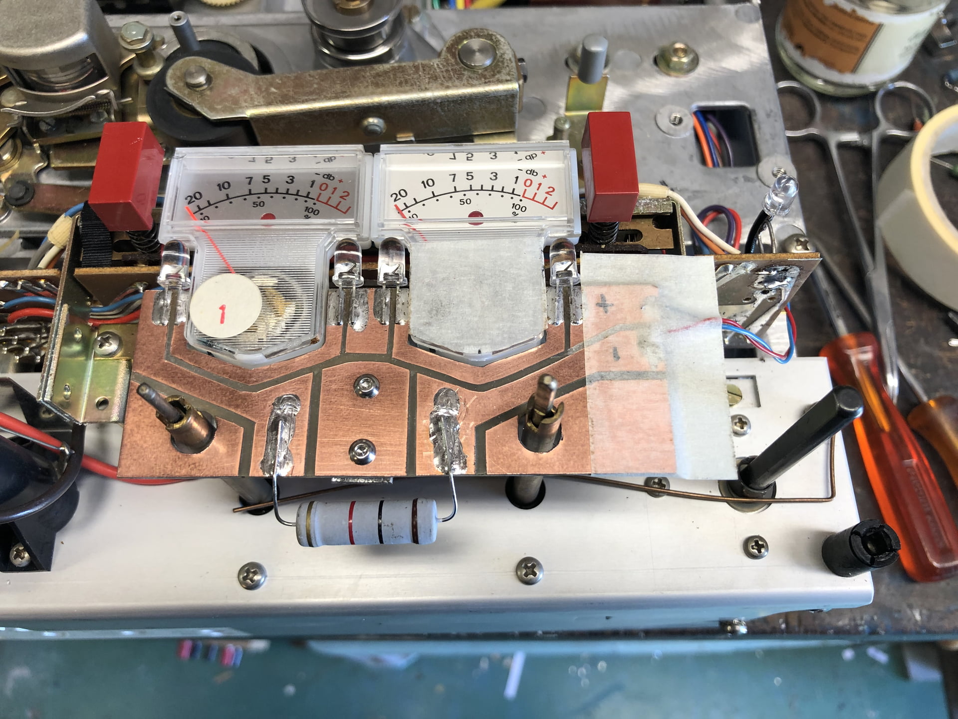

Pour le fun, je fais de la cosmétique avant de refermer. Quelques lampes sont grillées. Le modèle est peu commun et hors de prix sur internet. Et bien, on s’en passe ! Comique le code couleur de Revox, le rouge c’est le négatif…

Les trimmers spécifiques sont arrivés depuis, s’attaquer à cette tache signifie reprendre toute la calibration du magnéto… On attendra les longues soirées d’hivers.

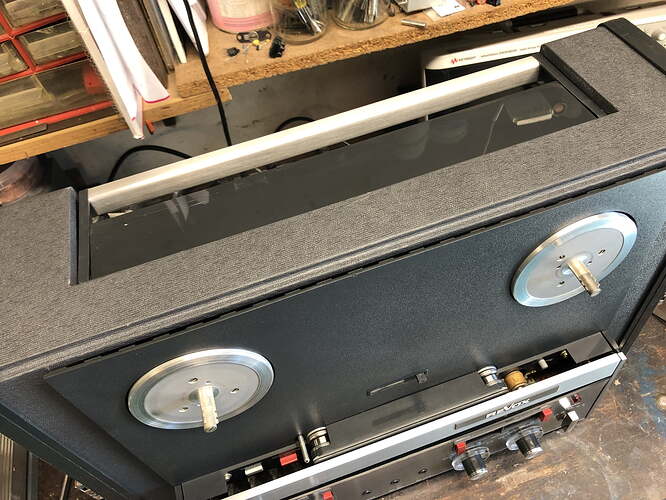

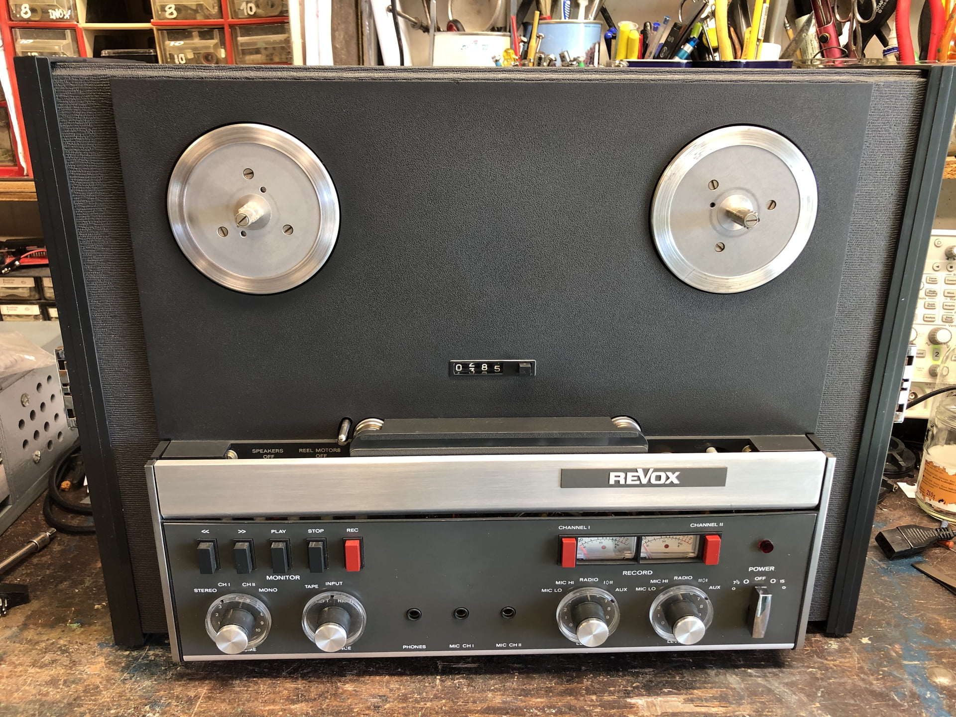

Gros travail de lustrage des plastiques (avec du rénovateur de peinture pour voiture, j’ai testé et ça marche), les accros sur le revêtement vinyle sont recollés un-à-un. Le tout passe au savon et brosse de chien-dent.
Il est magnifique, comme neuf. Dommage, pas pris de photo « avant », stocké dans une cave, tout blanc de m… collée, un de plus sauvé… Les tests en écoute, et bien quand on trouvera des bandes! La chute est comique non?

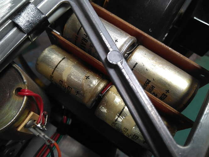

Avez vous également testé les tantales ? Sur le mien, la plupart étaient morts.
Et non… une seule carte dépannée, celle de régulation vitesse, le reste est dans son jus d’origine…
vous m’étonnez je n’ai jamais vu de tantale sur un A77.
Pourtant j’en ai vu plus d’une vingtaine. Peut-être plus ancien mais aussi bien 2 pistes qu’en 4 et en basse vitesse 9,5/ 19 ou 19/38.
Pas de souvenir de tantale sur toutes les cartes.
Rien que sur la photo placée par thermoionic en début de cette discussion, on en voit deux (gouttes orange) sur la carte de régulation moteur…

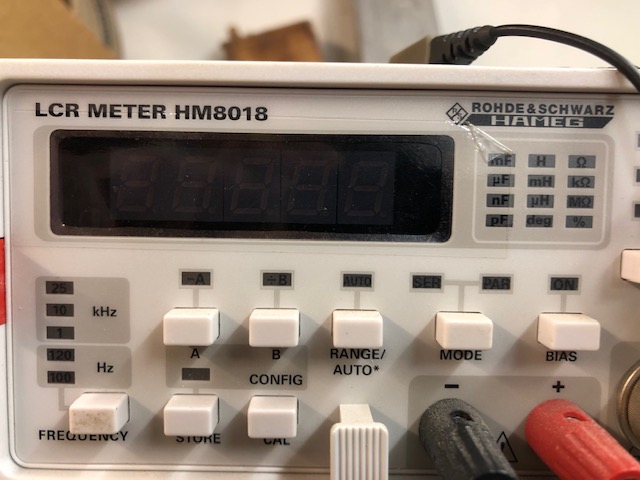

thermoionic pouvez vous me préciser ce que vous utilisez comme testeur de composant in situ? Merci d’avance.
Jean Pierre

Pour ce qui me concerne, au moins la moitié était à changer (donc je les ai tous changés). Pour les chimiques, j’en ai eu plusieurs en court-circuits. Certains ne sont pas faciles à changer (il faut démonter beaucoup). Une solution possible : couper les pattes à ras du composant et souder le nouveau composant sur les pattes qui sortent du circuit imprimé (je pense au circuit imprimé qui fait « fond de panier » et qui est une galère à démonter).
Exact le démontage est acrobatique. En y repensant je me demande si ce n’est pas l’age qui est en cause pour les tantales, en plus de leur fonction. mes réparations datent maintenant de plus de 40 ans pour la plupart des A77.
Quand ils sont en découplage d’alimentation, c’est une vrai catastrophe, il faut les changer systématiquement. J’ai eu une console Neve sur laquelle j’ai du changer l’intégralité de ces bestioles, pas une n’était pas en cc, plus de 250!

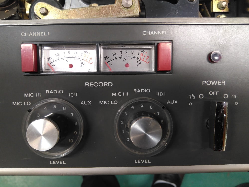

Votre A77 semble très ancien : porte bobines en alu couleur métal (ensuite c’était gris sombre), sigle « REVOX » collé sur le bandeau pivotant alu (ensuite ça a été sérigraphié), boutons plastique (alu ensuite) par contre le volant moteur est moulé. Sur les 1eres versions il était usiné…

Pour @dalton, le testeur RLC acheté il y a 10 ans à peu près (ne sais pas si toujours dispo).
