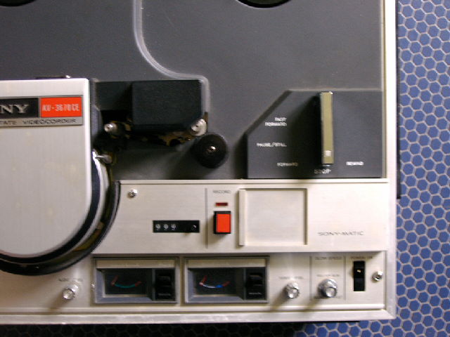

aujourd’hui grande vente Emmaüs,j’ai trouvé cet engin que j’ai d’abord pris pour un magnétophone mais la présence d’un tambour m’a intrigué,j’ai donc approfondi la lecture des inscriptions et j’ai vu VIDEOCORDER ecrit dessus…
Il y a des branchements TV sur la platine de raccordement.
Qui peut m’en dire plus,date,etc…Je l’ai branché et il tourne,je n’en sais pas plus je n’ai pas de bandes pour cet engin,mais pour deux euros je ne pouvais pas le laisser pourrir dans le tas…

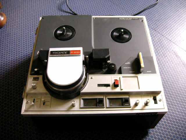

Très belle acquisition d’un magnétoscope à bandes de 1/2 pouce qui doit dater du début des années 70.
Voir par exemple le dernier vendu sur Ebay: objet 270190919134.

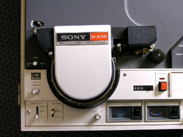

C’est bien un SONY AV-3670CE, standard EIAJ, noir et blanc. C’est un éditeur, c’est à dire qu’il peut exécuter des inserts et des assemblages videos sur une bande préalablement enregistrée.
Le 3670CE, qui est l’équivalent CCIR du 3650 EIA, bénéficie d’un cabestan asservi (normal c’est un éditeur), mais l’une de ses plus intéressantes possibilités, c’est qu’il peut être asservi (genlocké) à un autre signal video externe lorsqu’il est en lecture ce qui permet de mélanger le signal lu sur la bande à une autre source video. Il suffit de fournir le signal de référence sur la prise ‹ video in › lorqu’il est en lecture.
Engin assez fiable !
A vérifier : têtes video sur le tambour (2) fragiles et s’encrassent assez facilement, et la grosse courroie principale qui a tendance à se détendre avec l’âge.
Sinon, c’est une bonne machine !!

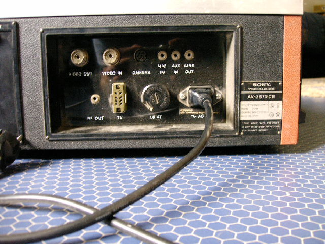

Quelques questions en supplément:ce magnétoscope permet-il d’enregistrer des programmes TV tels les appareils actuels,ou n’est utilisable en enregistrement qu’avec une caméra et ne sert qu’à la lecture une fois raccordé au TV?
Ou peut-on trouver des bandes?En effet cet appareil était parmi d’autres et je n’ai pas trouvé de bandes.
Enfin,les connecteurs se trouvent -ils facilement?Les fiches utilisées ne me disent rien du tout et bien évidemment n’étaient pas fournies avec l’appareil.
Comme tout enregistreur video, il peut bien sûr enregistrer les programmes TV. MAIS, comme il ne possède pas de tuner intégré, comme les VHS, il doit être raccordé à la PERITEL d’un téléviseur pour enregistrer et lire des bandes.
Je précise à nouveau qu’il est uniquement NOIR et BLANC, donc pas d’enregistrement en couleurs.
On peut également brancher une caméra video N/B et un micro pour des prises de vues diverses. Les connecteurs nécessaires se trouvent à l’arrière.
Dans votre cas il vous faut non seulement des bandes mais aussi une bobine vide. Ce genre de bandes se trouve parfois sur Ebay. Evitez les SONY, AMPEX, BASF et MEMOREX et cherchez plutôt SCOTCH ou FUJI. Certaines marques de bandes ont très mal vieilli et risquent d’encrasser et de bloquer l’appareil. En désespoir de cause, vous pouvez utiliser la bande d’une cassette VHS, mais attention, elle est beaucoup plus fine que les bandes d’origine et est donc plus fragile.
Toutes les prises utilisant les connecteurs de l’AV-3670CE se trouvent dans les magasins d’électronique.
Les prises Video In et Out sont des PL-59. Il existe des convertisseurs vers CINCH ou BNC.
Les prises audio sont des Jacks 6.35mm mono. Là aussi, pas de problème pour trouver des connecteurs ou des adaptateurs vers CINCH.
Seul le connecteur vert EIAJ-8 est plus difficile à trouver, mais il existe des cordons de conversion vers PERITEL.
Sinon, un câble PERITEL avec des prises CINCH à l’autre bout est parfaitement utilisable, si vous vous munissez des adaptateurs évoqués plus haut.

Petite correction, les sorties et entrées audio sont en jack 3.5 et non 6.35 comme je l’ai dit précédemment. Cela ne change rien à l’affaire, les adaptateurs nécessaires sont tout à fait disponible.
J’ai également oublié de parler du connecteur camera qui est un DIN. A moins d’avoir une caméra de l’époque équipée de la même prise, et d’avoir le câble nécessaire, inutile de chercher à l’utiliser.
