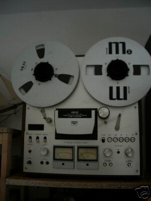

Magnétophone à bande AKAI GX 630D
Quelqu’un peut il me fournir le schema du circuit de commande electromagnétique de l’appareil, j’ai 2 composants qui brûlent de temps en temps « fumée » il se trouvent à coté des relais de commandes il y en a 10 cote à cote et ils sont emballés dans du ruban adhesif noir je ne peux pas voir ce que c’est il y a une resitance avec chacun d’eux. merci de me dire de quoi il s’agit et si c’est réparable? si vous avez aussi le schema de la partie magnéto je suis intéressé ainsi que la liste des composant ou le manuel de service complet en photocopies je paierais les copies.
Tout le reste fonctionne bien par ailleurs ces fumees sont aleatoires 1 fois 10 minutes apres mise en route et en lecture et hier apres 2 bandes de 1h30 pendant le chargement de la 3 ieme càd à l’arret seul le moteur de cabestan etait en marche.

En général, on met une diode en inverse sur les bobines qui sont actionnées par saturation d’un transistor …elles absorbent le courant inverse d’extra-rupture. Si ces diodes ont une tension inverse de service trop faible, elles se mettent en CC, une petite résistance en série sert de fusible.
Moralité : démonter cet élément, vérifier si c’est une diode à l’ohmètre oo autre chose, faites moi signe …pour trouver un solution éventuelle.

bonjour a tous moi aussi j ai un magnetophone akai gx-630d avec les condensateur rifa cramé reference pme 271
si vous avez trouvez sur le net c’est condensateur de remplacement merçi de me repondre
cordialement
Les antiparasites des contacts sont constitués d’une R de 120 Ohms 1/2 w en série avec un condensateur de 100 nF 250V alternatifs
Sur le GX630d, cette panne typique vient du transistor de régulation TIP47, fixé sur une tôlerie intérieure. Il est facile à trouver et à changer contre un TIP49 plus costaud.
Schéma 1501638A page 5-3
