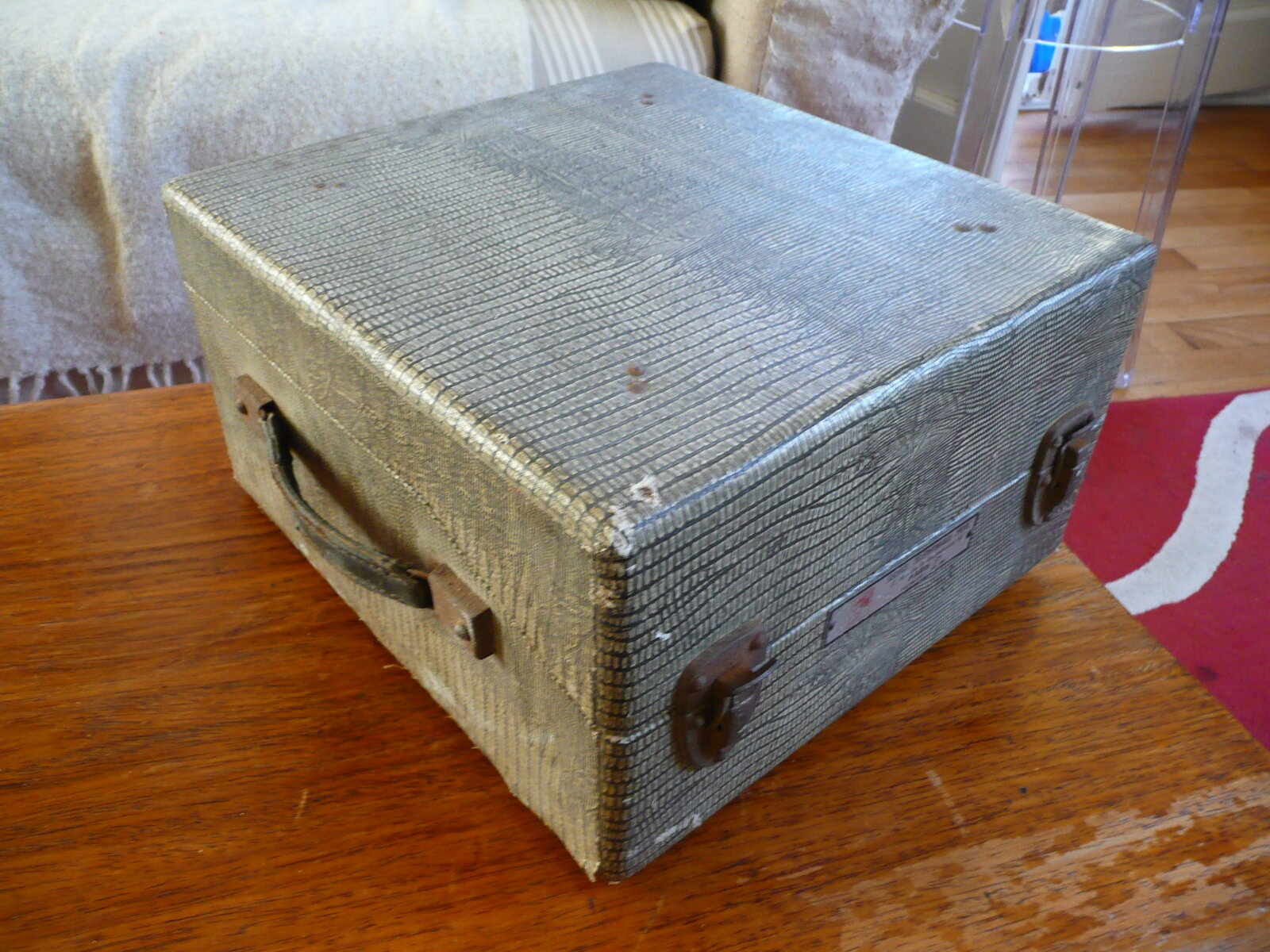

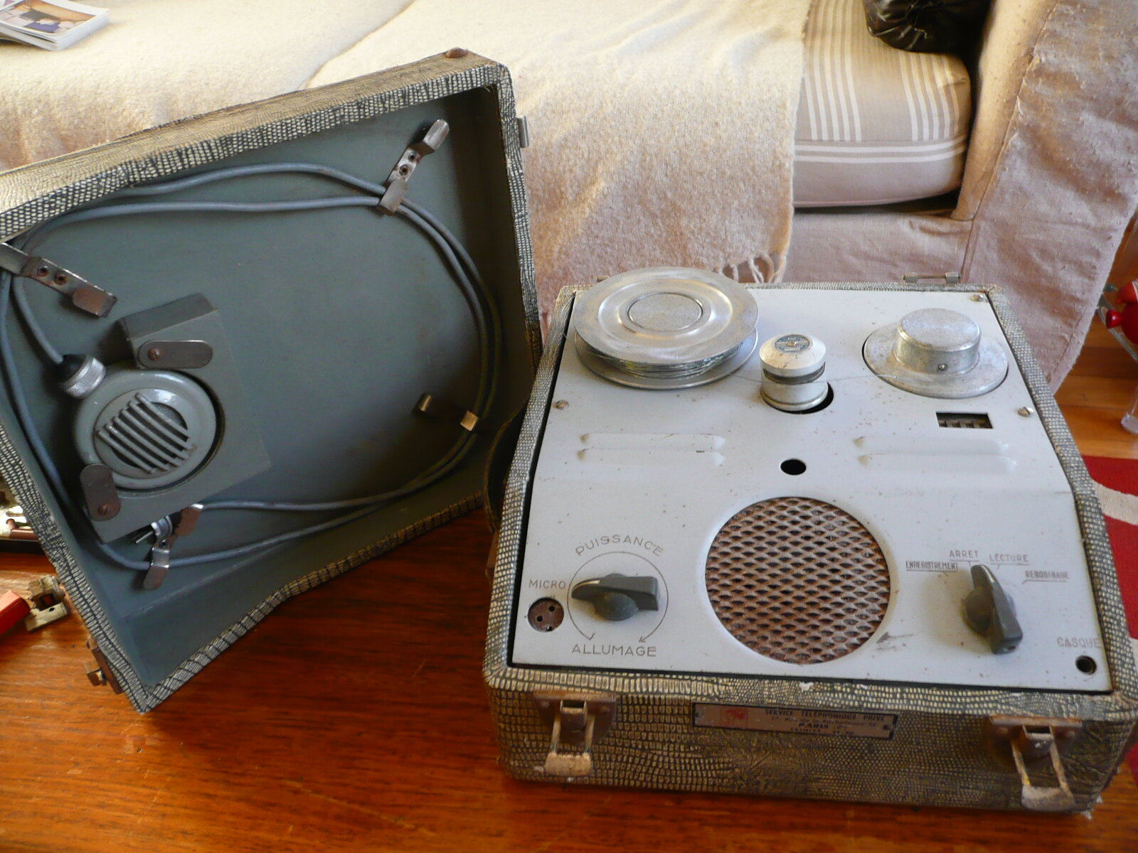

Hello,

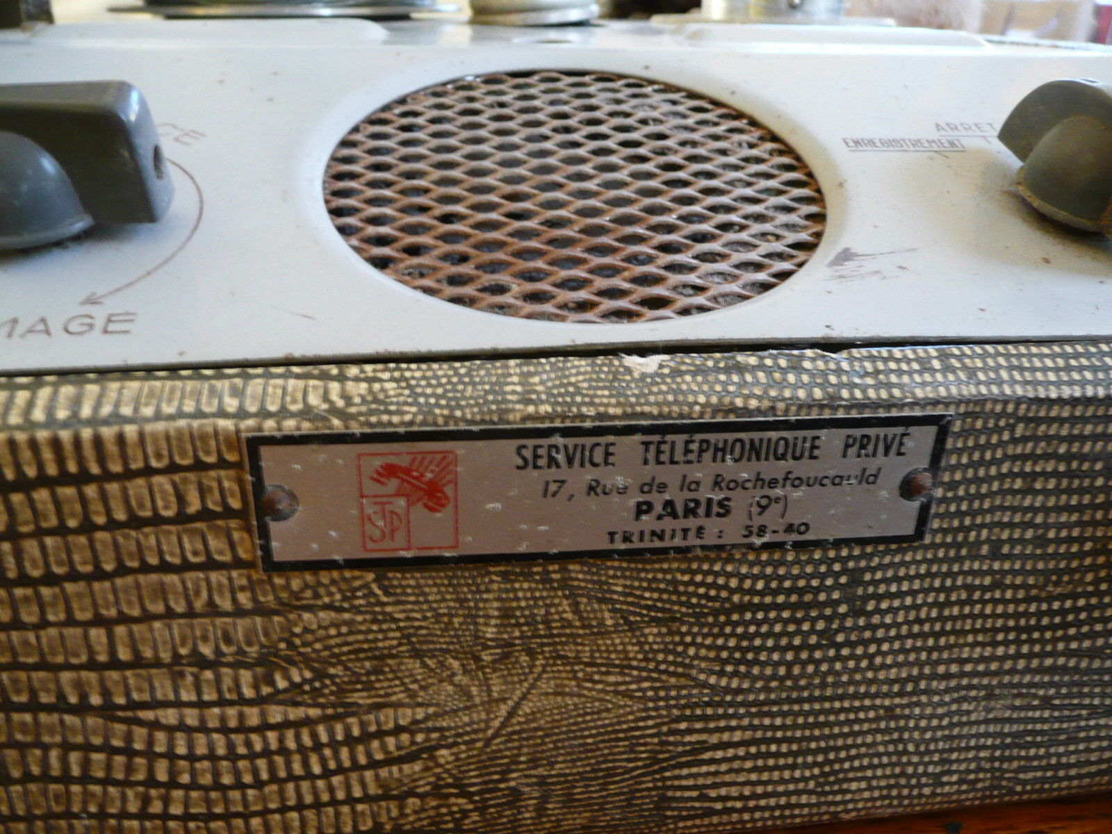

J’avais le même mais la marque était " Service téléphonique privé"
il me reste qqs photo :
C’est bien un Samas
Sur le mien il y a aussi cette plaque du service téléphonique privé , on la voie sur la première photo de mon lien plus haut
Par contre le votre n’a pas la même tête de lecture
Oui, je pense que c’est SAMAS qui en a fait commercialiser par la société " Service téléphonique privé" et que les têtes de L/E sont devenues rondes au fil du temps…
