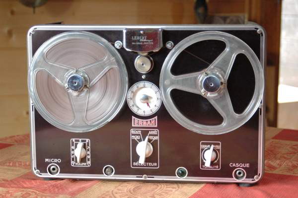

j’ai ce magnetophone de marque : ERBAN avec tetes de lecture LEBERT de Nantes sur la plaque arriere il est indique : ERFIL Bv Pereire Paris 17 eme
quequ’un connait il cette marque
merci

Erfil était une marque qui construisait des « magnétophones avec un fil d’acier », bien avant l’apparition de la bande magnétique, d’où le nom « Erfil ».
Amicalement.
jean-Marc.
au départ, on les appelait « dictaphones », car ils servaient surtout à dicter le courrier aux secrétaires dans les bureaux (musicalement, c’était déplorable!). le fil passait dans un entrefer minuscule: une cassure et c’était la cata: le plus petit noeud n’aurait pas passé l’entrefer

Pour les Erfil, je connais bien. Ils datent du début des années 50, il y a le Eerfil Baby (petit magnéto à fil, vitesse lente pour une plus grande durée) et le Erfil normal, compatible avec les autres Webster et similaires.
Concernant votre magnéto à bande, j’en ai un similaire si ce n’est pas le même. J’avoue qu’il est assez décoratif ! Il remonte à la première moitié des années 50, on en trouve encore dans les brocanes « éloignées » des villes. Certaines écoles en ont encore, parfois il y en reste un ou deux chez les vieux réparateurs TV qui disparaissent petit à petit.
Si vous avez besoin de faire refaire un Galet, contactez de ma part Bill Turner (USA, son site web: http://www.dialcover.com). Il prend 14 ou 16 dollars par galet (donc vraiment pas cher) + 5 dollars de frais de retour pour 1 galet (pour plus, lui demander).
Si vous désirez échanger ou vendre cet appareil, contactez-moi par MP, je collectionne les magnétos à fil et certains anciens magnétos à bande.
Cordialement,
David.

bonsoir a tous …et merci de vos reponses
ce magneto fonctionne tres bien en lecture ,je ne poeux pas le tester en enregistrement n’ayant pas de micro adapte
par contre il y avait une bande enregistree avec
face 1 dicte du courrier d’un notaire de la ville de chinon
face 2 enregistrement du mariage religieux de sa fille
cela date de 1958 et l’audition est parfaite
Combien peut on vendre ce magnetoscope ERBAN - ERFIL ?
merci de vos réponse
de l’ordre de 10/20 euro
j’en ai achete un il y a # 3ans pour 5 euro en bon etat
mais comme tjrs cela depend de l’interet de l’acheteur

Bonjour, j’ai bien conscience que le sujet est assez ancien, mais je suis en train d’essayer d’acheter le même appareil, et le vendeur dit qu’il ne peut pas l’expédier à cause d’un poids de 40 kg. L’appareil est dans sa boîte d’origine en bois, avec microphone, pédale de commande et écouteur de type stéthoscope. Quelqu’un a-t-il une information précise sur le poids total d’un tel ensemble ? J’ai trouvé 16 kg pour le magnétophone seul sur Radiomuseum, il me semble donc difficile de passer à 40 kg avec les accessoires et la boîte. Merci si vous pouvez me dépanner, bien cordialement, Jean-Luc
Bonsoir ,
Impossible qu ‘il fasse 40 kg . A mon avis le vendeur ne veut pas s’embêter .
Merci pour avoir répondu si rapidement, je trouvais l’écart vraiment improbable. Cordialement, Jean-Luc
Le modèle Erban Concert a sa fiche au GL.
Erfil - Erban Concert magnétophone
Elle n’avait qu’une illustration. Je l’ai complétée avec les photos d’un modèle en vente sur LBC avec ses accessoires. Reste à Nipkow de poster les photos à l’origine du topic + si possible le jeu de lampes. ![]()

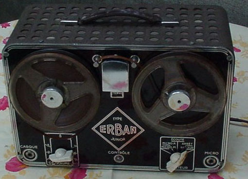

Un peu plus haut il y a le modèle Erban Junior présenté par mickey_20
Il n’était pas répertorié au GL. Je lui ai fait une ébauche de fiche. Reste à mickey_20 d’y poster sa photo. ![]()
Erfil - Erban Junior pu/électrophone/phono
Celui en vente sur LBC avec ses accessoires et sa valise de transport + emballage sérieux doit bien dépasser les 20kg. Le vendeur n’expédie pas. ![]()
Magnetophone de marque Erfil modele Erban type concert - Collection
Merci pour les infos, j’ai pesé mon Erfil TC-1, environ 15 kg. Le modèle Erban est légèrement plus grand et annoncé à 16 kg sur Radiomuseum, ce qui est sans doute un minimum. Avec les accessoires et la caisse, il me semble que ça devrait tenir dans la limite des 25 kg de Mondial Relay. Je vois difficilement comment ça pourrait faire « au moins 40 kg ». Tant pis, ça ne marche pas à tous les coups !
