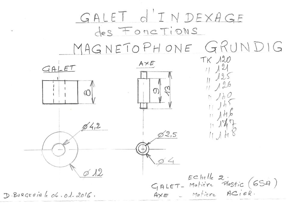

Certainement le galet D’indéxage Qui doit ètre détérioré
Il est fait avec une matière souple qui se détériore avec l’age
Ouvrir le dessus et regarder. si c’est cela j’ai fait un plan que je te communiquerait

  1. Enlevez (en tirant vers le haut) les 3 curseurs des potentiomètres;
  2. Enlevez (idem) le commutateur à droite des potentiomètres;
  3. Dévissez les 4 vis qui tiennent toute la plaque de dessus, la déposer.
Il est possible que le mécanisme de commande avance/arrière soit simplement bloqué par de la graisse figée.

le selecteur avec le galet d’indéxage
si le galet est casé impossible de tourner le selecteur
Personnellement j’en changé plusieurs fois c’est le défaut
9a se change en 5 mn bon courage
cordialement Max Daniel 72

Il ne faut pas révér , ce n’est pas le genre d’article qui se trouve dans le commerce.
Il faut le réaliser soit mème .
Confirme mois que c’est bien le galet qui est en cause , par photo
Ensuite , je te fournirai les piéces si tu ne peux pas les faire toi mème

je suis également à la recherche d’un galet d’indexage mécanique pour le magnétophone Grundig
TK 146 ou d’un plan pour faire ses 3 éléments par imprimante 3D si c’est possible

C’est pas ce galet ? Bon il est pas en stock apparemment , faut laisser un mail pour être prévenu du réassort …
Voir ici pour un galet disponible :
Décidément ils se cassent tous en même temps ces galets de TK Gründig, trois sujets simultanément sur le forum pour le même galet cassé … :wink:
Bonjour, je recherche également ce fameux galet… Sauriez-vous où l’on peut se procurer le plan pour l’impression 3D svp?
Ca a été publié ici
