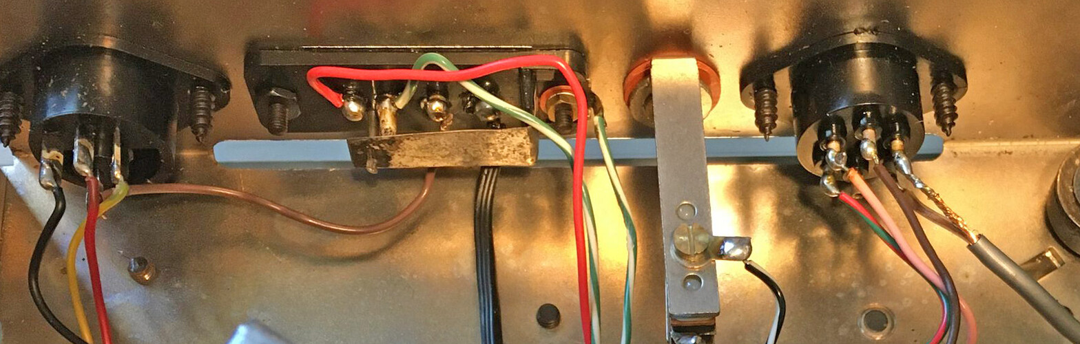

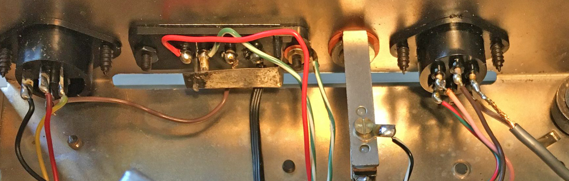

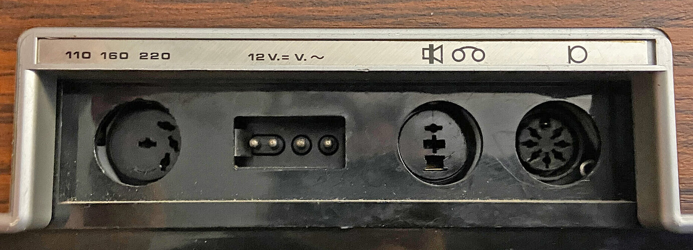

je pense que cette prise est mixte, suivant le cordon et les broches raccordées : 12 V continu (= ) et secteur alternatif :thinking:
la prise tout à gauche doit probablement recevoir un sélecteur (cavalier ? ) de tension
il semble qu’il n’y a pas d’entrée ligne (image éclaircie)
à droite, symbole d’un micro
dans ce cas, pour entrer un niveau ligne, utiliser l’entrée micro et mettre une 470 k ou 1 Mohm en série sur le point chaud
voilà l’intérieur d’un Castelli S-3000 pour inspiration, même disposition !
commercialisé aussi sous la marque Remco S-3000
ils ont remplacé la prise DIN HP par un jack
il y a bien un fil blindé pour le micro, peut-être les fils colorés à côté ?
ce serait plutôt pour un micro à télécommande…

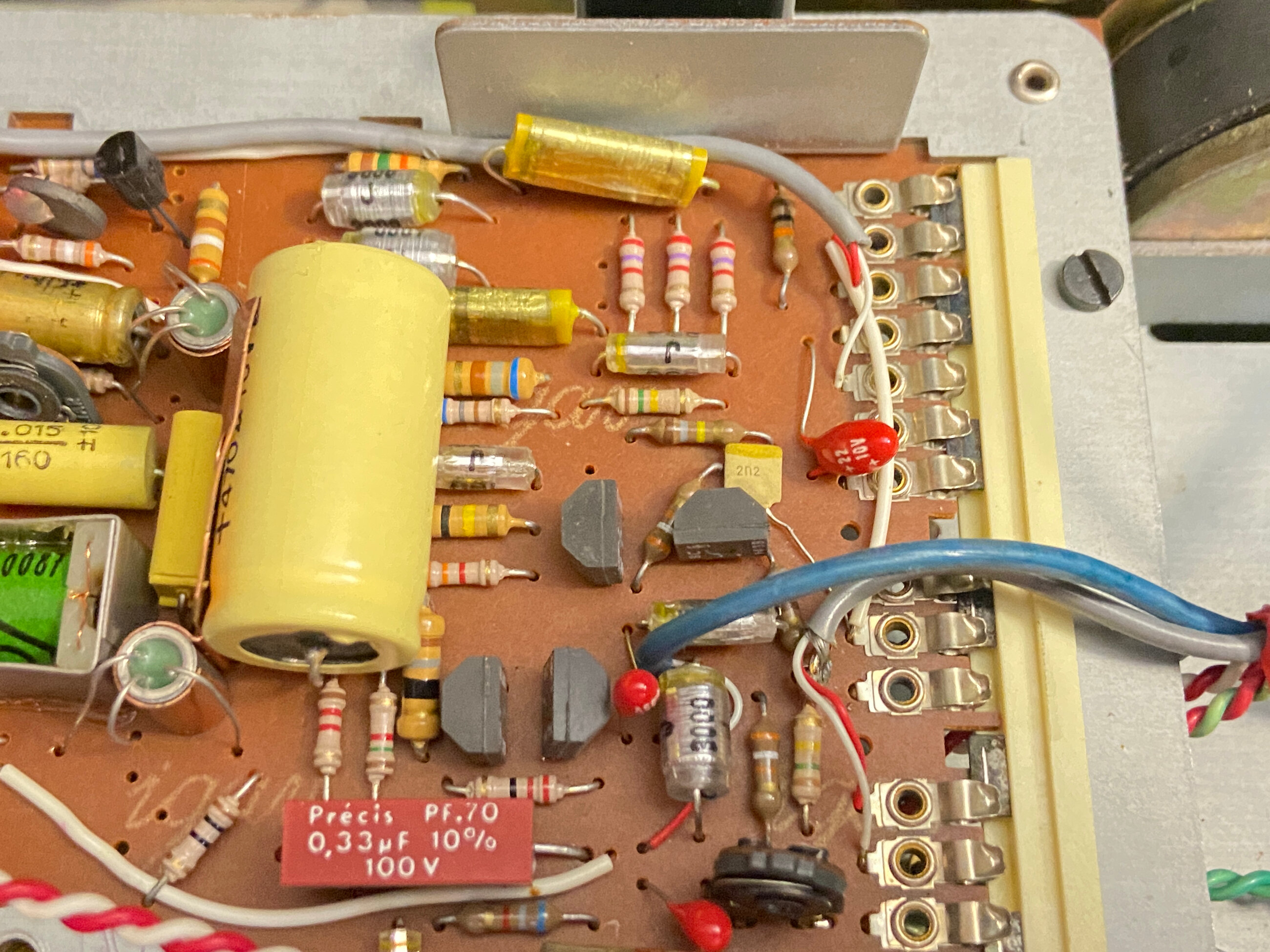

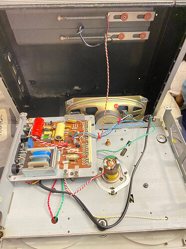

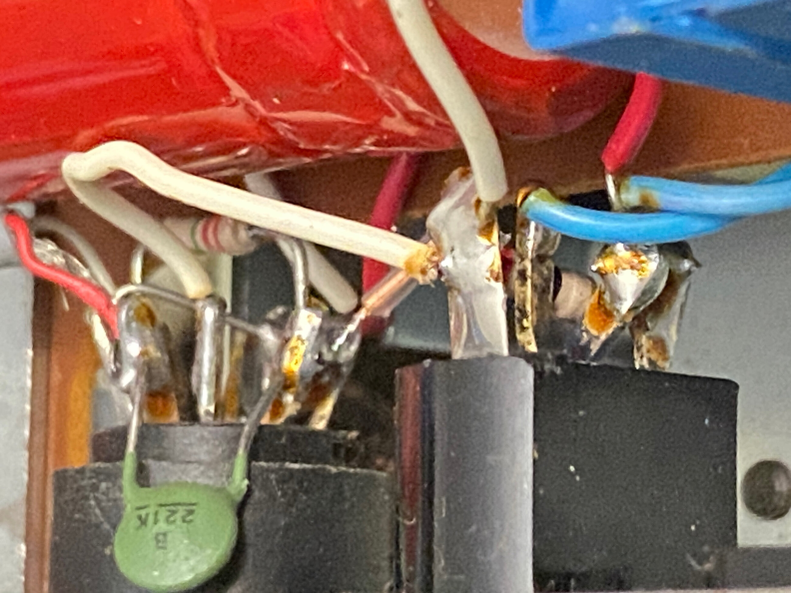

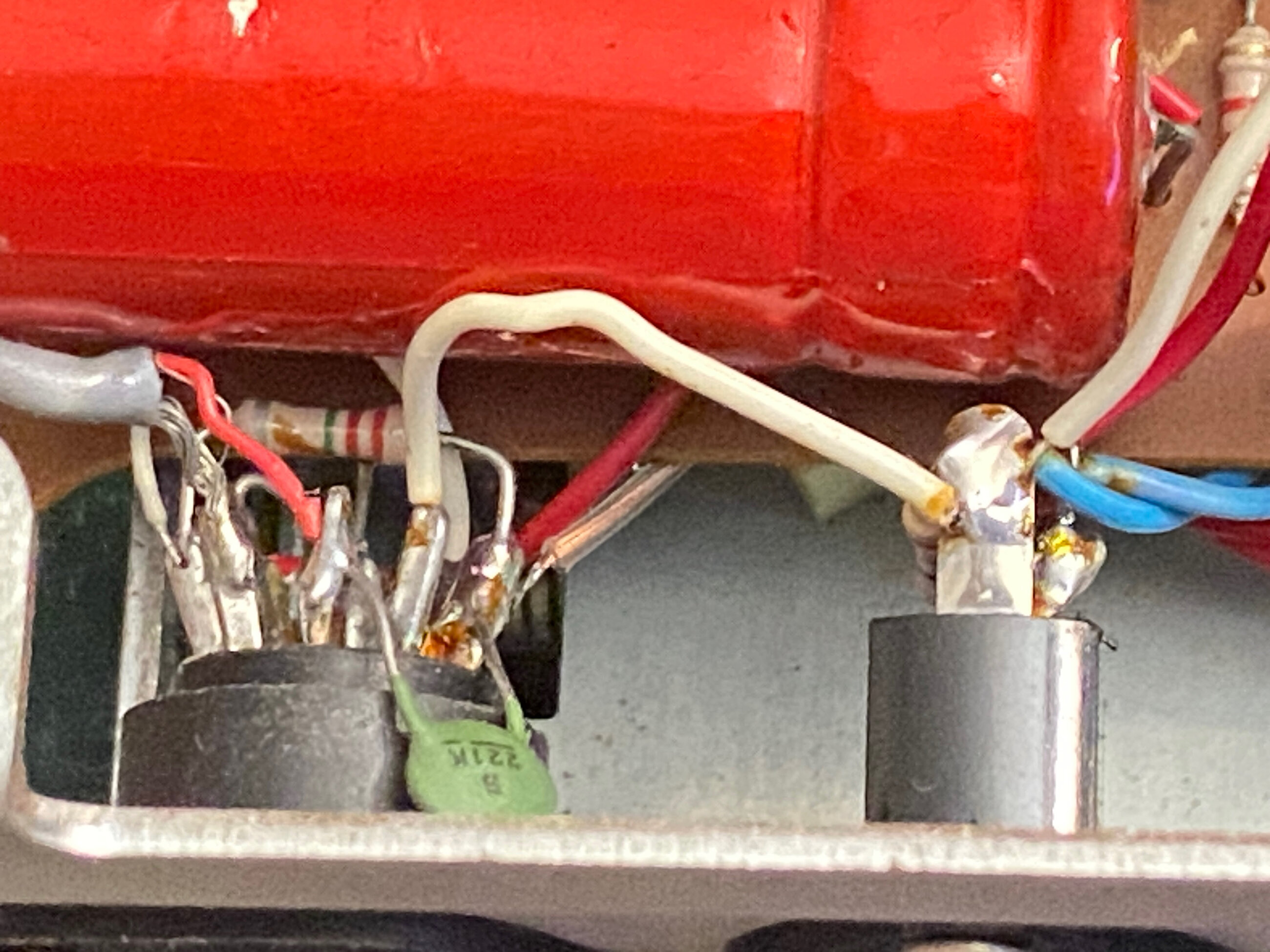

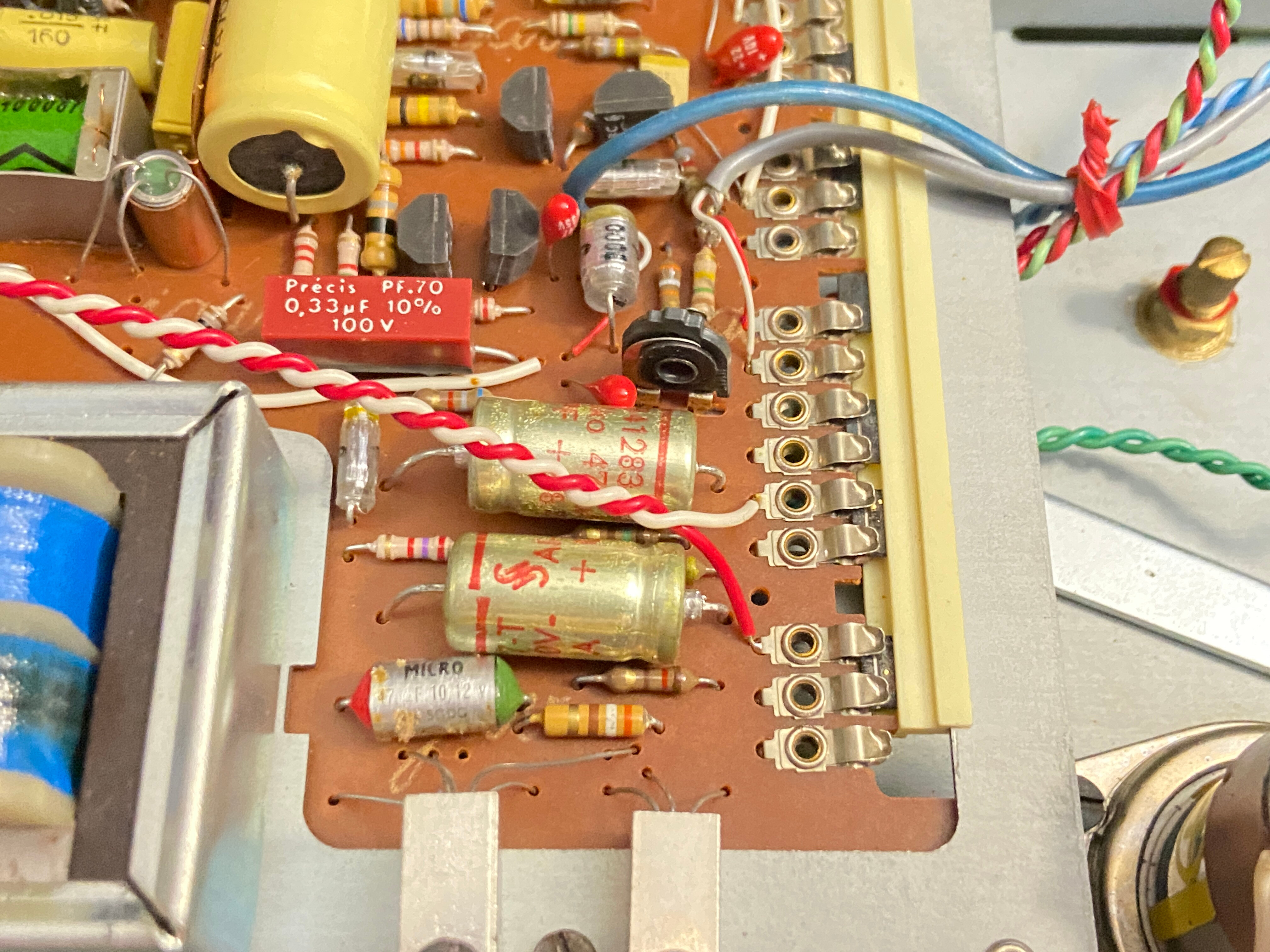

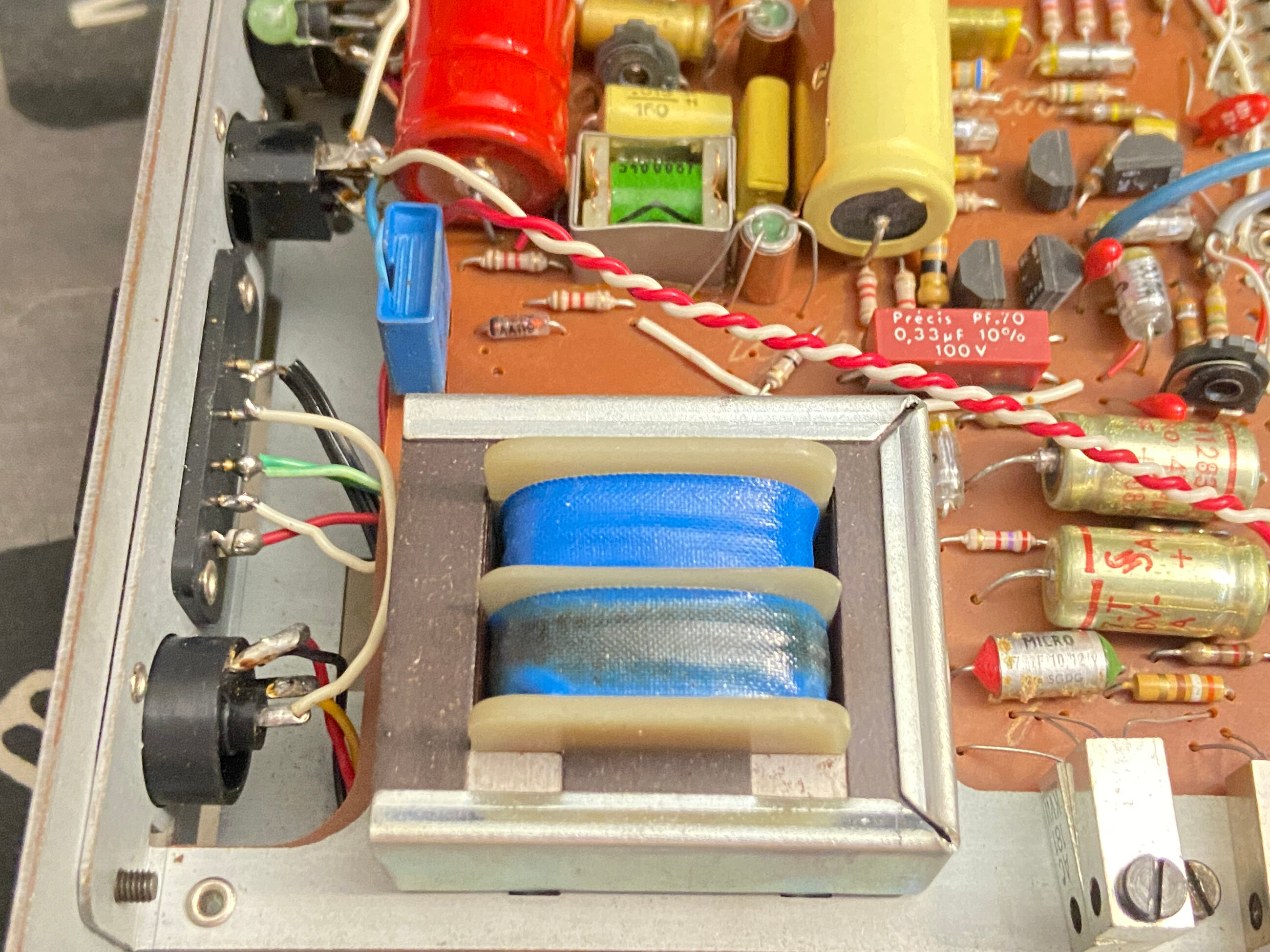

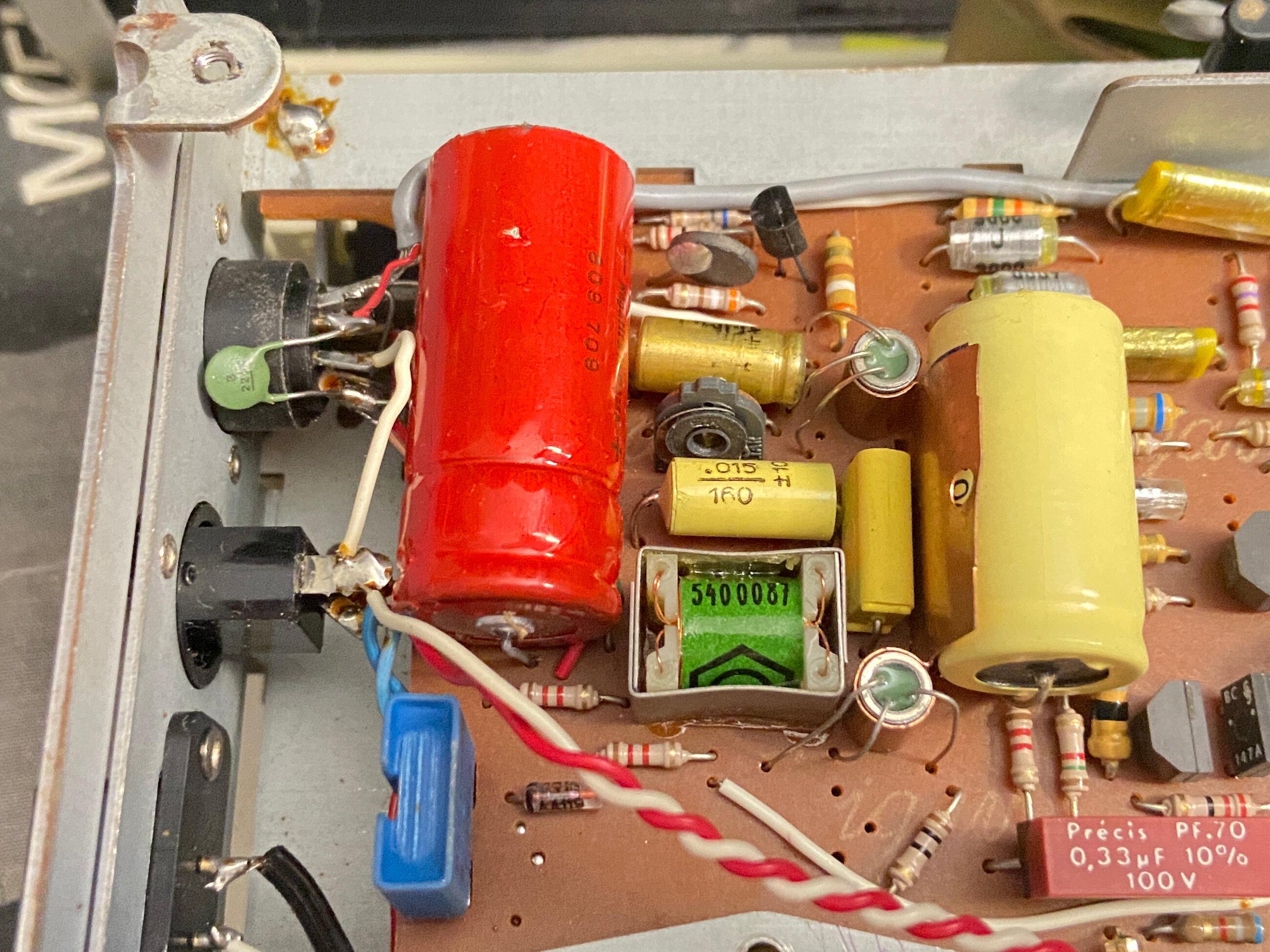

En attendant, j’ai redémonté le magnéto pour prendre des photos de l’intérieur si ça peut vous servir parce qu’il n’y a pas beaucoup d’information sur cette appareil sur le net.

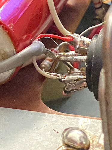

On voit qu’il y a déjà une résistance et un condo.
Si on prend la fiche DIN de face,
connectique_bf_din_7pts_001|96x96
Pour l’enregistrement, la masse serait sur la broche 4, les entrées sur les entrées 1 et 2 (stéréo ?)
La broche 5 est reliée sur la prise d’à côté et la broche 3 seraient des sorties audio (stéréo aussi apparemment
Ce qui reste la 6 et la 7 , probablement la télécommande
A suivre !!! :grinning_face_with_smiling_eyes:
Quasi certitude , l ‘entrée micro est sur le fil blindé. Il y a des chances que la télecommande '(si il y a) donne l ‘illusion d’un” plus batterie” sur une broche.

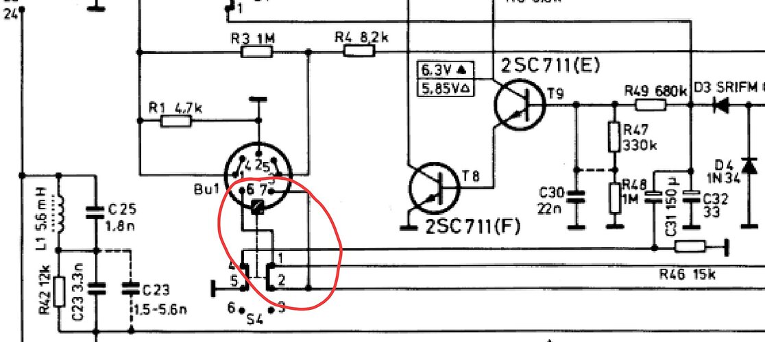

Oui, j’ai un ITT Schaub-Lorenz SL-52 qui possède également une prise DIN à 7 pôles.
La fiche du microphone comportait une jupe de blindage plus longue qui actionnait un interrupteur interrompant le circuit entre les pôles 6 et 7, le contact se faisant ensuite par l’interrupteur du micro.
Le standard de ces prises est bien 1-4 entrée bas niveau, en général pour micro
3-5 soit entrée haut niveau, soit sortie ligne si commutation
si pas d’entrée haut niveau, utiliser les 1-4 avec des 1 Mohms en série
