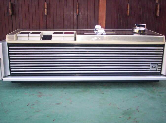

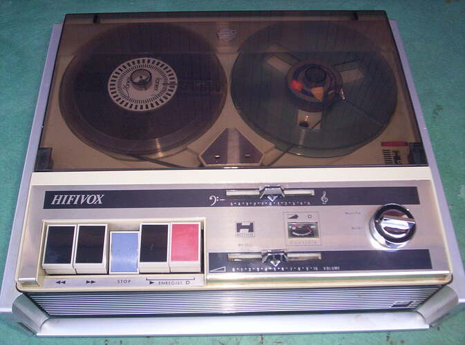

Magnétophone hifi vox

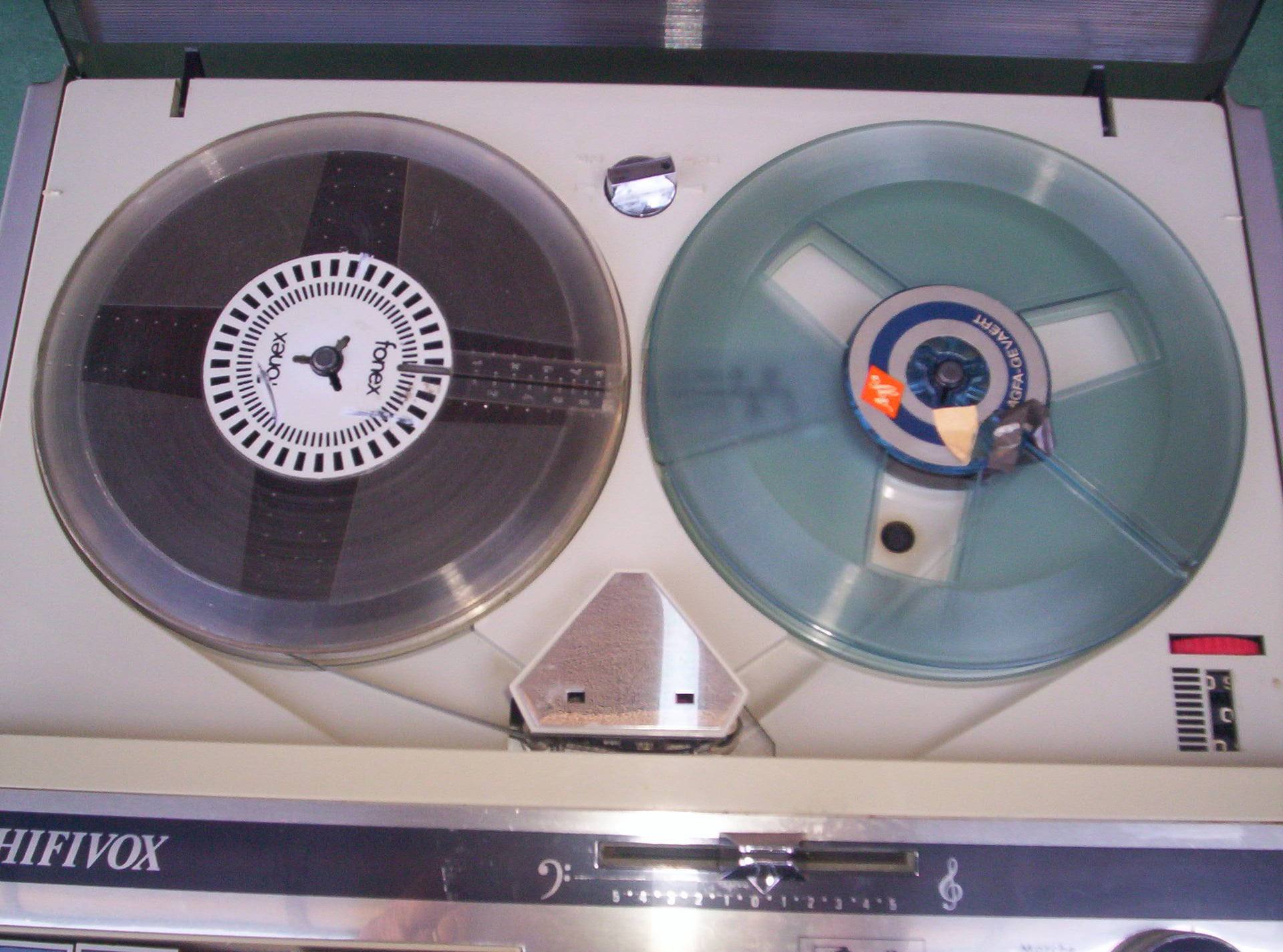

Trouve ce magnétophone que je n’ai pas trouve sur le GL ?
j’ai commencé a regarder l’appareil pas de fonctionnement du moteur
bon ce doit pas être bien grave ; ce sont des appareils simple
si y n’est pas sur le GL on peu le rajouter ?
@TSF1954
le rajouter au GL ,bien sur tu peux faire la fiche toi meme
la marque hifivox existe deja

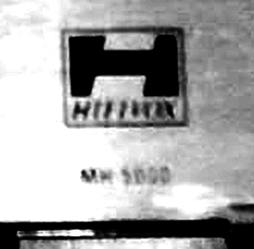

voila c’est fait par contre j’ai aucune indication du type même sur celui ci
C’est un MH 5000, c’est marqué sous le logo :hugs: :wink:
ah ben la vue baisse :woozy_face:
Merci Ladere Jean Pierre

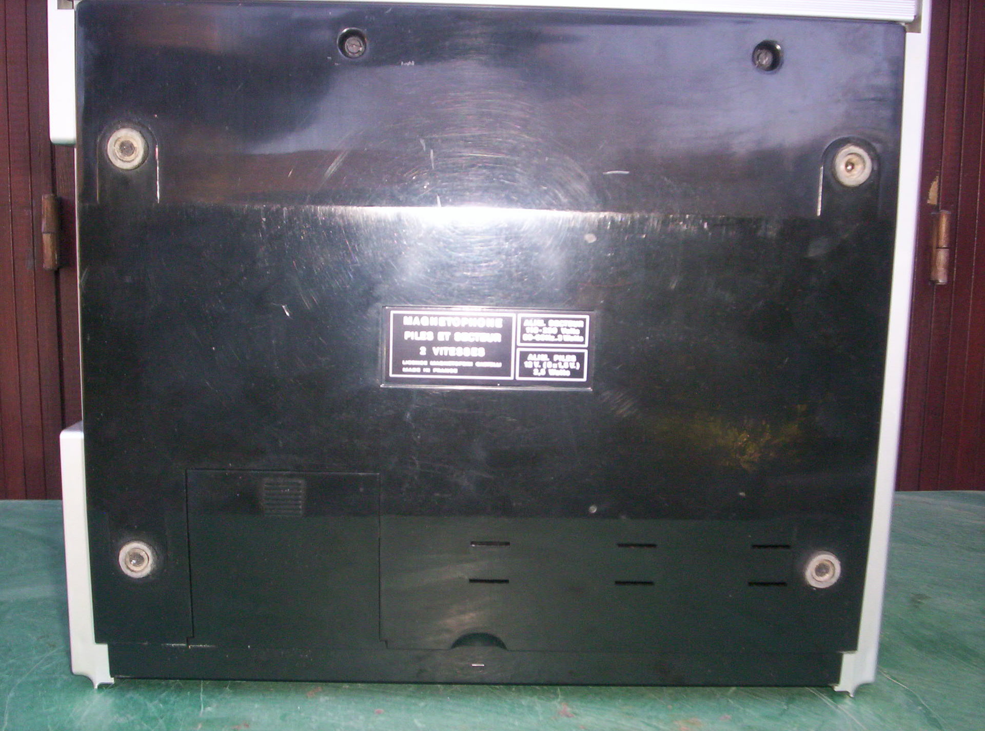

Tente une photo du dessous avec un peu de lumière mais sans flash…
Re,
Il faut dire que le marquage est discret :face_with_monocle: A la droite de la clef de Sol et avec la même police et grandeur que HIFIVOX cela aurait été mieux :hugs: :wink:
Je vais refaire la photo du dessous sans flash ; ce vrai pour le marquage c’est pas evident de le voir ?
ça ne saute pas aux yeux
ré-échantillonné et plus contrasté :
HFV
pas pu mieux faire

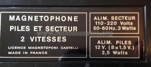

il y a le MH 5000 R sur Museum qui dit ça :
« fabrication sous licence castelli »
donc chercher à « registratore Castelli » (ou magnetofono Castelli)
Michel…

Mais c’est écrit « licence Castelli » sur Museum, pourquoi chercher ailleurs ?

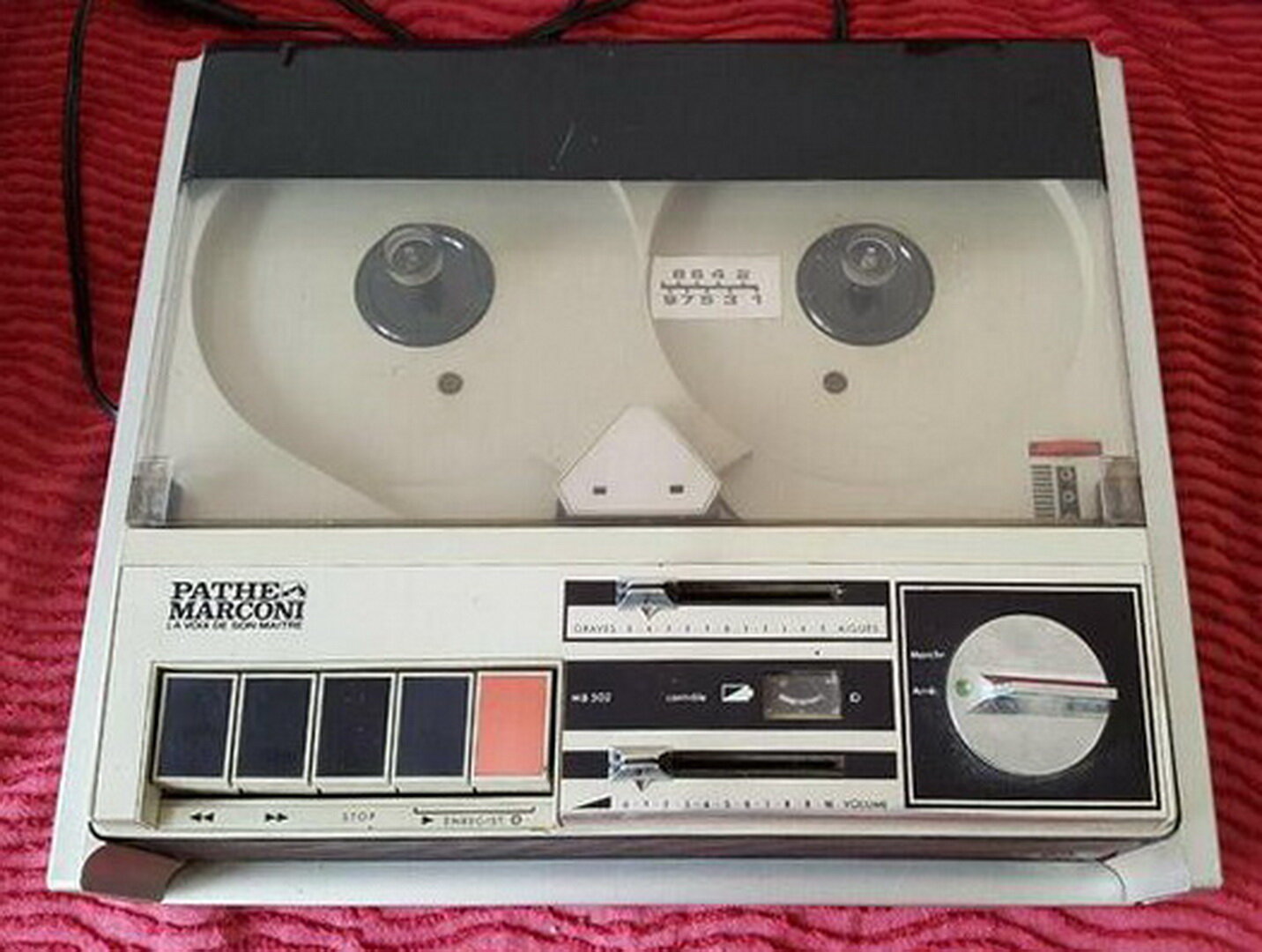

alors le voilà, type MB502 :
https://www.radiomuseum.org/r/pathemarco_magnetophone_mb502.html
magnetophone_mb502_2003350
Michel…

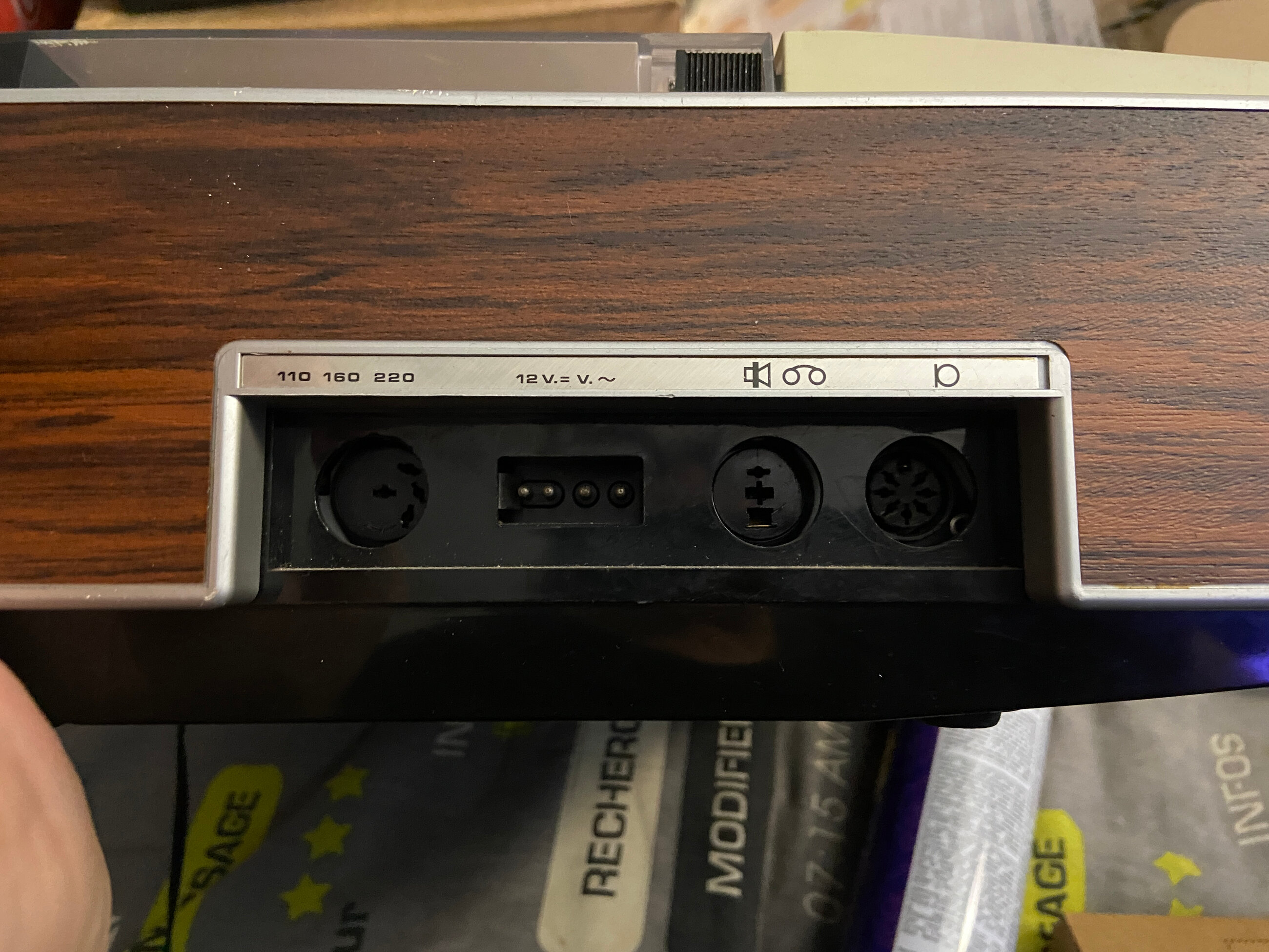

J’ai moi-même récupéré…sauvé… un Pathé Marconi MB502 dans une déchetterie.
C’était juste la courroie qui avait lâché, liquéfiée presque donc nettoyage au coton tige et alcool pour enlever tout ça !
N’ayant pas l’alimentation d’origine, quasiment impossible de trouver le schéma. J’ai bricolé une alimentation 12v en passant par le compartiment à pile. La magnéto fonctionne, tout tourne mais pas d’enregistrement, j’ai récupéré une bande audio mais elle est vierge.
Je voudrai tenter un enregistrement pour faire des tests mais comment brancher une source externe ?
Sur le côté, il y a pas mal de prises mais je ne sais pas à quoi elles peuvent correspondre.
La prise 12v, Ok mais il y a un symbole alternatif donc12v continu ou alternatif ? Comme dit plus haut, je n’ai pas le câble.
La prise la plus à droite, je suppose que c’est le micro ? mais celle d’à côté :face_with_raised_eyebrow:
Y a-t-il un moyen tout simple de fabriquer un câble me permettant de me brancher sur une de ses prises avec une prise jack de l’autre côté ?
Si oui, quelqu’un pourrait-il m’indiquer son câblage ?
Merci à vous pour les réponses
Toute à droite, c’est une prise DIN entrée et sortie
À côté c’est une sortie HP haut-parleur
[Connectique - Connecteurs BF DIN]
Celle d’à coté, HP externe avec coupure de l ‘interne suivant le sens de la fiche.
Microphone Mono Symétrique : Masse = 2, Entrée = 1 et 4
C’est peut -être ça pour l’entrée micro
À lire le lien sur les prises DIN il est précisé que la prise HP peut servir également de prise casque.
« Prise DIN 3 broches avec borne centrale plate
Exclusivement réservée au branchement de HP ou de casque, sous faible impédance et avec du câble non blindé. Avec coupure HP incorporé. »
Un micro pourrait être branché sur la prise DIN toute à droite , entree et sortie audio.
J’ai plusieurs magneto Revox avec ces deux prises.
