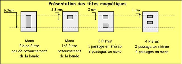

Ou la bande est en 4 pistes (stéréo) alors que le magnéto est en 1 ou 2 pistes (mono).
Ce n’est pas une panne, ne touchez pas aux têtes sans avoir une bande « étalon » adaptée.
Yves.
c’est un mono double (ou demi) piste avec retournement de la bande
et la bande est probablement une quatre pistes
donc l’appareil lit une piste à l’endroit et une piste à l’envers en même temps
bande à ré-enregistrer et tout rentrera dans l’ordre
par contre si le contenu de la bande est important, rien à faire, il faut la lire avec un quatre pistes
la tête correspond à la deuxième image
Michel…

Par rapport à l’image, la tête de lecture (celle de droite), ressemblerait plus à la 1ère.

à oui, pas vu « record »
si c’est la première tête, c’est un « piste entière » ou "pleine piste
dans ce cas, toutes les bandes enregistrées par lui doivent être entendues à l’envers en retournant la bande
Michel…
