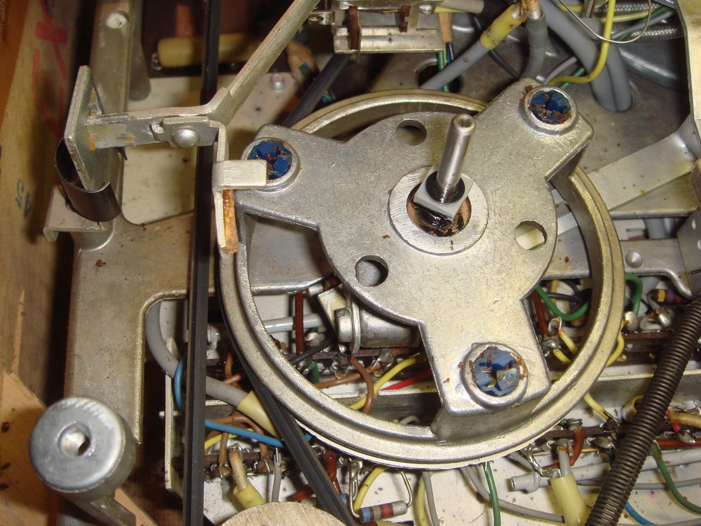

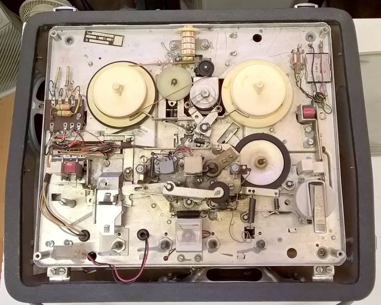

Cet appareil fonctionne, sauf bobinage rapide.

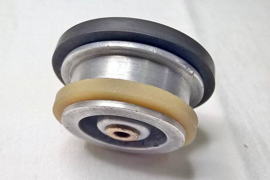

Je vois que les petits inserts du tambour (en caoutchouc d’après Chris) ont été remplacés par des bouts de chevilles en polyéthylène ce qui fait que l’embrayage ne fonctionne plus correctement. Et je ne comprends pas bien la cinématique du mécanisme qui fait que les tambours se soulèvent pendant l’avance rapide.
Tx
panne classique
petits cylindres bombés en caoutchouc ou nez au prenne hs

Bonjour TX,

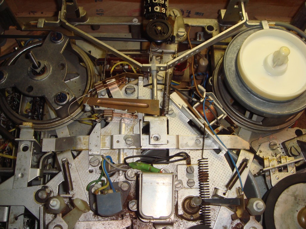

Je suis en train de terminer un EL-3547 de 1962 (tout Transistors germanium).
Que des Pannes (Problèmes) Mécaniques dues à des Bricolages antérieurs ? (Avance et Retour Rapide, entre autres)
  • Il y a aussi les Commutateurs à glissières et le Chemin de bande à Nettoyer.
    Un peu plus de 40 heures, aucun composant de remplacé et l’Appareil fonctionne de nouveau parfaitement !!!
Pour ton EL-3542, il en parait de même, il faut retirer tout ce qui n’est pas conforme ? et remplacer dans certain cas par du fabriqué maison ?

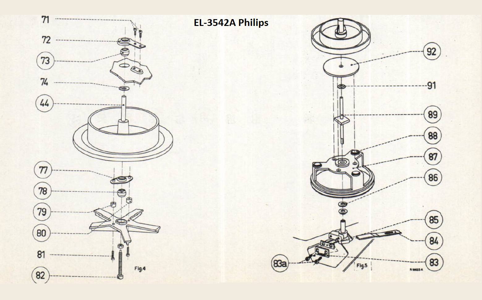

Voir éclaté :
Au démontage, ne rien négliger (Notes et Photos) et surtout à remonter à l’original (voir sur la Doc Technique)
Bon courage, cela en vaut la peine…
Amicalement,
les mêmes cylindres (88) ont équipé pas mal de modèles de l’époque
je me demande s’il ne m’en reste pas dans un tiroir
Michel…
Bonsoir et merci de vos réponses.
Je viens de finir ce magnétophone à l’instant. J’ai fabriqué des petits cylindres en caoutchouc Diamètre 8mm et 6,4mm de long.
Pour cela j’ai utilisé un bout de fer plat de 7mm d’épaisseur dans lequel j’ai percé un trou de 8 bien droit pour faire un guide.
J’y ai fait passer de la durite néoprène 8mm que j’ai ‹ guillotiné › au cutter en petits cylindres de 7mm de long.
Ensuite j’ai fait un petit mandrin sur lequel le tuyau rentre en force pour pouvoir mettre les cylindres à la longueur avec la mini perceuse et un peu de papier de verre.
Tout s’est bien passé et même pas besoin de coller car la durite 8mm rentre en forçant légèrement dans les logements du tambour.
Comme j’avais tout ce qui fallait dans mon tas, c’est allé assez vite et maintenant tout marche parfaitement.
J’ai pas été chercher plus loin.

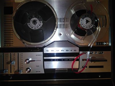

Puisse que le sujet se prête au magnéto, j’ai une question sur le type d’huile a utiliser sur les courroies comme les divers mécanisme, car sur le mien la bande ces cassée, et j’ai je cherche aussi une encolleuse également ou trouver ca?
Donc voici un TK126
Cordialement
Votre TK126 Grundig est en Panne, il a besoin dans 1er temps d’une remise en état de la Mécanique d’entrainement ?
