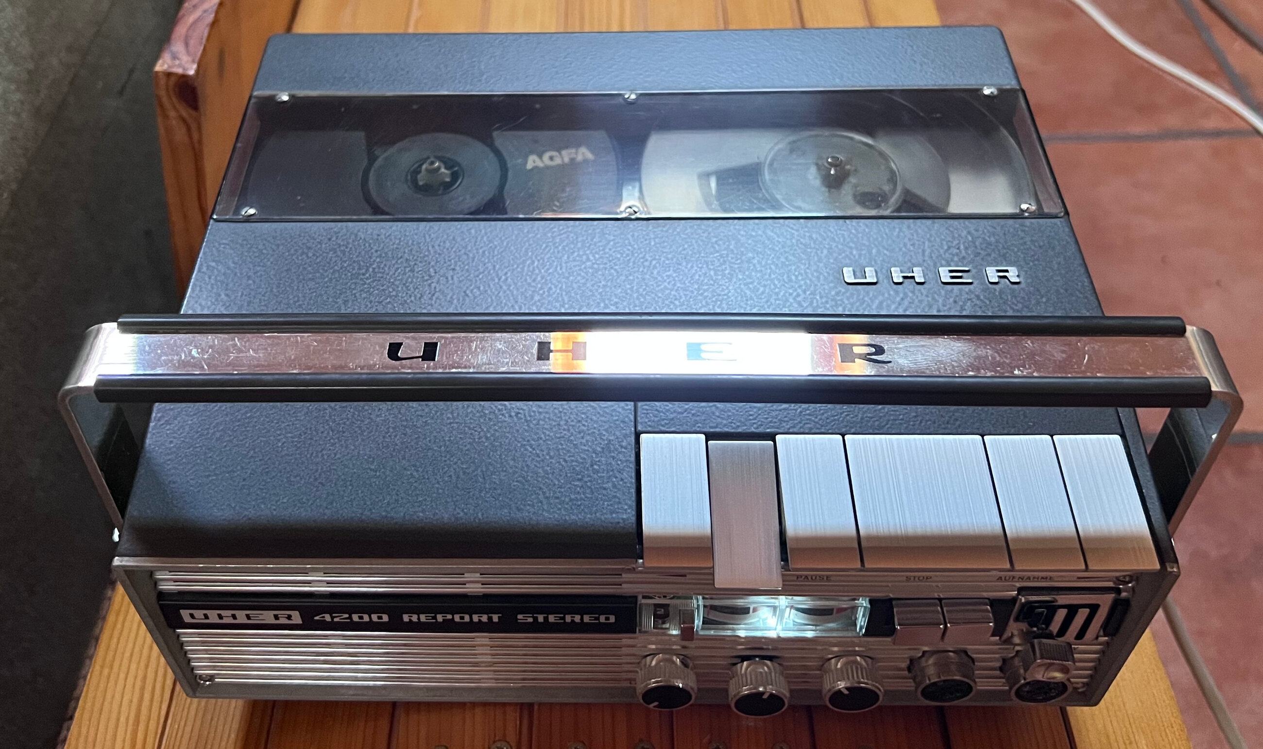

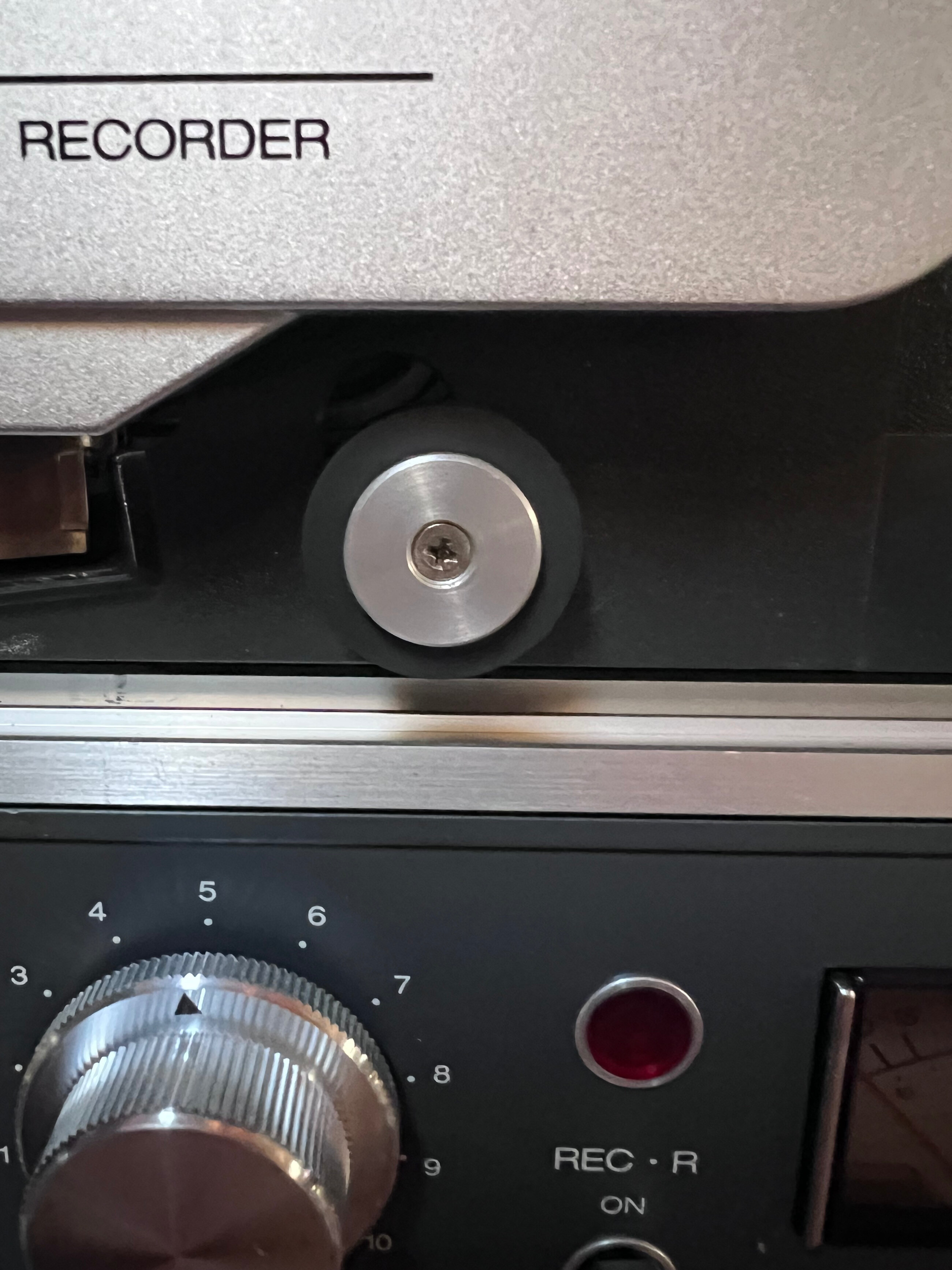

Magnétophone : problème de galet_? - Uher SG-561 Royal

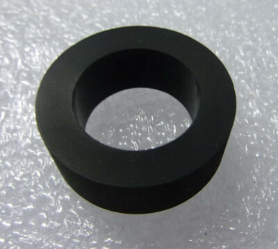

Caoutchouc mort
ça se voit ici =
Si vous connaissez une personne qui a un tour ; il vous rectifie le galet
Tous les galets des magnétos Uher sont morts. TOUS.
Le rectifier ne le rendra pas souple, rien à faire. Il est cuit.
J’ai jeté l’éponge depuis longtemps.
Je me suis concentré sur des modèles à entraînement direct ou à courroie (Revox, Philips).

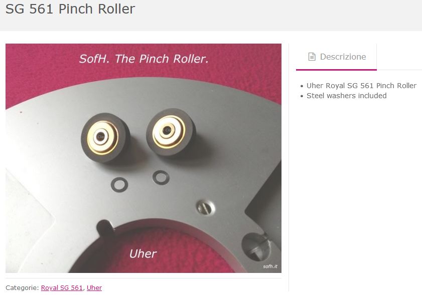

Ces galets neufs ont été remplacés en conservant les moyeux d’origine. Trouvés en Grèce et en Hollande. Il faut chercher.

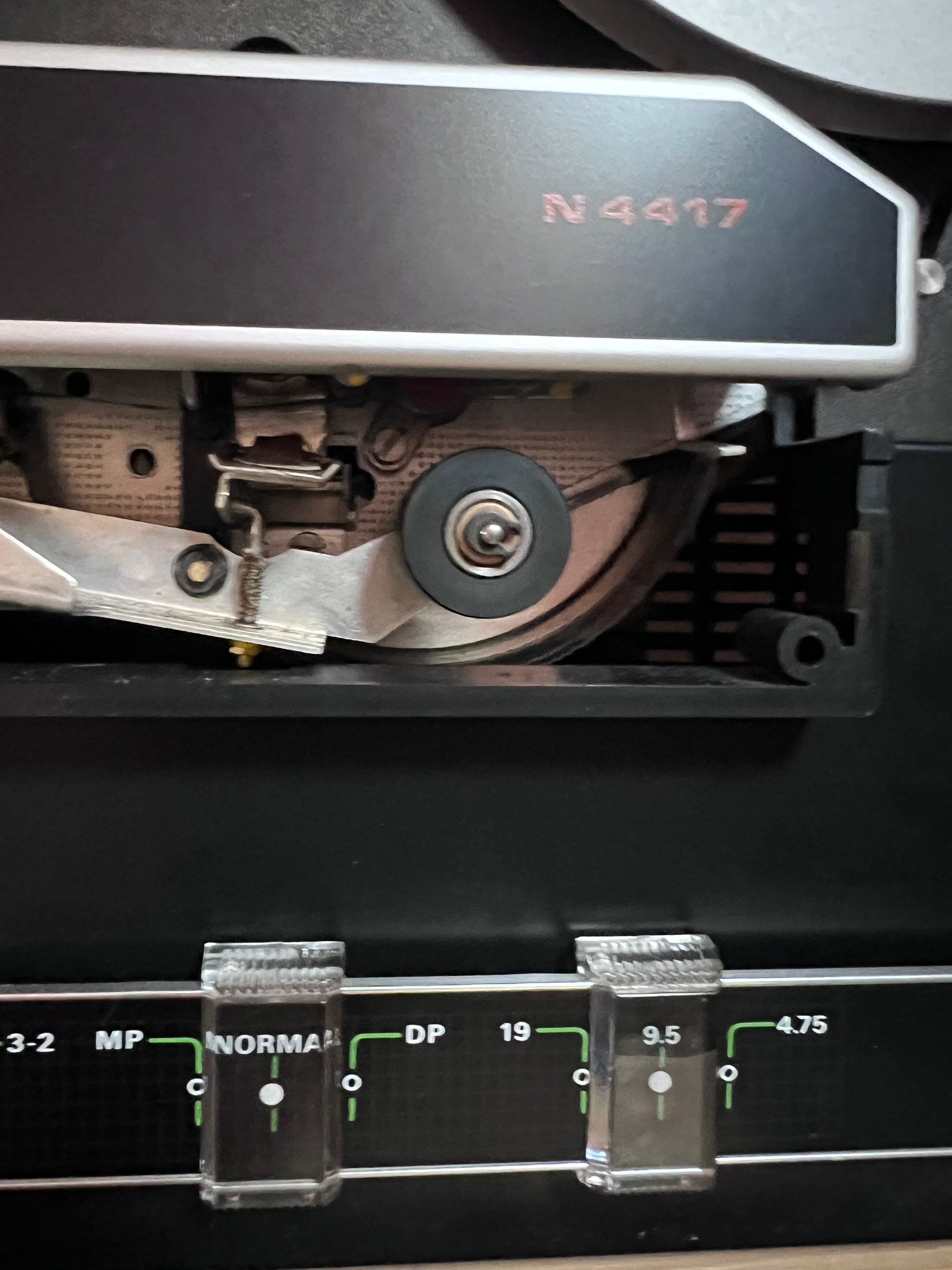

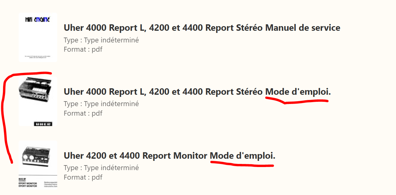

En donnant la ref exact, on aurait gagné du temps sans être obligés de faire des recherches à partir des photos

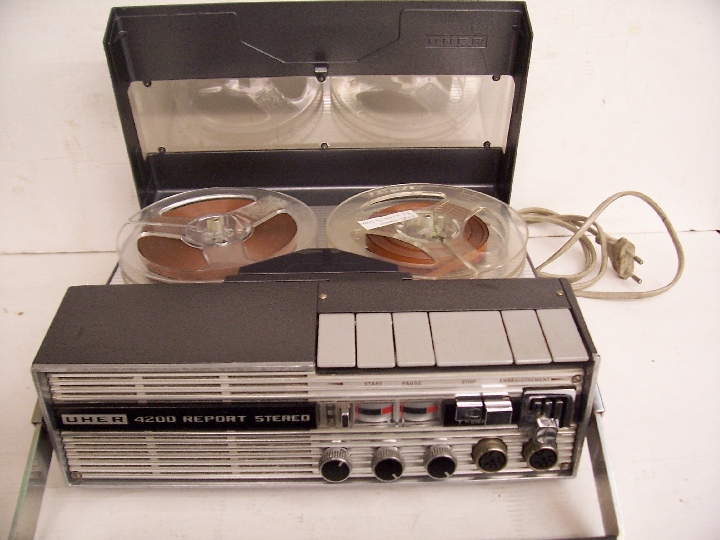

ce seraif un UHER SG-561 Royal
voilà le galet pinch roller pour ce modèle =
Faux, j’ai 2 UHER Report un 4200IC et un 4200 Report monitor, et les galets sont bons.
Ah oui, il n’a pas la même tronche.

La référence du magnéto a été donnée dès le début (deuxième image).
Je confirme .

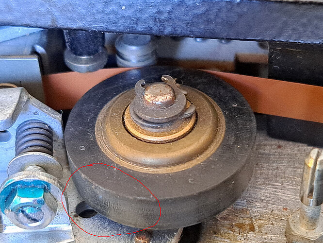

Oui mais les galets d’entraînement sont bruyants. Mon 4200 a même eu droit à un galet neuf mais NOS. Nase.
Oui, pas vu, c’était la 4ème photo, mais sans la marque
bref, l’Italien en vend
Super Michel, merci pour le lien…
73, fod
Le seul que j’aie gardé ! Si quelqu’un me trouve un galet de fabrication récente…

Sur le Monitor (apparei neuf) il y avait un bruit, non pas le galet mais le volant dont la bande en caoutchouc avait un peu durcie, j’ai changé le volant et plus aucun bruit.Le 4200IC ne fait pas de bruit non plus.J’ai des pieces UHER car j’en ai démonté plusieurs.
Olivier
Oui le volant. Vous en avez trouvé un silencieux bien souple ?
J’en ai acheté un encore dans son emballage scellé, donc neuf, moins bruyant certes mais on l’entend toujours en 19 cm/s
