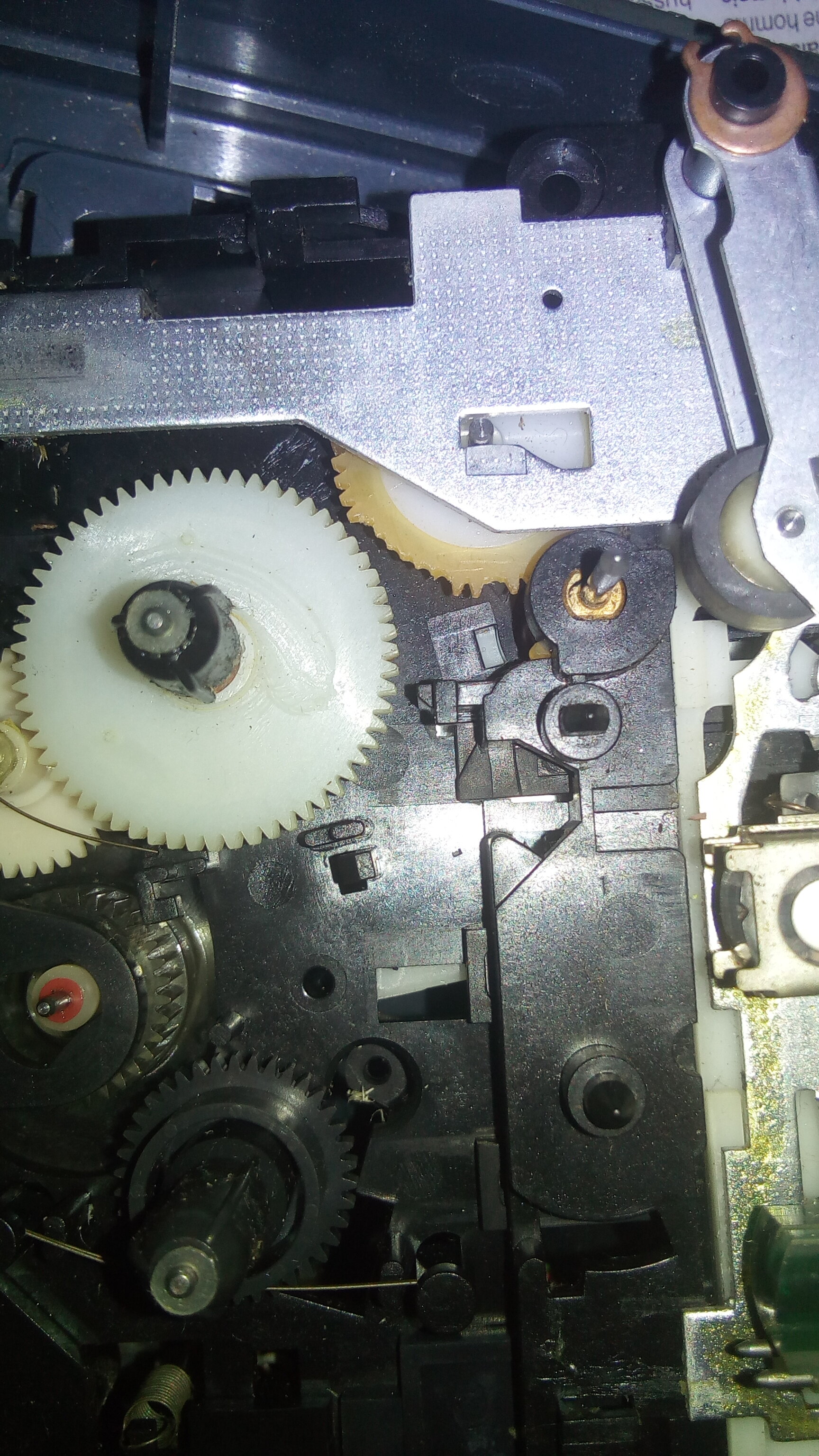

…Et en général , ça fait « greugreugreugreu » !
Vous avez trouvez la panne, j’ai verifie.
Ou peux t’on trouver cette roue dentee sur la photo ci-jointe.
Imprimante 3 D ?!
(Mais il faudra être équipé pour, et sans doute faudra il d’abord la modéliser…Car il n’y a guère de chance de trouver le fichier STL de la pièce tout prêt)
Sauf à trouver un N2206 cette pièce ne pourra pas être trouvée. La solution 3D est possible mais il faudrait démonter la pièce et trouver quelqu’un qui puisse faire le stl et l’impression.
Cependant ne sachant pas si les parties alimentation et BF sont opérationnelles la poursuite du dépannage me semble bien hasardeux… Que se passe-t-il dans les HP, volume à fond, touche play enfoncée, sans k7 bien sûr : rien, ronflement, souffle,…?
Panne classique sur ce genre de mécanique hélas très fragile comme je le signalais plus haut!
Ca m’étonnerais beaucoup que « Service SA » ait encore des pièces pour ces engins d’un autre age, reste la solution du « don d’organes » venant d’un appareil identique!
Quand j’ai restauré le Philips N2205 j’en avais 4 identiques (au cas ou) et finalement il m’en a fallu deux pour en faire un qui fonctionne…

Bonjour , il y a possibilité d’avoir l’engrenage sur le site de MFBFREAKS.COM . Un site hollandais . Voici le raccourci.
https://shop.mfbfreaks.com/product/philips-n2206-cassette-tandwiel/
Bonjour, et bienvenue sur le forum. Merci pour l’information. Collectionneur de magnétophone notamment Philips je vais jeter un œil.
Amitiés radiofilistes
Merci , je n’ai pas fait attention , il n’est pas en stock pour l’instant. C’est sur ce site que je commande les courroies.
Cordialement
Cela ne m’étonne pas car cette pièce semble être le gros point faible de cette série au même titre que les courroies. La meilleure solution serait certainement de fabriquer cette pièce en impression 3D.
