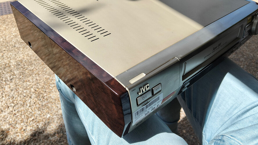

Bon bah comme le titre l’indique, j’ai récemment acheté d’occasion un magnifique magnétoscope JVC HR-S8500MS pour 70€ et en parfait état de fonctionnement (il y a juste le mécanisme d’éjection qui a un peu de mal mais éjecte bien les cassettes et la tête de lecture qui couine un peu lors de la lecture et en mode avant/arrière rapide.) et il y avait même la télécommande qui va avec !

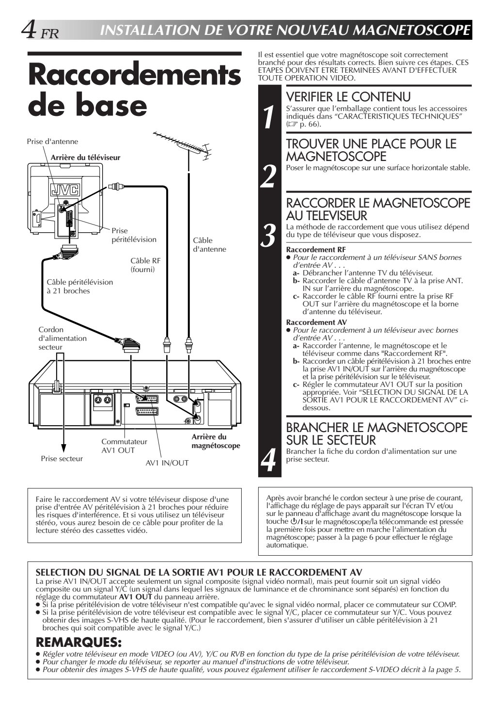

Je demandais pour le magnétoscope car sur le manuel du modèle le plus proche (HR-S8500E/EH) les instructions laissait sous entendre qu’il était possible de le connecter sur une télévision avec uniquement une entrée RF (page 4 et 49).
Je me disais que vu comme les modèles étaient assez proche, les fonctionnalités étaient similaires.
