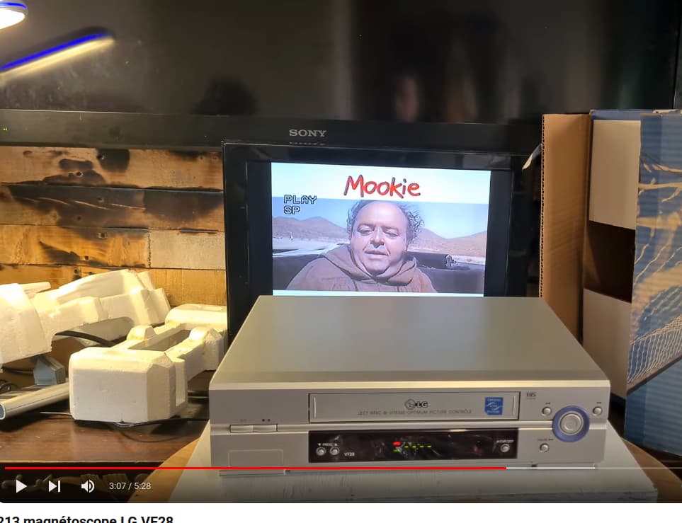

Un youtubeur a fait une vidéo de ce magnétoscope, on le voit en fonctionnement à partir de la position 3 minutes sur la vidéo, il y a un OSD à l’écran, avec la mention « PLAY »,
l’affichage du temps se fait peut-être en pressant une touche sur la télécommande, de type « infos », faut chercher dans le manuel PDF posté par Clopos :

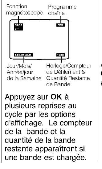

C’est indiqué à la page 18 du mode d’emploi, tu appuies sur la touche Ok de la télécommande (plusieurs pressions seront peut-être nécessaires), ça affichera à l’écran en bas à droite le compteur de défilement :
Le compteur de défilement est peut-être un compteur de type « magnétophone », qui n’affiche pas les heures/minutes/secondes, mais plutôt un compteur de défilement de la bande, les magnétoscopes bas de gamme n’affichaient que ce type de compteur non basé sur le temps heures/minutes/secondes.
Non, pour cet appareil, le compteur est bien en temps réel et se base sur la piste de controle CTL. Il ne défile pas quand la plage de la K7 est vierge

oui j’ai vu pour le compteur mais moi je pensais qu’on pouvais l’afficher sur le magnétoscope lui même
apparemment c’'est sur l’écran du tv !
