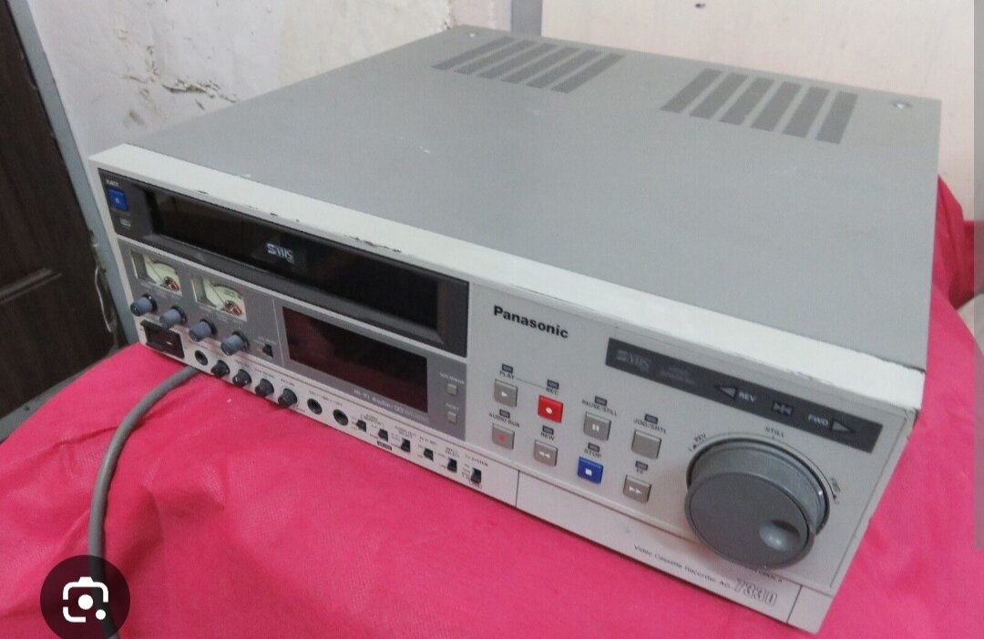

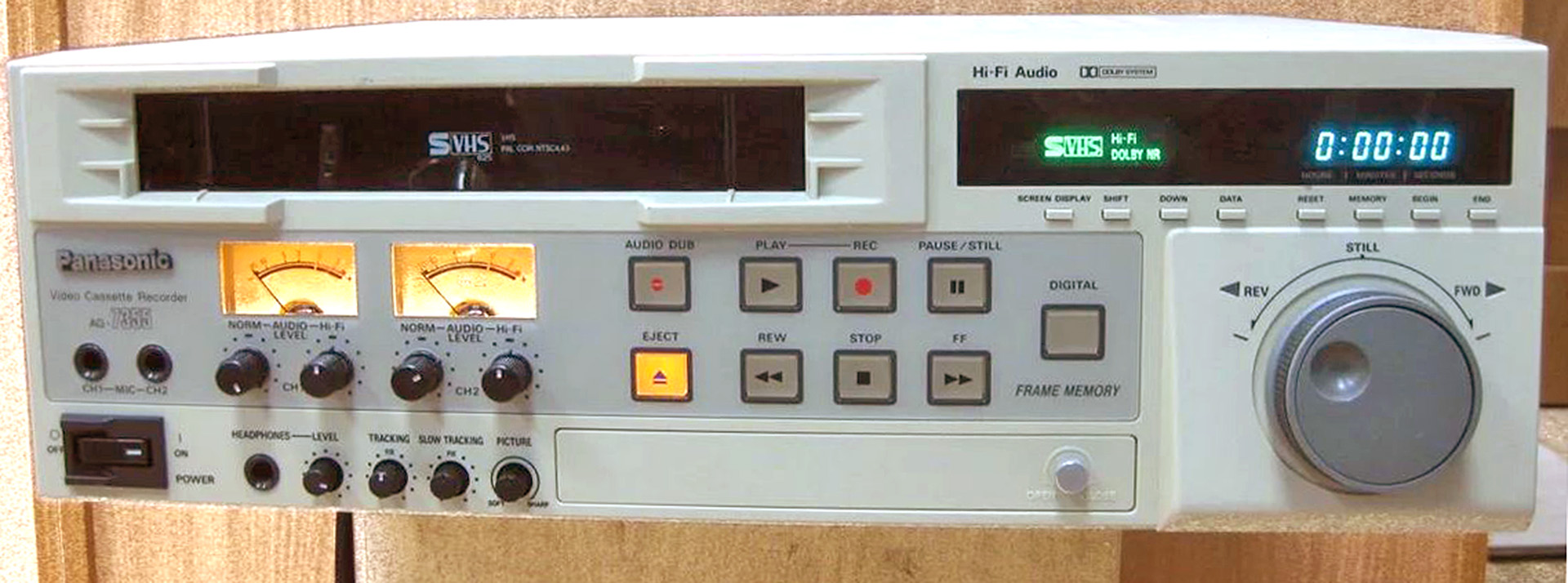

J’ ai connu le AG 7330 Panasonic pro, il a le son HIFI, et il est en S-VHS !
je suis allé voir le mien à la cave
c’est un Panasonic AG-7355 S-VHS PAL-NTSC
à l’arrière, nombreuses prises, CINCH et BNC (plus la prise télécommande bleue)
reste à voir s’il n’a pas souffert de l’humidité depuis plus de 10 ans…
(récup, jamais branché)
(photo du net)
cliquer sur l’image pour le plein écran

Pour enregistrer en mode SECAM divisé par 4, non, ça ne colle pas ! On se met en mode CCIR( MESECAM )
On peut produire des K7 en S-VHS, ou en PAL, ou en MESECAM avec cet appareil, avec le choix de graver, ou pas, du son HIFI sur la K7.
Si l’ éditeur de K7 a une « mere » numérique, avec un son stéreo, il peut graver, ou pas de piste HIFI, pour le son linéaire, il est, d’ office gravé avec 2 pistes linéaires avec 2 sons, soit différents, soit de la STEREO COMPATIBLE mono( comme les Compact cassette audio, on les disques vinyle ), avec le réducteur de bruit DOLBY, comme on voit sur le AG 7355.
On peut aussi faire un doublage son sur une K7 dont la piste linéaire est vierge, mais que l’ image( et l’ éventuel son HIFI ), sont déjà enregistrés, soit avec 2 sons mono différents, soit en rajoutant une musique d’ origine Stéreo simultanée sur les 2 pistes linéaires.

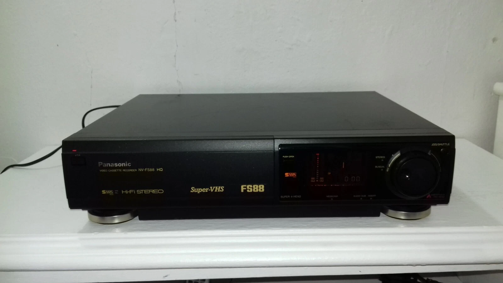

J’ai le PANASONIC FS88 SVHS 625 VHS-PAL/MESECAM + NTSC playback
Il est curieusement dépourvu de transcodeur SECAM=> PAL
En Super VHS le SECAM était enregistré en noir et blanc, on ne pouvait que l’enregistrer en MESECAM en mode VHS standard.
j’ai deux Pana FS-100 en S-VHS, ils ont deux transcodeurs Secam>Pal et Pal> Secam intégrés
le PANASONIC FS88 SVHS 625 VHS-PAL/MESECAM + NTSC playback, a été acheté 160,00 € sur Ebay vers 2006 ou 2007, je l’ai payé une misère car incompatible SECAM divisé par 4 et tuner uniquement B/G.
Qu’importe depuis 1994 toute ma vidéothèque est en VHS PAL, VHS MESECAM et S-VHS PAL et pourtant j’habite en France.
le PANASONIC FS88 SVHS 625 VHS-PAL/MESECAM + NTSC playback est un modèle destiné aux pays PAL B/G et n’a aucun transcodeur.
