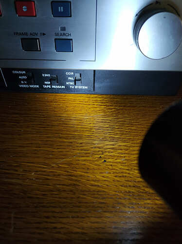

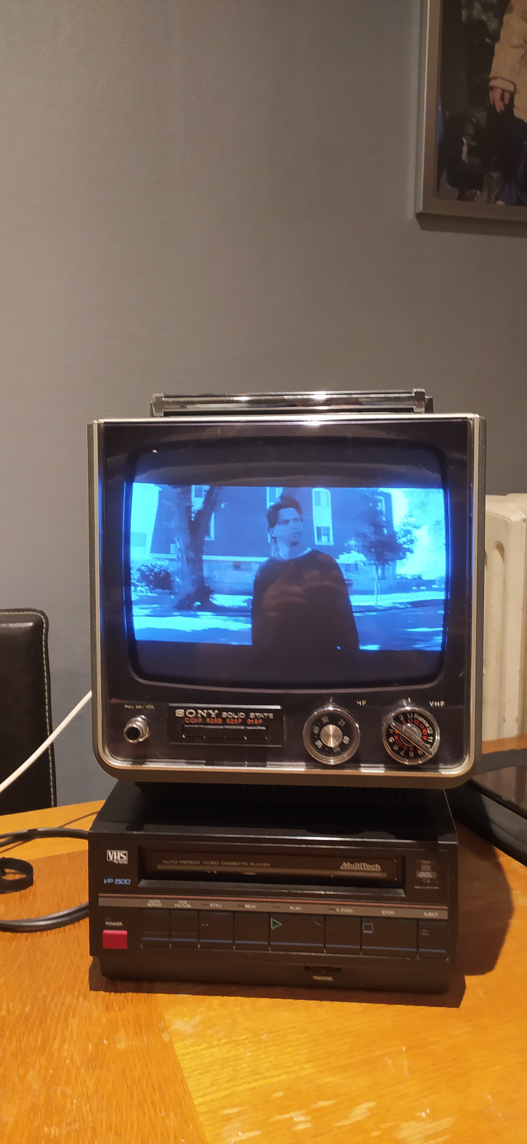

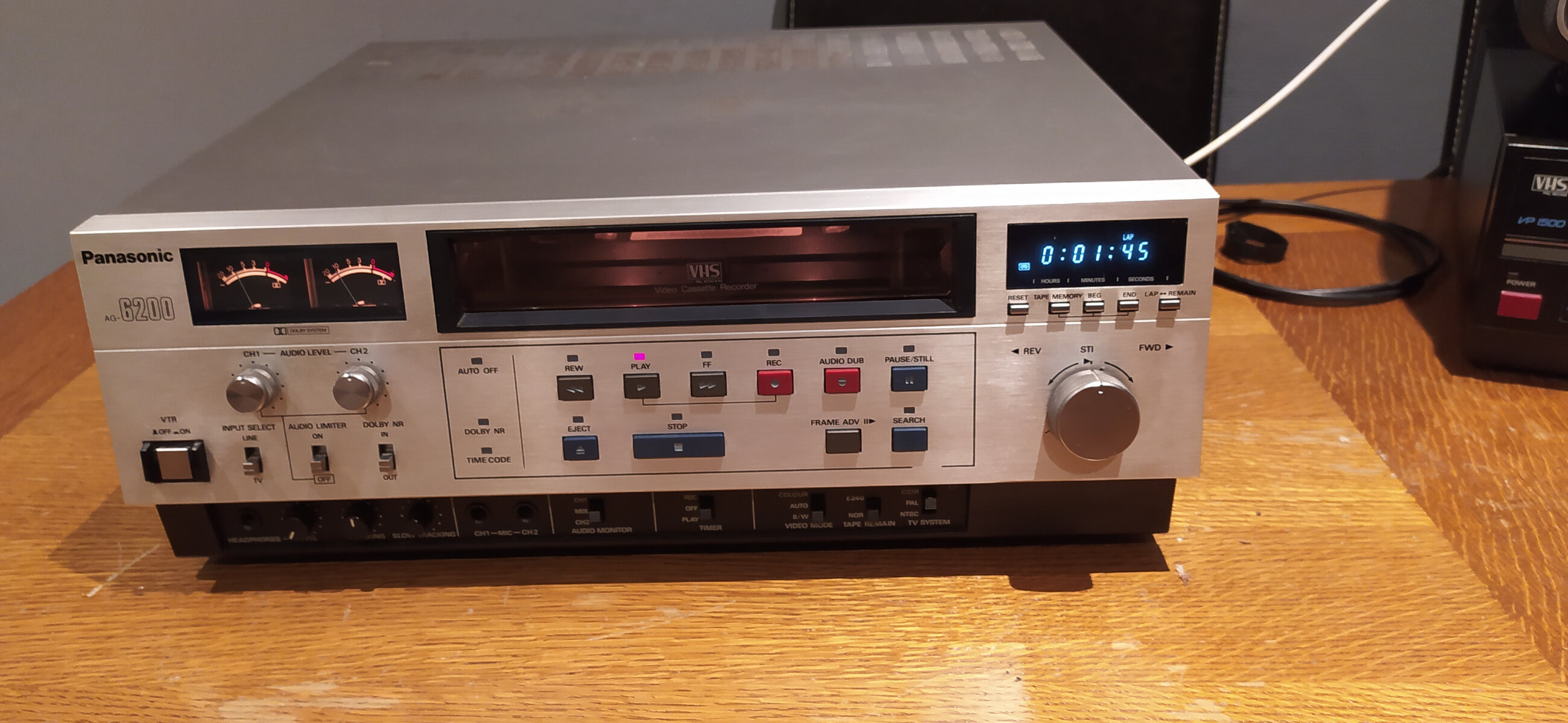

Bonsoir a tous, je tiens a remercier erik3 pour la donation qui a eu lieu un moment, j’ai décidé de l’entreprendre âpres avoir remplacé toutes les courroies, nettoyage de la mécanique et de tout le système d’asservissement de la bande VHS il est opérationnel, le résultat est même époustouflant :grinning: il est uniquement PAL et NTSC, toujours sur le petit Sony en mode CCIR, l’image en mode pause ne bronche pas d’un poil, désolé mais j’ai omis de faire des photos de l’intérieur …
En tout cas je suis bien heureux d’avoir ce scope car il permet de faire du NTSC pour la future tv US que je n’ai pas encore :laughing:

Et qu’elle usine à gaz a l’intérieur :sweat_smile: c’est impressionnant tant en électronique quand mécanique, apparemment il y aurait une télécommande filaire que je n’ai pas bien sûr mais si un jour j’en vois une … D’ailleurs est ce un modèle grand public ou professionnel ?
avant, entre le professionnel et le grand public, il y avait l’institutionnel
centré sur les clubs, l’enseignement et autres structures à petit budget
ce modèle en fait partie
aucun modèle grand public n’a de VU-mètres et de réglages audio manuels
j’ai son cousin en S-VHS, mais il n’a pas marché depuis au moins 15 ans, je serai curieux de voir l’intérieur…
c’était des machines axés sur la duplication/montage, donc oui plutôt pro.

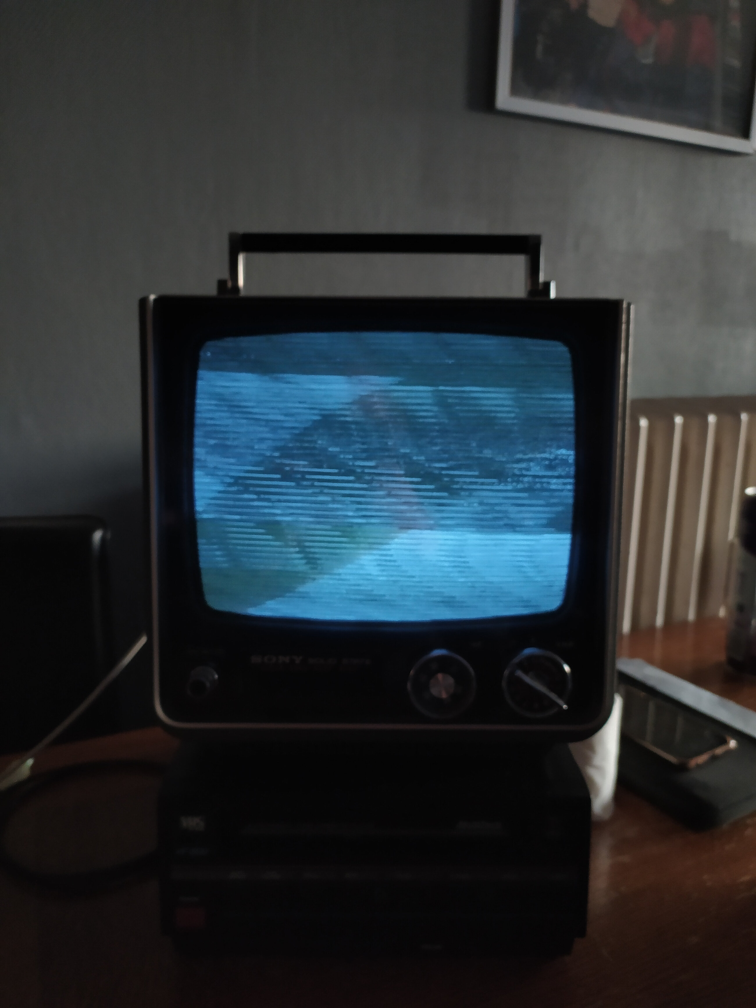

Alors j’ai fait un test mais sans approfondir, en bascule sur le mode NTSC j’ai l’impression et c’est même sur que la tête vidéo tourne légèrement plus vite et forcément la vidéo n’est plus synchroniser et le son aussi donc le défilement de la K7 aussi…
Est ce une panne ou est ce normal ?
ouaip, tout à fait normale, en ntsc le tambour tourne à 1800 tr/m.
et le défilement de la bande passe de 2,33 à environ 3,30 cm/s.
ça ira mieux avec une cassette ntsc (et une télé qui peut synchroniser à 60 Hz) :smiley:

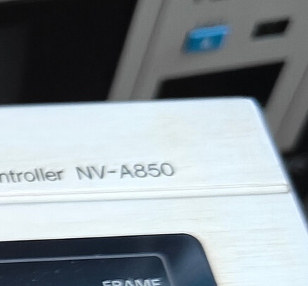

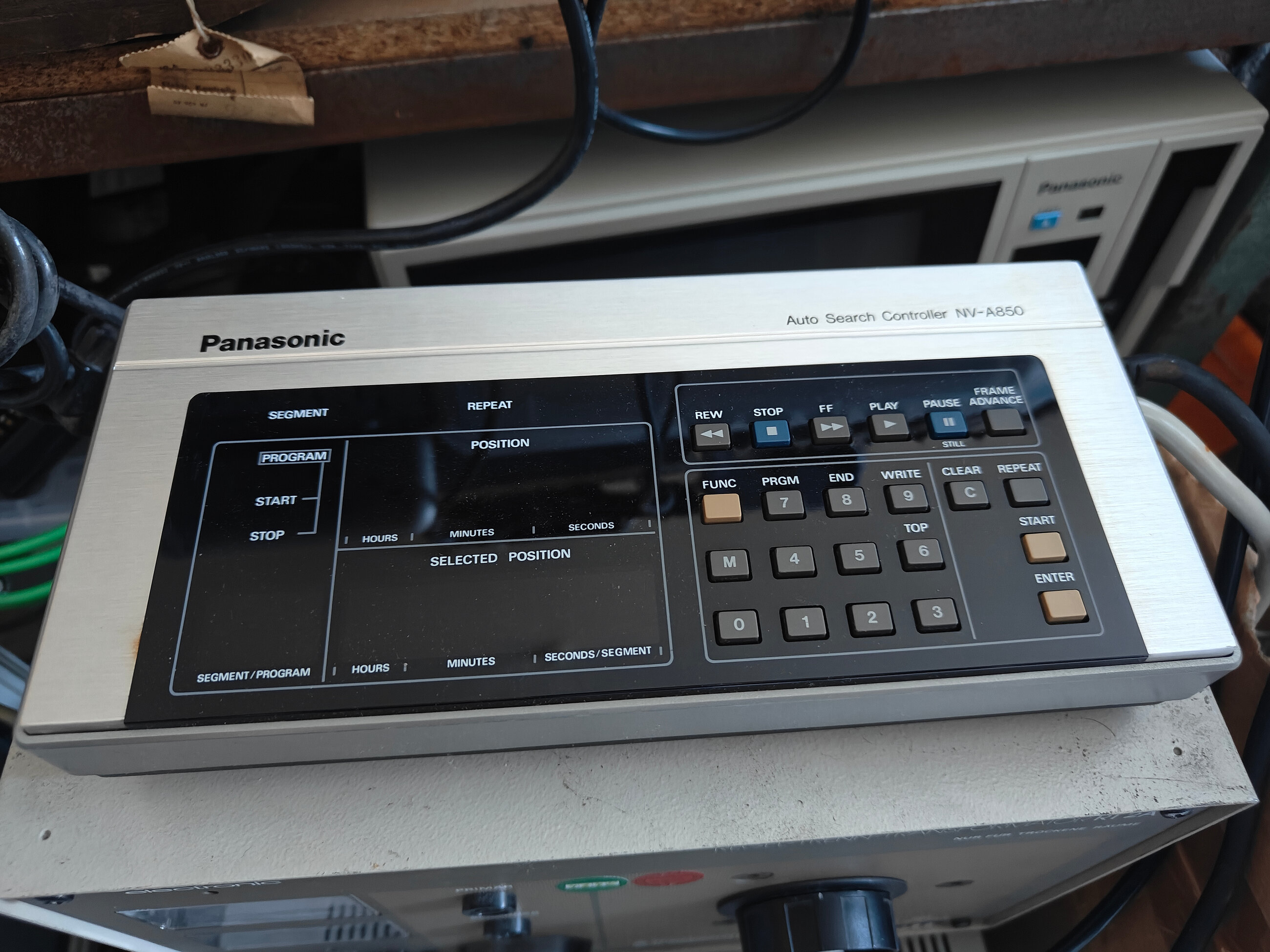

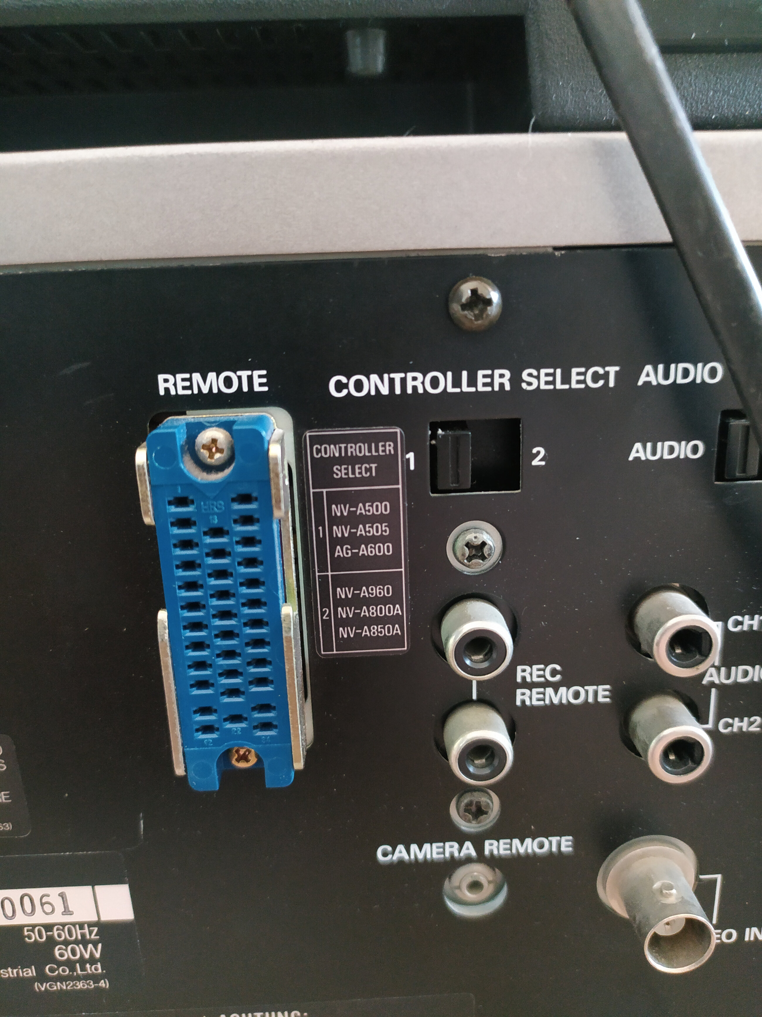

@totophe73 Je me demande si cette commande filaire ne serait pas compatible avec l’appareil.

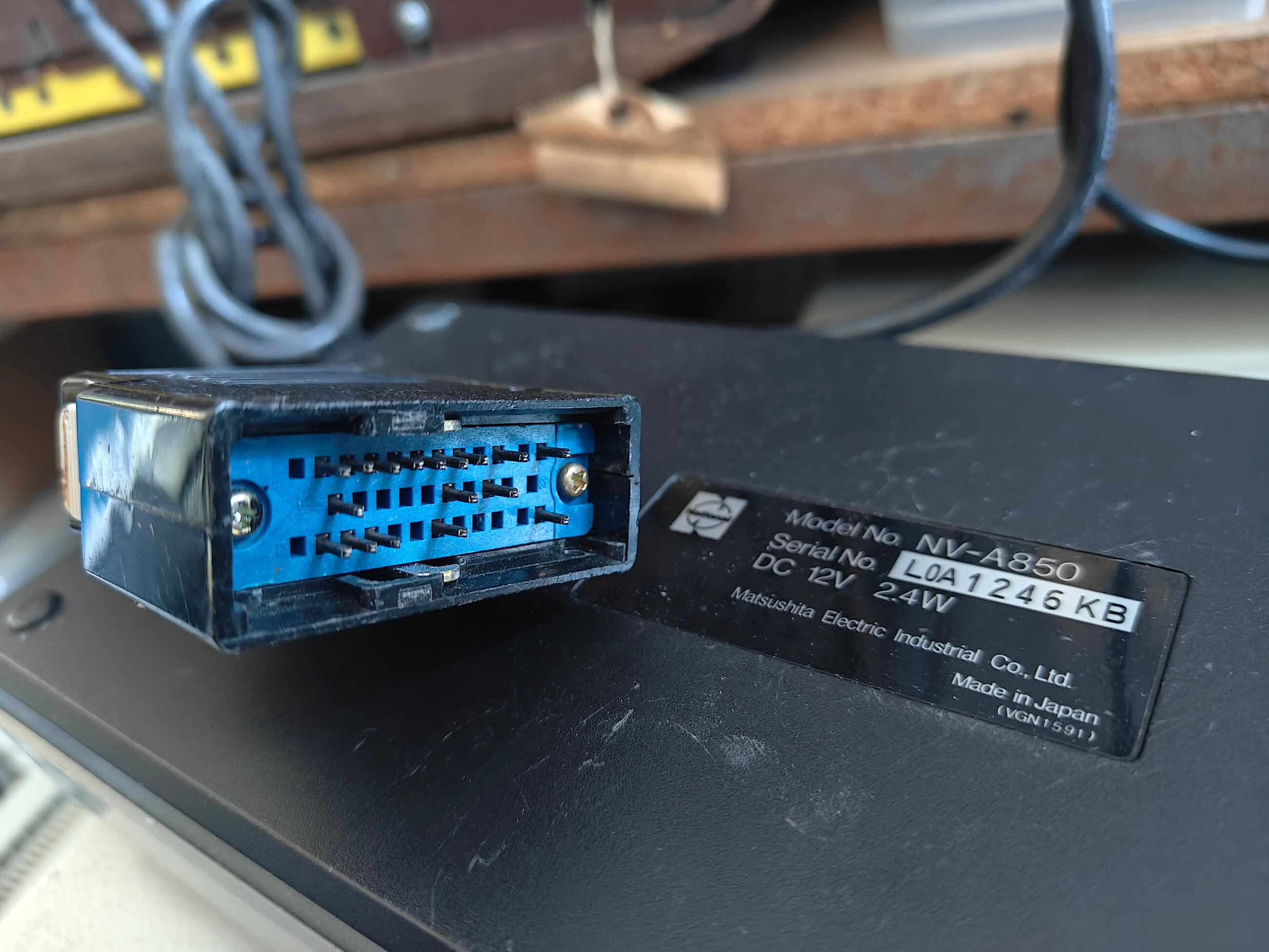

Il faudrait voir le type de connecteur de la télécommande, voici celle de magnétoscope :wink:
Il est mentionné NVA850 A sur le scope, la télécommande il manque la lettre A peut être compatible
Ça y ressemble en tout cas
C’est même sur, elle serait alimentée par le scope 12Vdc, apparament il y aurait un afficheur sur la télécommande
