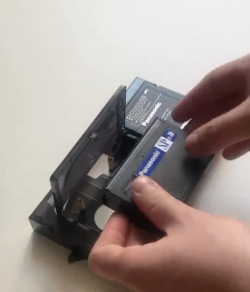

La vitesse « lente » du rembobinage semble en effet survenir avec les cassettes courtes et c’est d’autant plus perceptible avec les cassettes de caméscope (petit format) que je lis via une VHS adaptatrice (une Panasonic fournie avec le caméscope, alimentée par une AA 1.5 qui étire la bande pour l’adaptateur à la VHS grand format).

ATTENTION , Piège ! toujours s’en servir avec une pile neuve:
Le ruban n’est pas étiré grace à la pile : mais le ruban de la cassette VHS-C est emmené devant le tambour du magnétoscope par la mécanique de celui-ci. Mais pour éjecter l’adaptateur et sa cassette, il faut rembobiner le ruban dans la cassette VHS-C et c’est là que la pile actionne un moteur dans l’adaptateur pour ce faire.
Si la pile est HS, pas de rembobinage et l’adaptateur et sa cassette restent coincés dans le magnétoscope
J’utile toujours une pile neuve dans ce genre d’opération, mais c’est plus parce que je la retire à chaque fois pour éviter oubli et oxydation. Par contre, je viens d’y penser, j’ai dernièrement utilisé une pile rechargeable et donc 1.2V au lieu des 1.5V.
Je ne suis pas certain d’avoir saisi le passage sur le ruban… Voici le modèle que j’ai (qualité pas folle, c’est une vidéo que j’avais postée sur instagram):
Refermer le petit clapet actionne le moteur / mécanisme qui étire la bande, la préparant comme une VHS « classique ». Désolé pour l’inexactitude des termes.
Et merci encore pour toutes vos réponses :slight_smile:

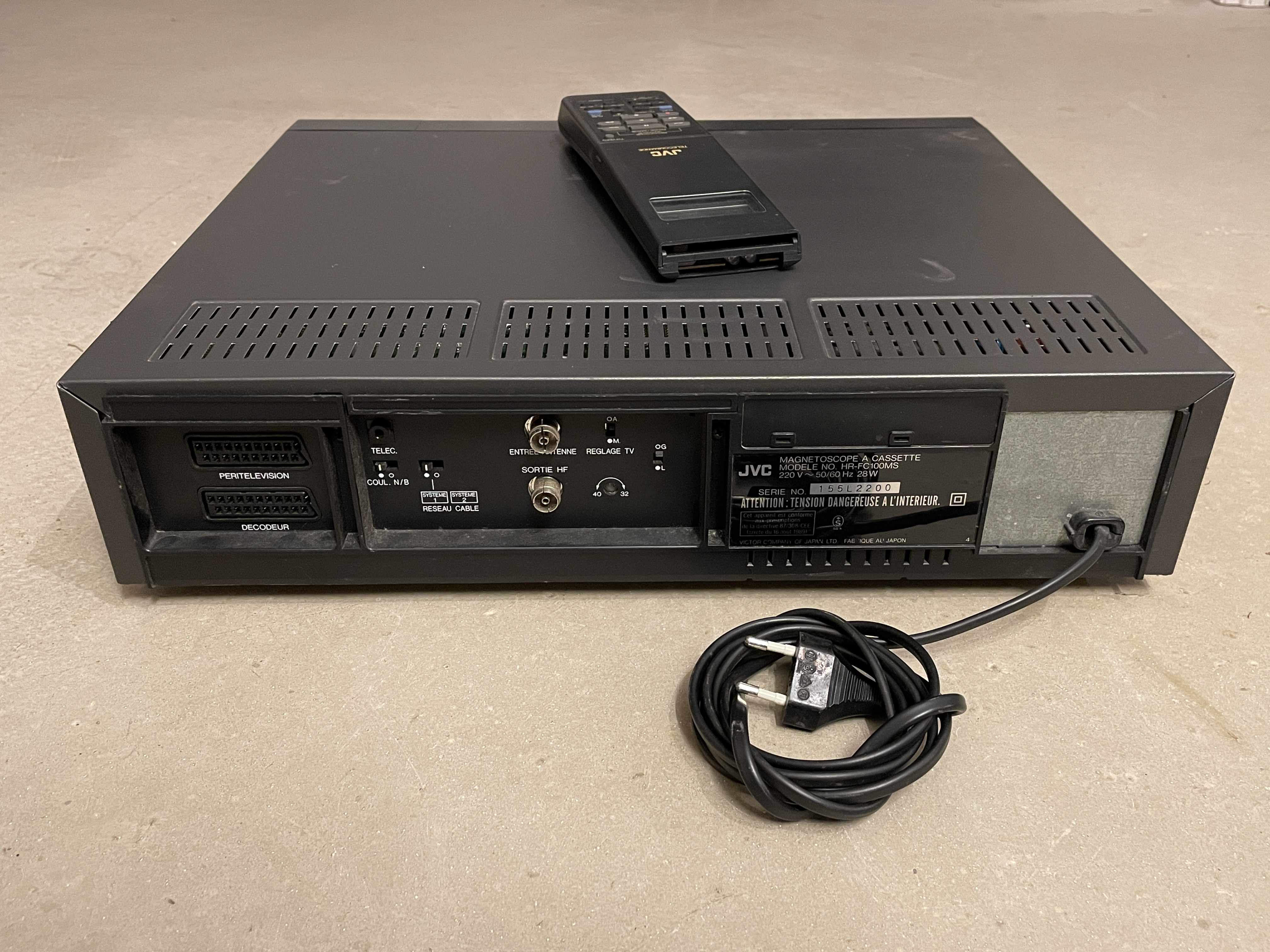

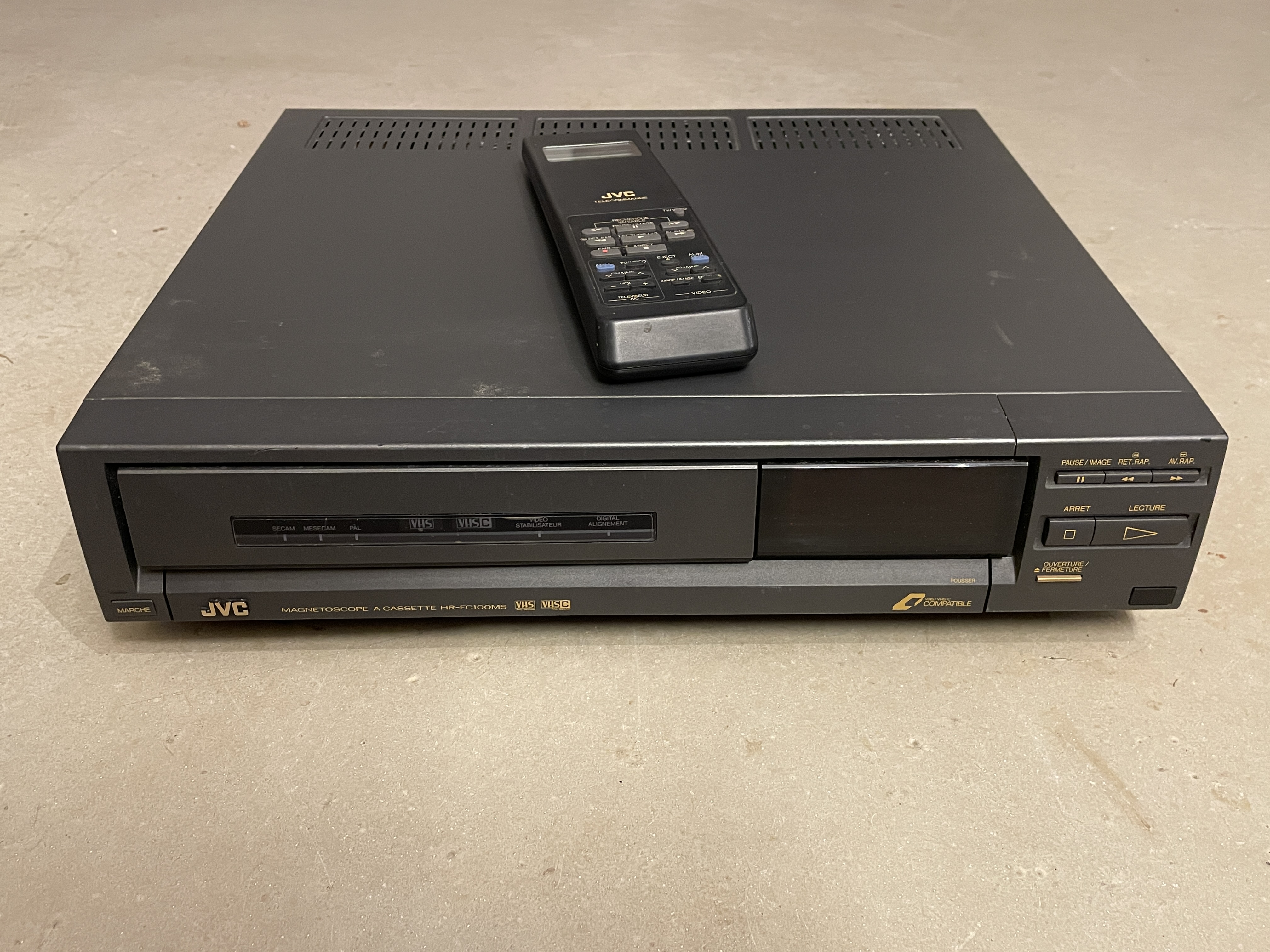

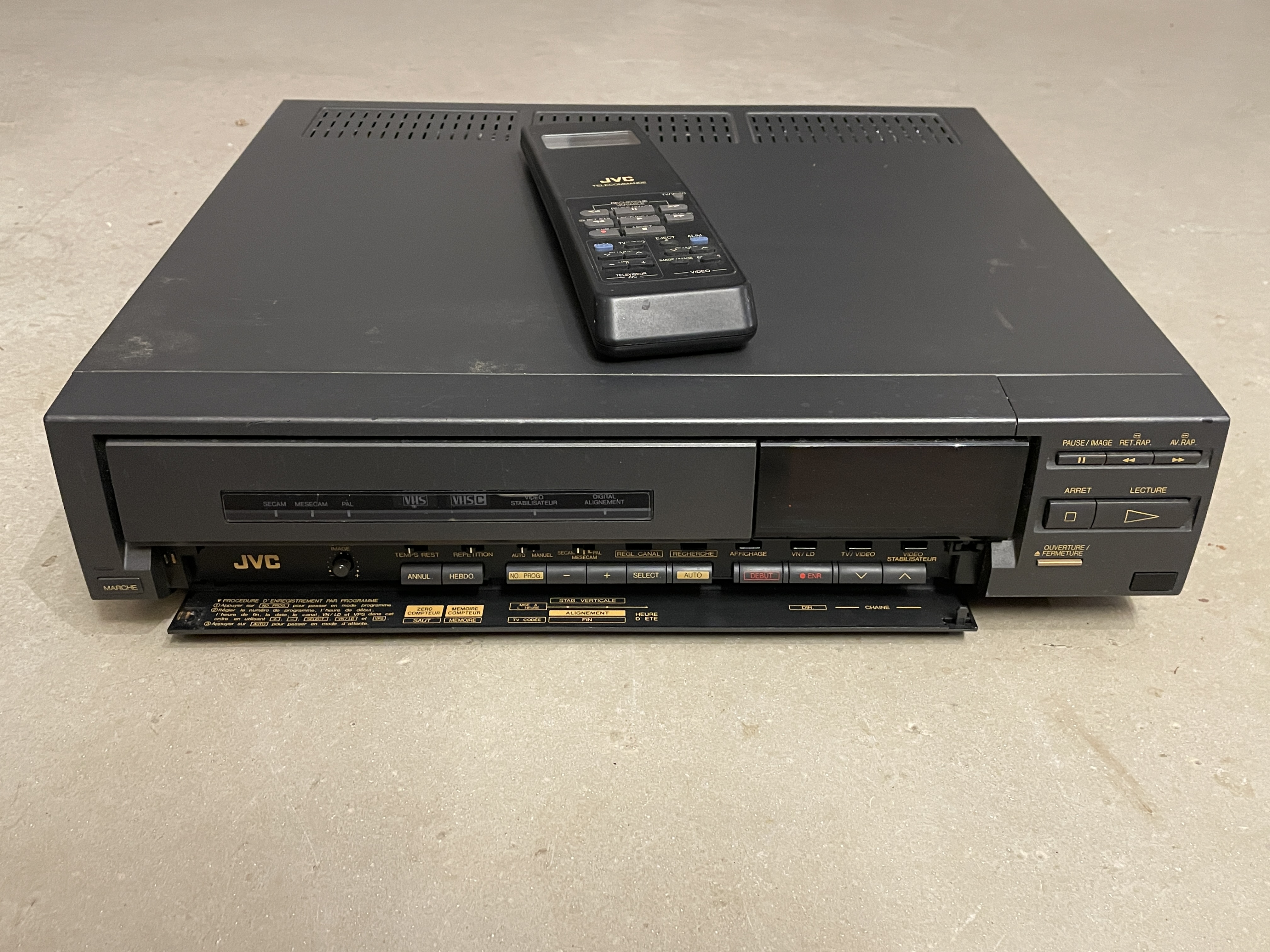

J’ai justement un JVC HR-FC100MS en panne à donner, si jamais ça intéresse quelqu’un.
Salut petitFlo81, ton magnéto JVC m’intéresse car j’ai le même mais pour pièces car incomplet…
Quelles sont tes conditions pour le mag?
Quel est son problème ?
Salut David,
Alors de souvenir car ça fait longtemps, il me semble que quand je l’ai récupéré il avait un problème mécanique mais récemment j’ai voulu le réessayer et le fusible interne a sauté dès que je l’ai branché… Si besoin je peux l’ouvrir et faire une photo comme ça tu verras si il manque quelque chose. Quelles pièces te faut-il?
Ben écoute j’ai un scope incomplet donc l’appareil complet, je vais tenter de refaire un bon appareil avec deux …
J’ai déjà intervenu sur un HR FC 100-MS, c’était en 98 lors de mon service militaire, c’était le scope d’un adjudant de la section mécanique chars, j’étais aux Trans, et jouissais d’une bonne réputation concernant le dépannage audiovisuel.
Cet appareil de mémoire, souffrait d’un problème mécanique au chariot (forcé), puis d’un souci de guide bande qui se déboitait et provoquait un mauvais alignement du chemin de bande (barres de bruit aléatoires), au final j’avais fait d’office maintenance côté Méca Switch, embrayage central. La Méca était vraiment au top.
Finalement j’avais du changer le tambour vidéo 4 Têtes (mauvaise image en LP).
J’avais bien bossé dessus, le résultat était nickel, mais cet appareil avait pas mal de soucis pour in appareil de moins de 10 ans à l’époque (1990-1991 il me semble).
Après dis moi quelles sont tes conditions pour l’appareil et si tu as besoin de quelque chose en audiovisuel (pièces détachées TV vidéo hifi) et voir comment peut se dérouler l’échange…
