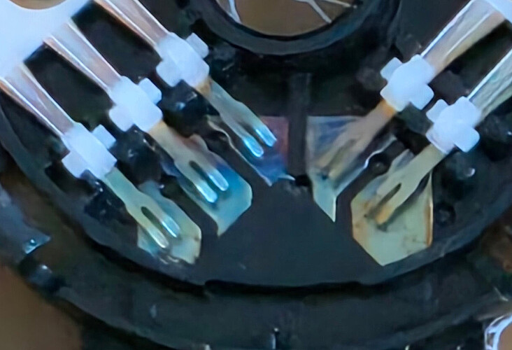

Messieurs, Merci pour votre aide. ça fonctionne…
muni d’un tournevis et lunette de précision, j’ai gratté soigneusement les contacts et un pchit de nettoyant électrique…
j’ai eu un peu peur au début car la cassette rentrait et ressortait au bout de 30 sec…mais je pense que le système devait se remettre tout doucement en marche; l’ensemble a l’air de tourner pour le moment et de réprondre au commande…

mais pour ceux qui trouvent que les contacts sont propres, on n’a pas les mêmes yeux
pour moi, vu les couleurs bleu-vert de gris, c’était à nettoyer !
F6FLC a raison.
Ces contacts doivent être parfaits au niveau des contacts et transmettre des états logiques précis à chaque instant suivant le positionnement de la mécanique: si à l’instant T la suite logique faite de 1 et de 0 et si le (s)contact (s)”crache”(nt),les 0 risquent de se transformer en 1 ou en positions indéterminées ; cette suite logique devient illisible .
La suite logique ne voudra plus rien dire et ininterprêtables par la machine
Le microprocesseur ne comprendra pas et retournera en IRQ..
