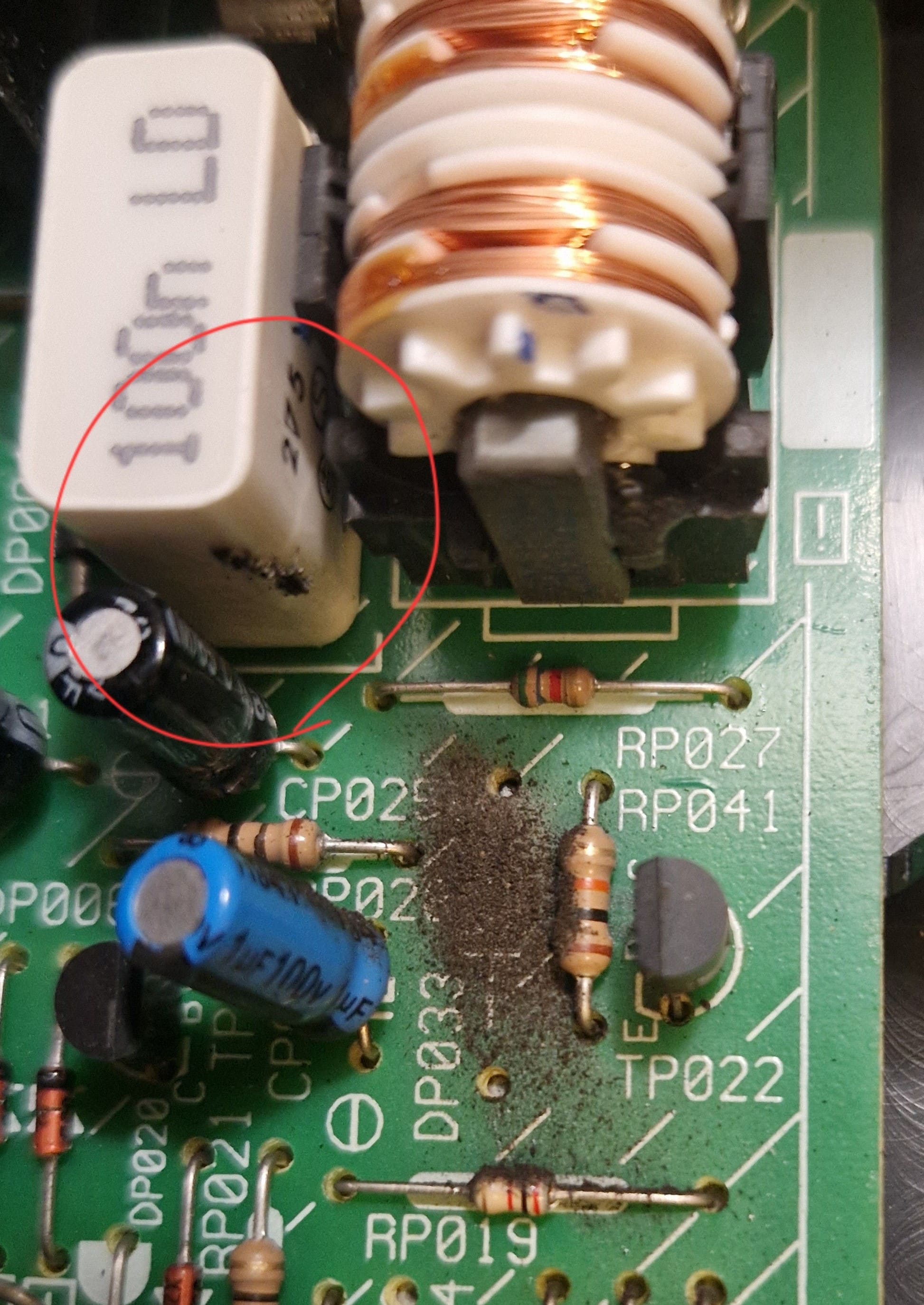

Magnetoscope qui fume, odeur de plastique brulé, mais fonctionne toujours, vos conseils?

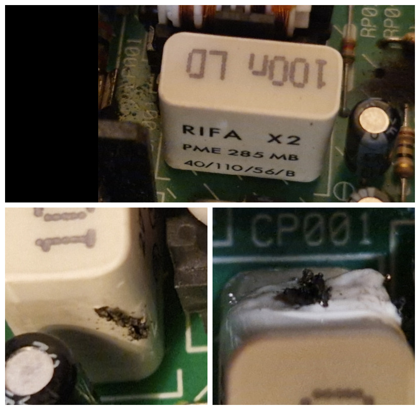

un classique
encore un Rifa qui a sévi
même si ce n’est pas les PME271
à virer si beoin de finir quelque chose ou essayer ce magnétoscope
puis remplacement par un MKP X2 275V ~
un TDK ?
https://product.tdk.com/system/files/dam/doc/product/capacitor/film/emi/data_sheet/20/20/ds/y2_b32021_026_hj.pdf?ref_disty=mouser
un Rifa ,
https://www.mouser.fr/datasheet/2/447/KEM_F3011_PME271M_X2_275-3316348.pdf
histoire qu’il fume dans 20 ans ?
Du coup les TDK c’est ta recommandation?
Car oui moi je veux lui redonner vie (bien qu’il ne soit pas encore mort lol…)
C’est le magnétoscope qu’on a toujours eu dans la famille et il servait régulièrement à vérifier le contenu des VHS
Rien ne t’empèche de prendre d’autres marques réputées
Panasonic, Wima, Vishay,

Bonjour, il vient de m’arriver la même chose aujourd’hui même ! :fire:
:play_button: C’est bien le condenseur de filtrage qui semble avoir cramé! S’il ne sert à rien, je ne vais pas forcément le remplacer, mais il faudrait au moins le retirer je suppose.. comment faire ?

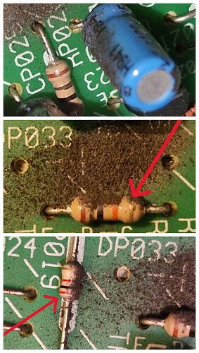

:play_button: En plus, il y a deux diodes à côté qui semblent avoir pris cher aussi. faut il remplacer cela ?
Ce sont 2 résistances et elles ne semblent pas avoir souffert
xxxxxxxxxxxxxxxxxxxxxxxxxxxx
ok ben tant mieux :+1:
reste le condenseur voir comment enlever ce truc…
Avec un fer à souder… :wink:
