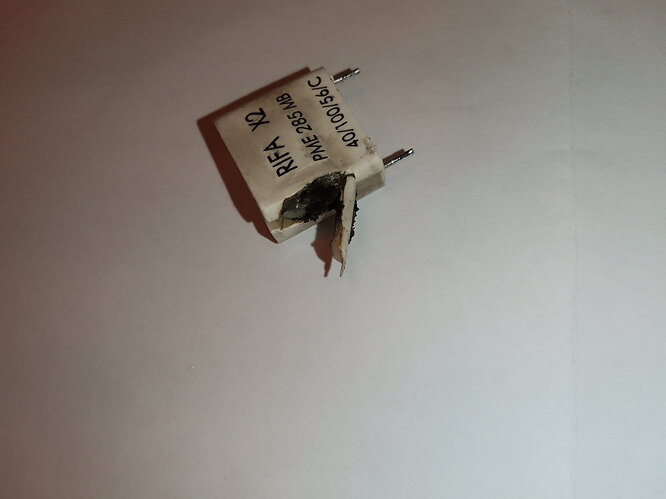

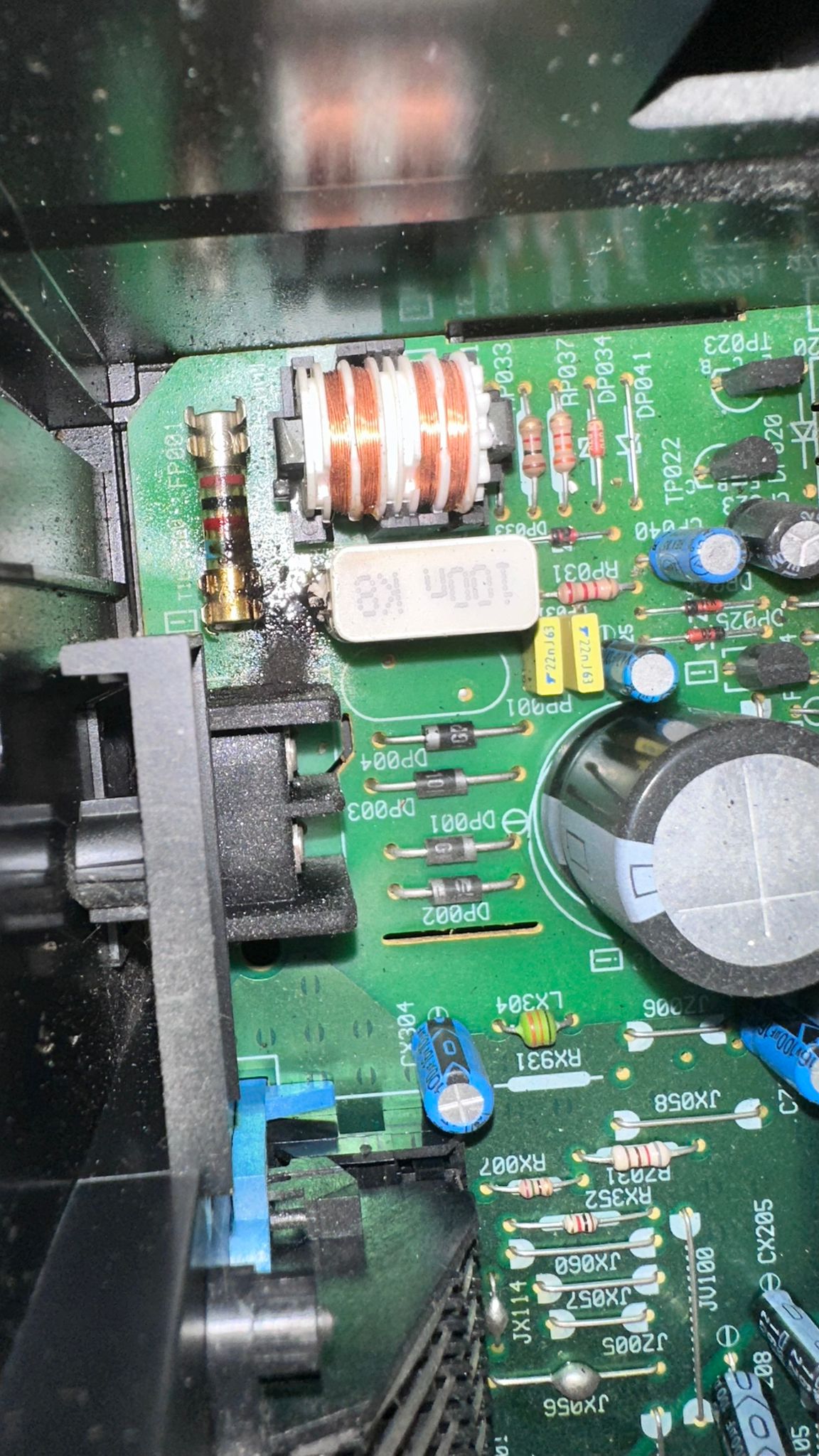

C’est peut-être un n-ième condensateur X2 dans l’alimentation qui a rendu l’âme.
8 « J'aime »
J’ai eu la même chose récemment, sur plusieurs appareils qui n’avaient pas été sous tension depuis un petit moment et à chaque fois c’est la même chose, le condensateur de filtrage à l’entrée du 230v.

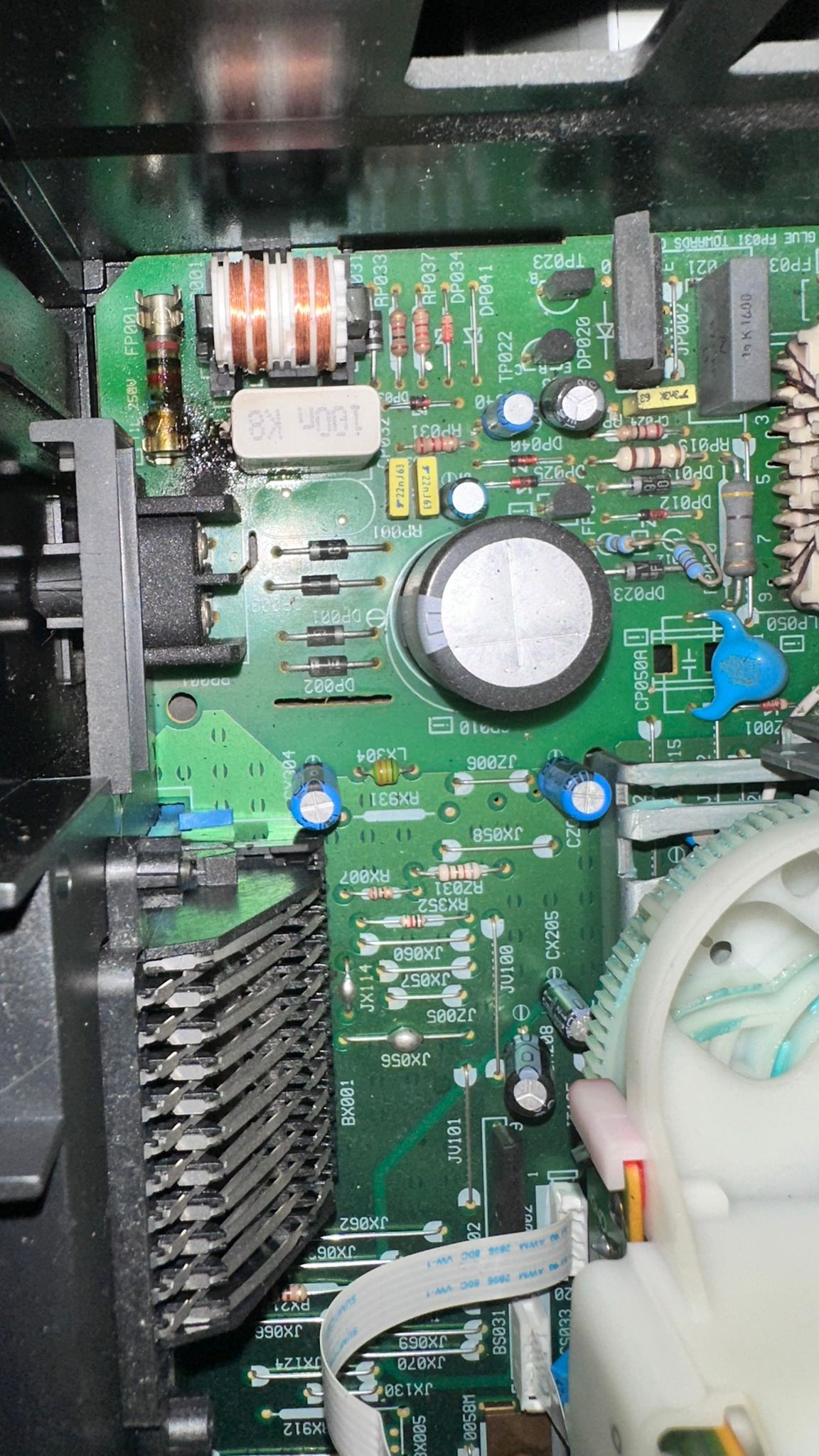

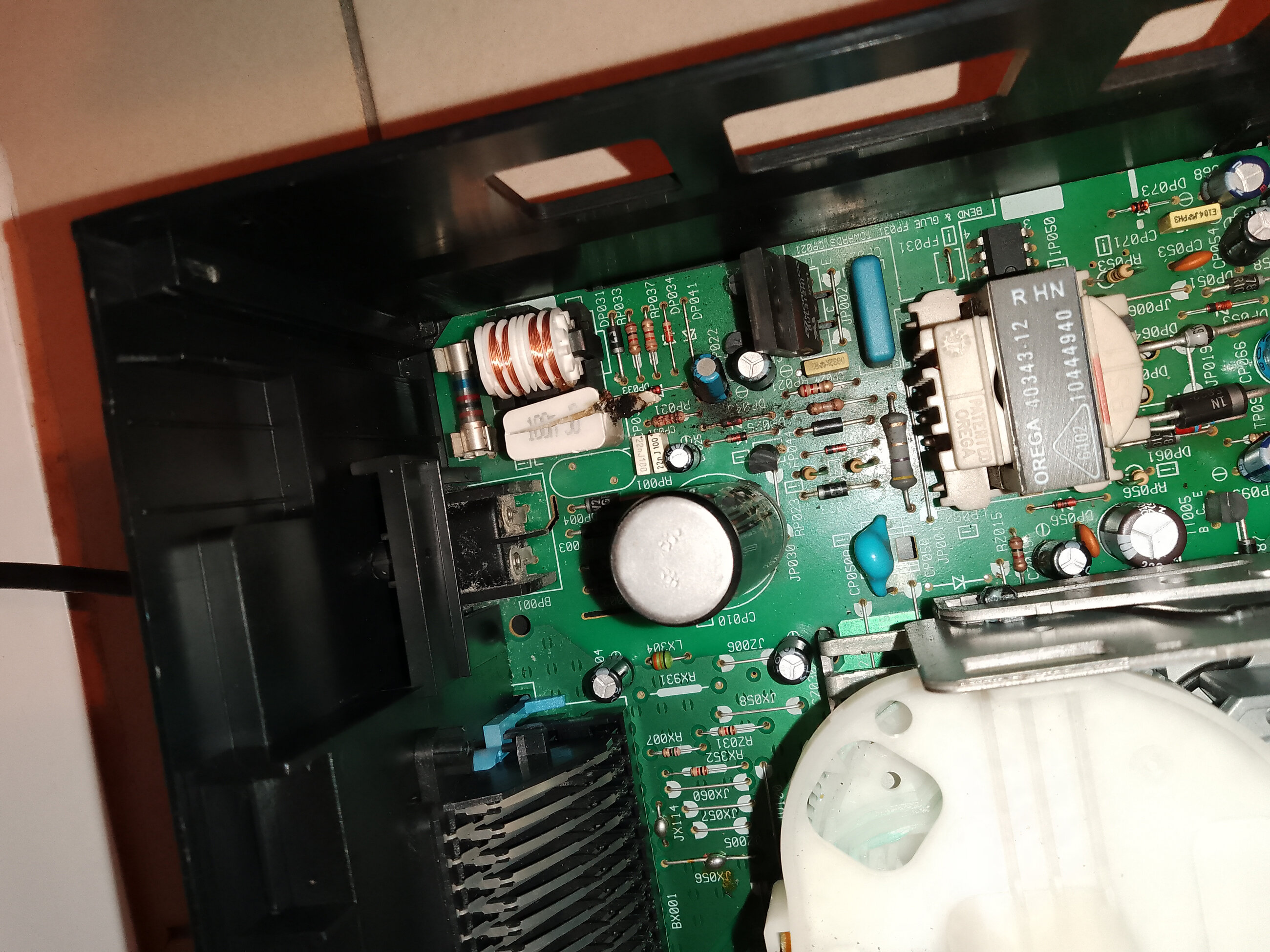

J’ai ouvert et voila ou est localisé le départ de fumée :

Un énième oui, c’est pénible ces trucs la !
Tous mes magnétoscopes V2000 y sont passés, et ils étaient tous fonctionnels malgré ce problème.
Je les remplace, mais oui ça n’empêche pas le bon fonctionnement.

Cependant, laisser un composant éventré dans un appareil, avec peut être un risque qu’il se mette en court circuit, quitte à le dessouder, autant le remplacer je dirais.
