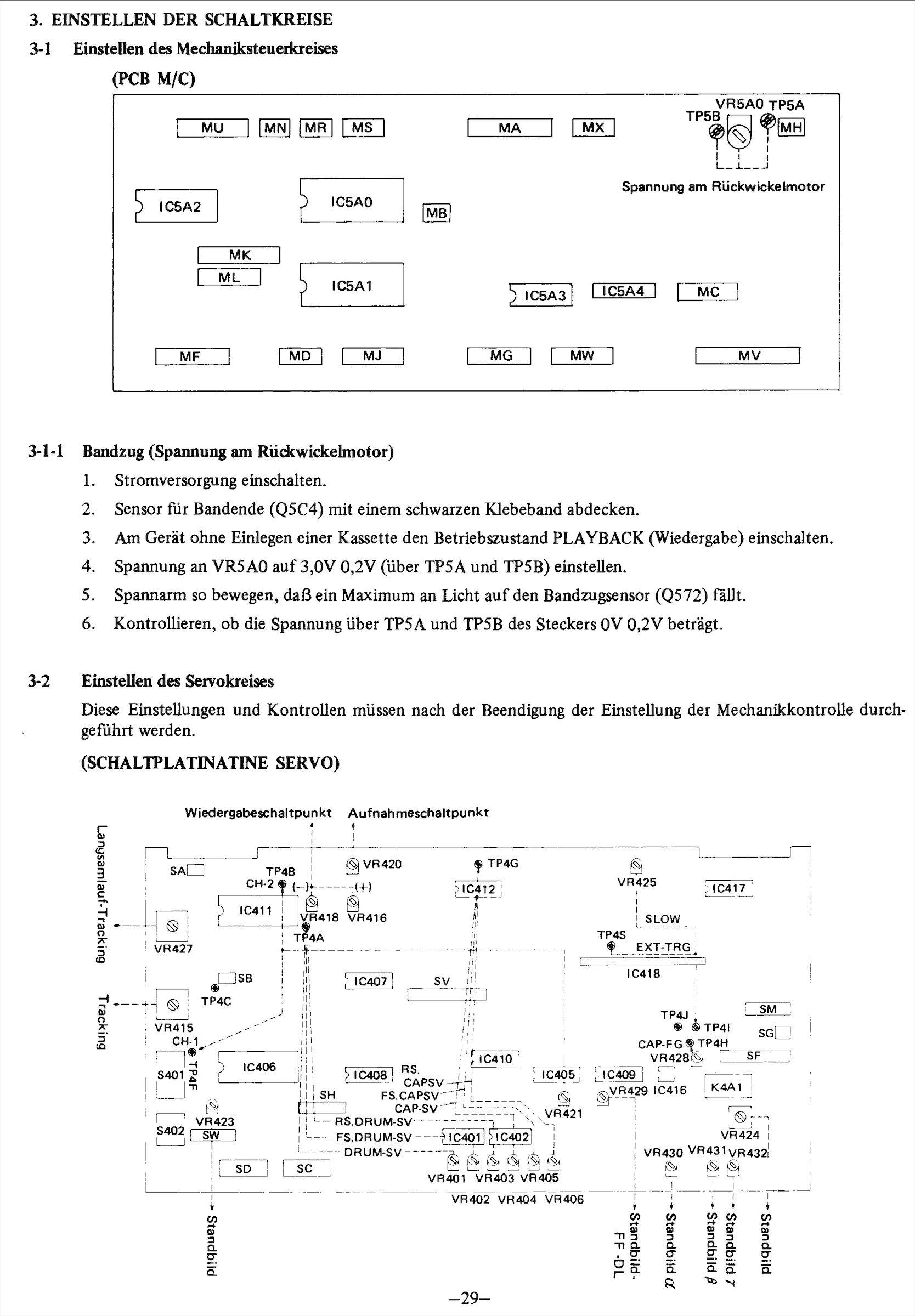

Hello,
J’ai peut-être la solution. Sur radiomuseum, il y a le menu service complet d’un modèle qui parait similaire, le HS-320E qui correspond à la même base.
Parmi les dizaines de scans de ce guide service, j’ai trouvé la page ci-après. Sinon, il faut regarder les autres pages. Il faut bien sûr s’inscrire à Radiomuseum pour tout télécharger.
Cliquer 2 fois sur l’image pour agrandir :
Traduction gougle de l’allemand :
3-1-1 tension de bande (tension sur le moteur de rembobinage)
  1. Allumez l’alimentation électrique.
  2. Couvrez le capteur à l’extrémité du ruban (Q5C4) avec un ruban adhésif noir.
  3. Activez le mode LECTURE sur l’appareil sans insérer de cassette.
  4. Réglez la tension du VRSAO sur 3,0 V 0,2 V (via TPSA et TPSB).
  5. Déplacez le bras de tension de manière à ce qu’un maximum de lumière brille sur le capteur de tension de bande (0572).
  6. Vérifiez si la tension aux bornes TPSA et TPSB du connecteur OV est de 0,2V.
    3-2 Réglage du circuit d’asservissement
    Ces réglages et vérifications doivent être effectués une fois le réglage de l’inspection mécanique terminé
Le HS 320 E, est la version Européenne vendue dans tous les pays de l’ UE, sauf la France.
Il traite la couleur PAL( et, peut-être, le MESECAM ), vitesse de défilement uniquement SP 23,39 mm/s.
La version vendue en France était sous étiquette PATHE CINEMA, ainsi, on peut récupérer des composants du "PATHE CINEMA " , pour les mettre sur la version polystandard.
