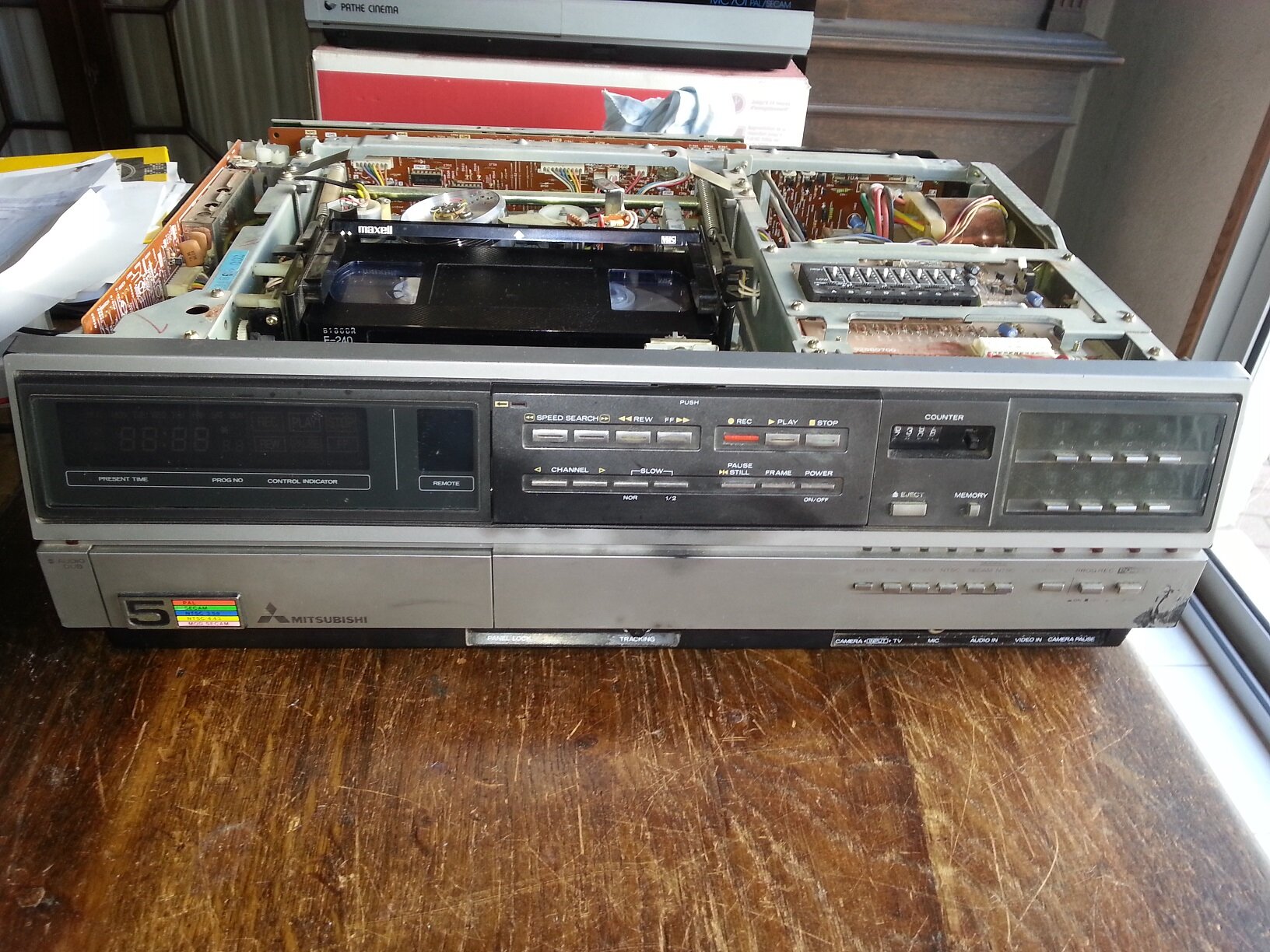

Voici le Mitsubishi HS-500Q, appareil multistandard avec un clavier détachable qui devient une télécommande à distance et un moteur par plateau au niveau mécanique.
Bref, du lourd ! Il devait coûter un bras en son temps.
Quelqu’un aurait la doc technique de ce magnéto, svp ?

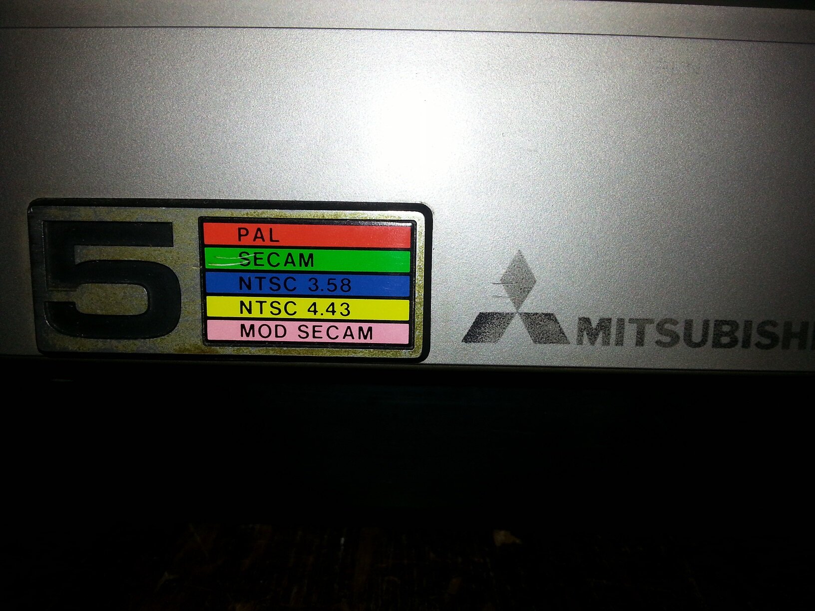

Il traite le PAL Européen 50 Hz 625 lignes 4,43 Mhz, le NTSC en 525 lignes 60 Hz, avec les 2 fréquences, mais une seule vitesse, et pour le SECAM, c’est le SECAM Français divisé par 4, et le MESECAM( MOD SECAM )

J’ai déjà fait un certain nombre de choses sur ce scope.
Dépoussiérage et nettoyage complet, remplacement des courroies d’entrainement du compteur et révision de l’alim.

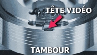

Les têtes vidéo étaient rincées. En cherchant bien sur le net j’ai trouvé un détaillant Tchèque qui avait encore dans son stock le tambour pour un prix modique.
Reste plus qu’un dernier problème à régler:
La bande défile trop vite devant les têtes vidéo et audio.
Si je lis une cassette en Pal ou Secam, le voyant correspondant au bon standard s’allume bien en façade mais la vitesse de bande est trop élevée et du coup, il en résulte une image parasitée et un son accéléré.
Il aurait été intéressant de lire une cassette au format NTSC pour voir si la vitesse est correcte ou non mais je ne possède hélas pas de cassette à cette norme

MOD SECAM, SECAM Modifié, c’est le mode MESECAM utilisé surtout au Moyen Orient, et dans les pays qui utilisaient le SECAM B/G, comme le Maroc, La Tunisie, la Grece, la DDR, et même, la Suisse Romande, jusqu’ en 2011 !

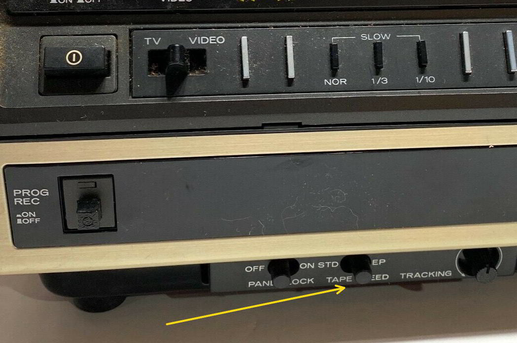

PS : il y a parfois un petit switch LD / SD dissimulé derrière un panneau en dessous des magnétoscope, en face avant.

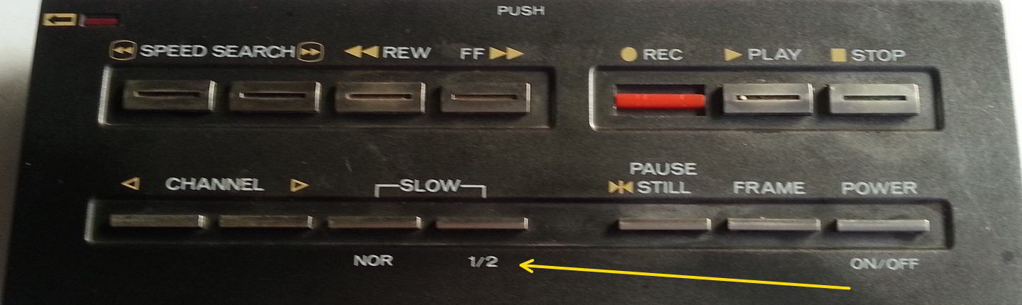

Je suggère aussi de rouvrir le bloc télécommande détachable et bien vérifier que la touche demi-vitesse n’est pas bloquée en fonction forcée ou bien contrôler la piste du circuit sur ce point là.

Idem pour pour la LD. Je situe cet appareil à la toute fin des années 70 jusqu’en 1982/83. En ce temps la que du SP et pas de LD. Ce raffinement est apparu plus tard, donc pas de risque d’un switch grippé ou coincé.

Quant au mode LP, pourquoi la mention 1/2 demi-vitesse forcée apparaîtrait-elle sur la télécommande / panneau ? Il est possible que la panne provienne de la lecture accélérée « speed search », forcée par une touche défectueuse de la télécommande amovible.
