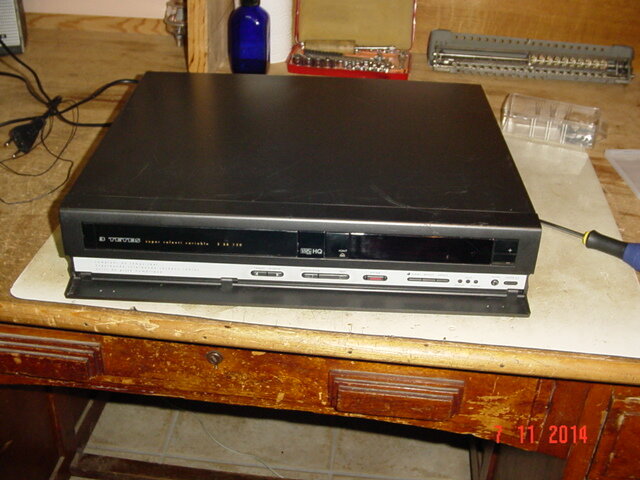

Magnétoscope Radiola
J’ai récupéré cette semaine à la déchetterie pas mal de matériel
Dont un magnétoscope Radiola
Comme il a beaucoup plu ces dernier jours , je l’ai entièrement démonté pour faire sécher les composants et la mécanique
Heureusement , il était au fond du bac et n’a que très peu reçu d’eau
C’est un 3 têtes , je pense que la référence c’est « 3 SB 120 » car c’est ce qui est marqué sur la face avant , l’étiquette en papier à l’arrière étant en partie illisible
Sur l’étiquette je ne peut lire que la fin de la référence , soit … B120/18
Une fois remonté , il fonctionne , mais la tête doit être un peu usée ( elle présente quelques traces qui ne partent pas au nettoyage ) et l’image présente des rayures et du bruit
Je recherche donc quelqu’un qui aurait encore en stock une tête pour ce type de magnétoscope

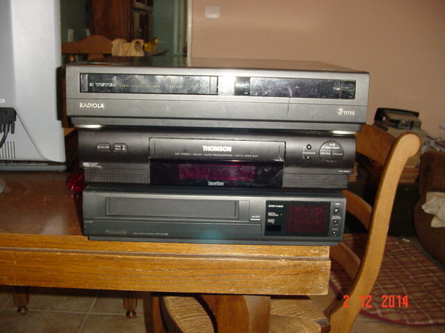

Ce matin , petite visite à la déchetterie
Bonne surprise , trois magnétoscopes posés proprement dans la benne électronique
En plus , il n’a pas plu depuis ma dernière visite , donc ils n’ont pas pris l’eau
Il y a exactement le même que celui que j’ai récupéré plus haut , pour lequel un membre du forum m’a fourni une tête de lecture ( il faut que je prenne le temps de la changer quand j’aurai fini le TVC à projection )
Donc un Radiola 3 SB 120/18
Un Thomson VPH 6600 N
Et un Panasonic NV L 20

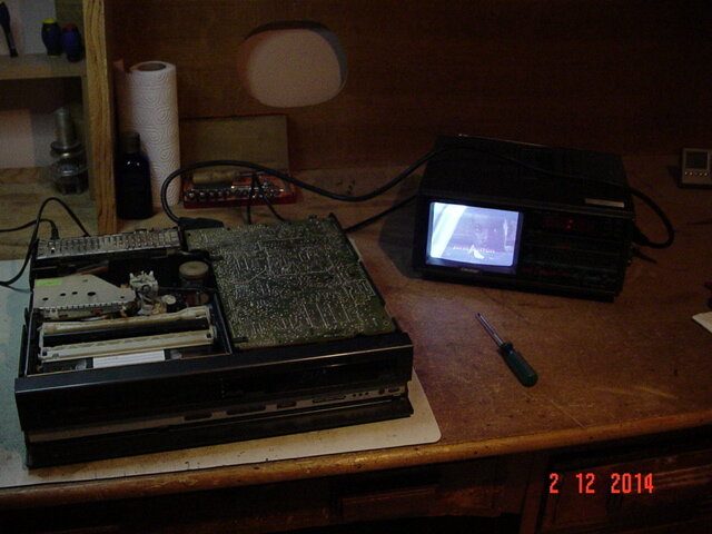

Je n’ai plus qu’à les tester , pour cela j’ai ramené mon petit TVC radiologic donc j’avais déjà parlé ici ( il vient de la déchetterie lui aussi :smiley: )
C’est plus pratique sur l’établi , il ne tient pas de place

Sur le Thomson , c’est marqué " Pal Secam Mesecam NTSC ,et en dessous « Hifi stéréo Nicam »
Donc déjà celui-là peut tout lire
Les deux autres , ce n’est pas marqué explicitement
Il faut donc que je regarde sur le net si il y a des docs
En tout cas , le Panasonic a une belle façade avec pas mal de fonctions
Les trois sont des 3 têtes

D’ après la photo, il me semble que le Panasonic soit estampillé « VHS » avec, en dessous du logo, mentionné seulement PAL.

Après essais
-Le Panasonic a une panne mécanique , le chariot de chargement part en travers et se bloque
-Le Thomson a aussi une panne mécanique , il y a une K7 dedans et elle ne veut pas s’éjecter ( petit bruit )
-Le Radiola ( secam ) fonctionne bien , mais boitier et façade en mauvais état
Je vais donc en faire un nickel avec les deux que j’ai et la tête neuve
Je vais commencer par le Thomson , comme il fait tout les standards , il vas m’être utile pour tout lire

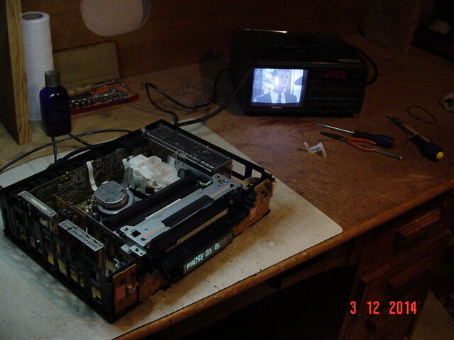

P****n de Thomson :imp:
La carte principale est solidaire du mécanisme et il faut tout sortir
Et même une fois sorti , on ne peut pas séparer le mécanisme du circuit , il y a par exemple le moteur du tambour qui est sur la carte

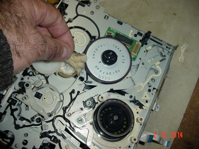

Pour la panne , j’ai trouvé quand j’ai tout sorti une courroie complétement distendu qui était tombée entre le boitier et la carte
Car la courroie principale est au dessus de la carte , les poulies passent à travers

Bon , et bien une fois remonté ( c’est facile heureusement ) ça ne marche toujours pas
J’ai redémonté et désolidarisé le mécanisme de la carte
Ben j’ai trouvé un gros morceau de coton qui bloque tout
Il est gros hein ? :laughing:
Je me demande comment il est arrivé là
Par contre , ce qui me fait ch**r , c’est que quand j’ai soulevé le mécanisme , il y a une petite pièce en plastique qui est tombée
Et je ne sais pas d’où elle vient
C’est la petite pièce en haut à droite sur la photo

J’ai enfin trouvé ou allait la petite pièce ( c’est le bout de coton qui l’a fait sauter )
Je remonte tout et j’essaye d’éjecter la K7
Nib ! :imp:
Tout reste bloqué
Je redémonte , je vire le moteur de chargement avec son bloc pour accéder à la roue à cames
J’arrive enfin à manœuvrer la roue à came , bien que la K7 ne se rembobine pas
Finalement , je découvre que la K7 était complétement bloquée , j’ai essayé de la faire tourner à la main en déverrouillant le frein , rien à faire
Direction poubelle
J’ai remonté le bloc moteur de chargement ( en mettant les poulies au repère )
Maintenant , tout est libre

Du coup j’ai fini le Thomson
Il marche super bien
Pas de tremblement ni de frange en arrêt sur image , et pourtant pour mes tests j’utilise une vielle K7 pourrie
Image par image et ralenti parfait
