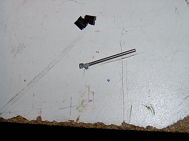

j’ai acquis ce magnétoscope SONY Betamax SL-T50ME PAL SECAM NTSC le vendeur avait dit qu’il avait éjecté une cassette puis qu’il ne prenait plus de cassettes donc en principe pour moi ce n’est pas bien grave connaissant le mécanisme de chargement qui bloque de temps à autre je me suis dit je le prend.
Je fait donc des essais sans le tiroir je m’aperçois que le guide bande n’est pas calé en buté mais bon je l’actionne manuellement j’ai l’habitude de facon a ce qu’il me reconnaisse la cassette je le rallume met en rembobinage c’est ok je met sur lecture superbe image sans soucis le vendeur semble donc de bonne foie.
j’appuie donc sur stop eject la bande se retire mais pas complétement je pense donc à un décalage de la mécanique ce qui est fréquent je démonte et surprise un de petit guide se ballade dans le chemin de la couronne
je vois aussi qu’elle bouffé par endroit c’est mauvais un pignon à lui aussi éte cassé c’est encore pire.
Vu tout cela bien sur il n’est pas pensable de recoller cela ni de faire un bricolage ma question est es-ce que quelqu’un aurait un scope identique hs ou un autre avec une mécanique identique je ne connais pas toute la série sony ayant utilisé cette mécanique.
le sl100 a la même mécanique je me suis d’ailleurs basé la dessus pour comparer si qu’un a donc une épave a me céder cela m’arrangerais bien sinon une liste de toutes les ref ayant utilisé cette mécanique j’essaierais de trouver cela .
photos des pièces mais aucune utilité a remplacer vu l’état de la couronne

C’est la qu’il faudrait une imprimante 3D
Tu dessine ta pièce et l’imprimante te la refait , du moins la partie en plastique
il faut tenir compte des contraintes mécaniques refaire certaines partie en plastique avec une imprimante
serait peut être jouable des partie mécanique avec de contraintes assez particulière j’en doute .
Autant il y a un peu plus de 20 ans je faisais mumuse avec autocad autant aujourd’hui j’en serais bien incapable
de plus je n’aime pas la C.A.O les ordinateurs me font chier hormis les vieux bouzin en basic des années 80.
c’est sur aussi c’est plus facile à faire pour une personne étant habitué au dessin industriel ce qui est loin d’être mon cas.
Dans le cas qui nous intéresse vu le boulot qu’il y a il est plus sage de retrouver un autre magnétoscope hs plutôt qu’essayer de bidouiller.
On ne sait jamais si tu en vois passer dans te déchetterie penses a moi mais bon du bétamax faut pas rêver non plus ou si des C7 qui ont été largement plus commercialisé.

A mon avis il faudrait pouvoir " cannibaliser" le même modèle en SECAM seul, si ses pièces mécaniques sont bonnes, mais que le reste est " foireux" !
Remettre en bon état de marche un Betamax Tristandard vaut le coup !

j’ai un SL-C30 pour pieces. (c’est la même méca)
y te faudrais quoi exactement ?
pour le moment, il est pas tres accessible, mais je pense qu’on pourra s’arranger si tu me laisse le temps de le sortir.
Enfin une bonne nouvelle :slight_smile: en fait je ne vais pas m’embêter je reprend toute la partie meca et voit ce que cela donne.
