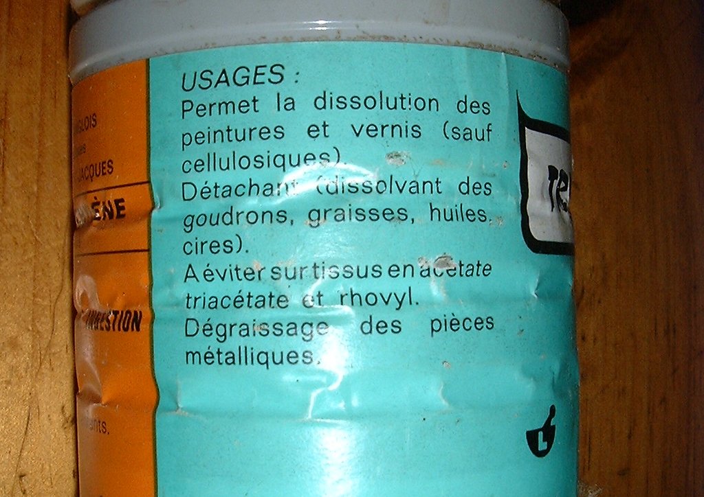

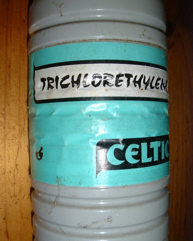

Bonsoir à tous,
Chez Bricolou on trouve de tout !!!
Y compris un flacon de « vrai » trichlo…
Parfois, on en viendrait à douter de ses connaissances, alors on vérifie !
Ne regardez pas la poussière mais pour info, à l’époque ( plus de 20 ans ??? ) ça se vendait 20,20 F le litre.
Profitez des informations de l’étiquette du fabriquant/distributeur,
et si vous arrivez à détacher ou dégraisser avec un produit gras, faites-le savoir !
On dira qu’il y a probablement confusion avec le « White Spirit », mais ce qui est grave quand on dit des conneries ( et ça peut arriver à tout le monde… ), c’est d’insister lourdement plutôt que simplement le reconnaitre après quelques vérifications…
Désolé d’être direct, mais les visiteurs et utilisateurs du forum attendent des informations sérieuses,
Patrick
Ben voila , tout est dit sur l’étiquette , merci de confirmer , Bricolou !

Mr Schoser , vous êtes sur un forum , pas sur un ring de boxe , il est public , ce qui veut dire que n’importe qui peut le consulter et donner son avis .
Bricolou vous démontre photos à l’appuie que vous racontez des âneries en déclarant que le trichloréthylène est gras , ç’aurait du s’arrêter là , mais non vous insistez et tenez à avoir raison en dépit des faits , c’est votre choix , perso je viens sur des forums techniques pour avoir de la vraie info , pas pour batailler inutilement et de façon stérile avec des personnes qui donnent de fausses infos , et comme vous le déclarez ," je n’ai pas de temps à perdre ", ceci sera mon dernier post concernant ce sujet .
