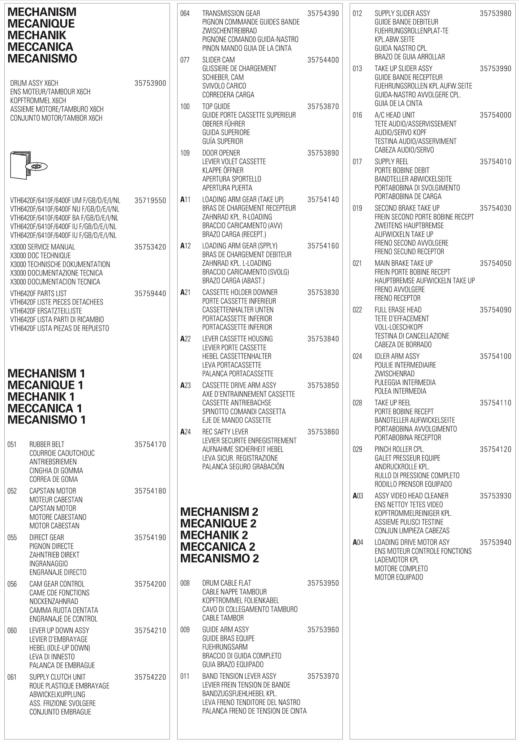

Hello,
Voici 10 pages qui devraient être utiles (en 3 message en raison des limites de 4 fichiers joints par post).

Cliquer 2 fois sur chaque image pour la pleine résolution.
Suite (4 pages)
Fin (2 pages)
