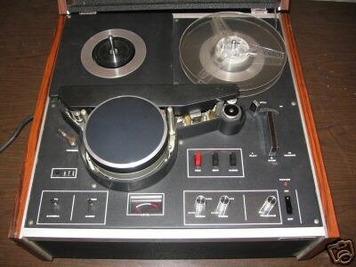

Il y a ce modèle Toshiba GV-212 assez proche :

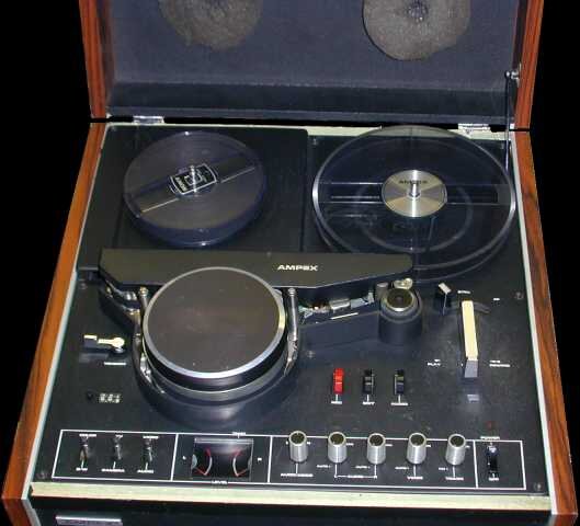

Il est assez proche du Ampex VR-420 qui était fabriqué par Toshiba pour Ampex :
Ce site propose en vente le manuel de service pour le modèle Ampex VR-420 :

effectivement, le VR-420 à l’air d’avoir des points communs.

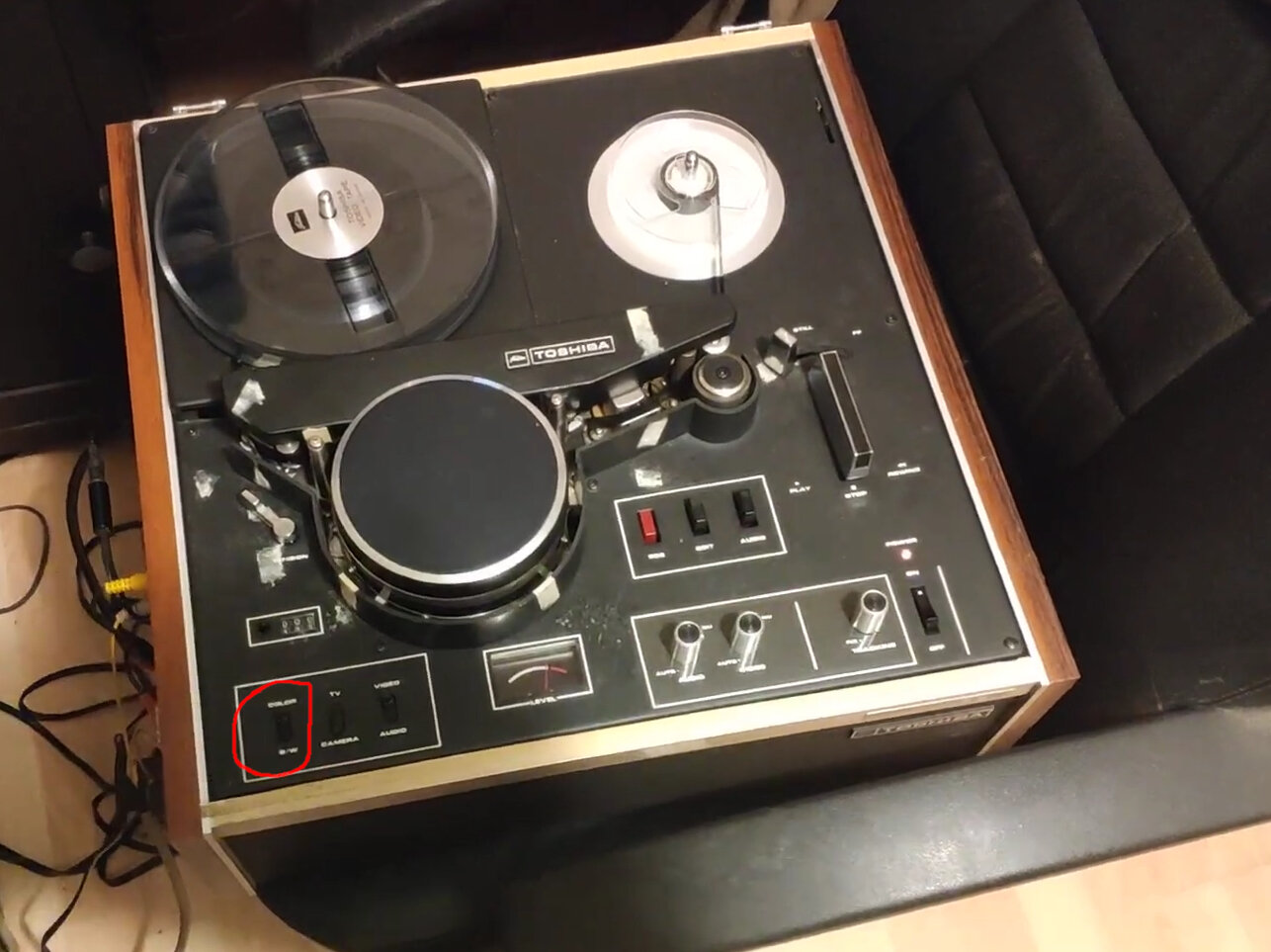

sinon, j’ai pas eu à faire grand chose pour qu’il reparte.
je l’ai juste reveillé au variac pour laisser le temps au condensateur de démarrage du moteur cabestan de se reformer tranquillement. il mesurait bon avant la tentative, et ça s’est effectivement bien passé.
du reste, il est vraiment dans un état exceptionnel. tout les caoutchouc sont sains, juste la courroie du compteur qui a mourru.
il aura juste besoin d’une petite révision en ce qui concerne certains ajustements (on voit dans ma video que le point de commutation n’arrive pas quand il faut) et ça, avec un peu de chance, les reglages sont peut être repérés.

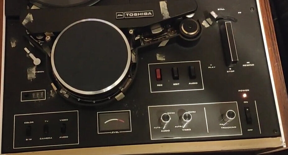

Sur un autre plan de ta vidéo on peut lire les inscriptions des boutons, de gauche à droite :
  • 3 interrupteurs à bascule « color, b/w », « TV, camera », « video, audio »
  • bouton rotatif de réglage audio à 2 positions « auto, manu »
  • bouton rotatif de réglage vidéo à 2 positions « auto, manu »
  • bouton rotatif de réglage du tracking (avec la mention fix en position basse)
  • interrupteur à bascule on/off
  • au dessus on voit un bouton pour mettre à zéro le compteur, puis 3 boutons à poussoir « rec », « edit », « audio »
  • puis un levier pour régler la tension, un autre pour démarrer la lecture, l’arrêter et faire un rembobinage
  • et au dessus une sorte de tirette latérale en arc de cercle avec les mentions « still » et « pp »

edit : « PP » c’est « FF » pour l’avance rapide.

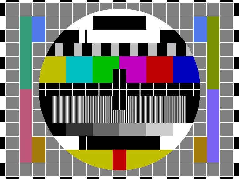

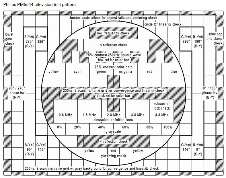

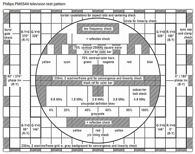

Il serait intéressant d’essayer avec la mire Philips PM5544, la version originale (pas celle de TDF), afin d’avoir tous les pavés de définition, notamment ceux du 3,8 Mhz et du 4,8 Mhz :
Puis faire un test avec un signal PAL, pour voir comment ce magnétoscope s’en sort.
Puis comparer avec un magnétoscope VHS PAL/SECAM des années 90 ou 2000.

Je remarque que ça vibre beaucoup dans les pavés de définition de droite, des ondulations, ce sont des zones où il est probablement difficile pour l’électronique du TV de séparer correctement le signal de luminance et de chrominance depuis le signal vidéo composite, avec des risques d’interpréter ces lignes verticales très fines noir et blanc comme si c’était de la couleur,

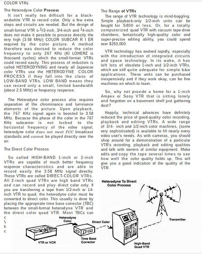

je n’ai pas pu trouver de documentation sur la technique utilisée par le magnétoscope EIAJ pour enregistrer la couleur sur la bande vidéo, c’est peut-être de l’under-color, avec les hautes fréquences de la chroma converties vers les basses fréquences (600 KHz) lors de l’enregistrement sur la bande, et à la lecture c’est l’opération inverse pour reconstruire un signal PAL ou SECAM exploitable par le téléviseur couleurs.
c’est bien l’heterodynage qui a été utilisé.
et c’est rien de moins que JVC qui a établi la norme pour la couleur avec ces machines là.
parcontre je ne sais plus la fréquence… je crois me souvenir que c’est 691 KHz.
l’information venait du site videolabguy.
la petite histoire, c’est que sony était arrivé en premier avec une solution appelé « pilot tone color ».
mais sony l’a fait seul dans son coin en ignorant le groupe EIAJ, et ils pensaient que leur méthode serait adoptée (et contre redevance si je dis pas de bétise).
donc ce qui devait arrivé arriva, le reste du groupe à envoyer sony bien se faire…
et ce sera JVC qui enfantera du color-under que toute les autres machines apres les EIAJ (à commencer par l’u-matic) utiliseront, parceque j’imagine que la méthode était sans redevance.
juste pour corriger, ce n’est pas 691 mais 767 KHz.
