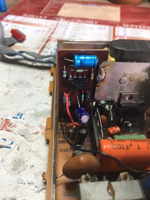

bonjour la platine SAF est un petit circuit imprimé rajouté sur la platine d alimentation à découpage, c’est une évolution . elle est montée sur les modèle VR 2334 F (les derniers vendus en France).

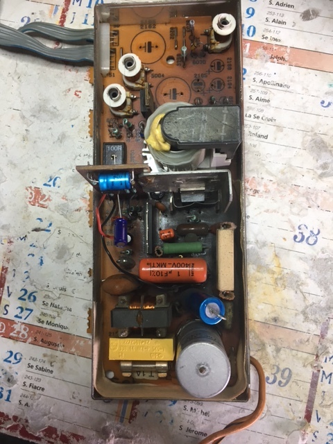

salut,
tu pourrais faire une photo de la partie alim s’il te plait ?
à ma connaissance, les 2334 n’ont jamais eu autre chose que des alims linéaire.

il est où le module SAF?
bonjour voici 2 photos, une de l alim et l autre où l on voit le module SAF à coté du radiateur du radiateur du BUX 84. bonne am

j’avais encore jamais vu d’alim à découpage dans les V2000.
le module n’a pas l’air tres compliqué, tu devrais pouvoir le schématiser toi même.
le lm393 étant un comparateur, ça devrait être asser facile de trouver quoi.
parceque là, tu dois avoir un modele plutôt peu courant, et comme c’est vers la fin du V2000…
peut être en essayant sur des forums anglophone ?
y’a peut être ça qui traine du côté des hollandais aussi.
