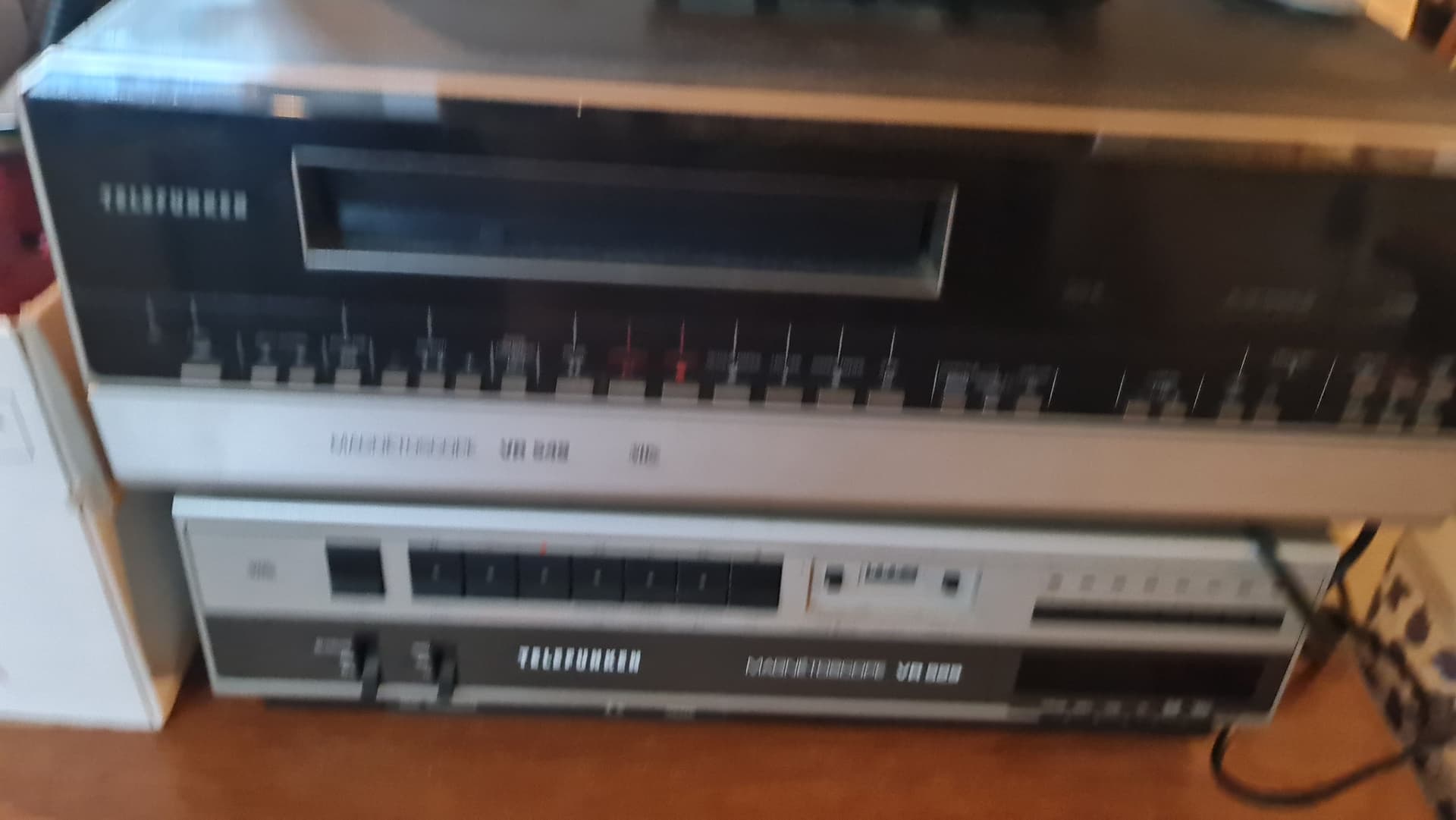

Bonsoir
On me propose 2 magnetoscopes de la marque telefunken.
Un modèle vr 529 et vr 549.
Est ce que ces appareils sobt de bonne qualité et assez facile à réparer.
De quand date ces appareils.
C est un ami brocanteur qui me propose ces 2 appareils.
Quel est le prix pour les 2 selon vous.
Cordialement
Romain
Cela ne vaut presque rien des magnetoscopes du début des années 80, (je pense aux équivalents JVC HR-7700 pour le gros au dessus et HR-7200 pour celui de dessus plus petit avec changement de la cassette sur le dessus), soit vieux de 40 ans ou plus … 5 ou 10€ tout au plus …
Si vous devez investir pour les remettre en état, remplacer les courroies, roues intermédiaires et galet, c’est cela qui vous coûtera le plus cher, en temps et argent, sans compter les problèmes électroniques ou le tambour de têtes vidéo qui peut être mort.
Sur le HR 7700 et HR 7200 JVC, le problème vient des courroies qui sont toutes pourries, et qu’ il faut changer( j’ utilise les références JVC car ces VHS TELEFUNKEN sont des JVC )
La courroie de changement de bande est celle à changer en premier, car elle fait peiner le moteur et l’ appareil se met en sécurité.
Si ces versions sont uniquement SECAM France, ce n’ est pas la peine d’ y réparer; si ce sont des versions EG VHS PAL avec MESECAM, même modifiés B/G-L en Suisse Romande, ça me parait plus interessant ! Changer toutes les courroies. Faire les essais avec des K7 sans bande pour vérifier le bon fonctionnement mécanique, ou utiliser une K7 abimée pour éviter de "flinguer " les bonnes !
Chargement de bande, diam 28 mm, section 2 mm
changé des centaines et des centaines…
Ces 2 JVC peuvent faire de l’ audio dubbing( effacer uniquement le son normal linéaire sans toucher l’ image, ni le son HIFI si présent avec l’ image )
