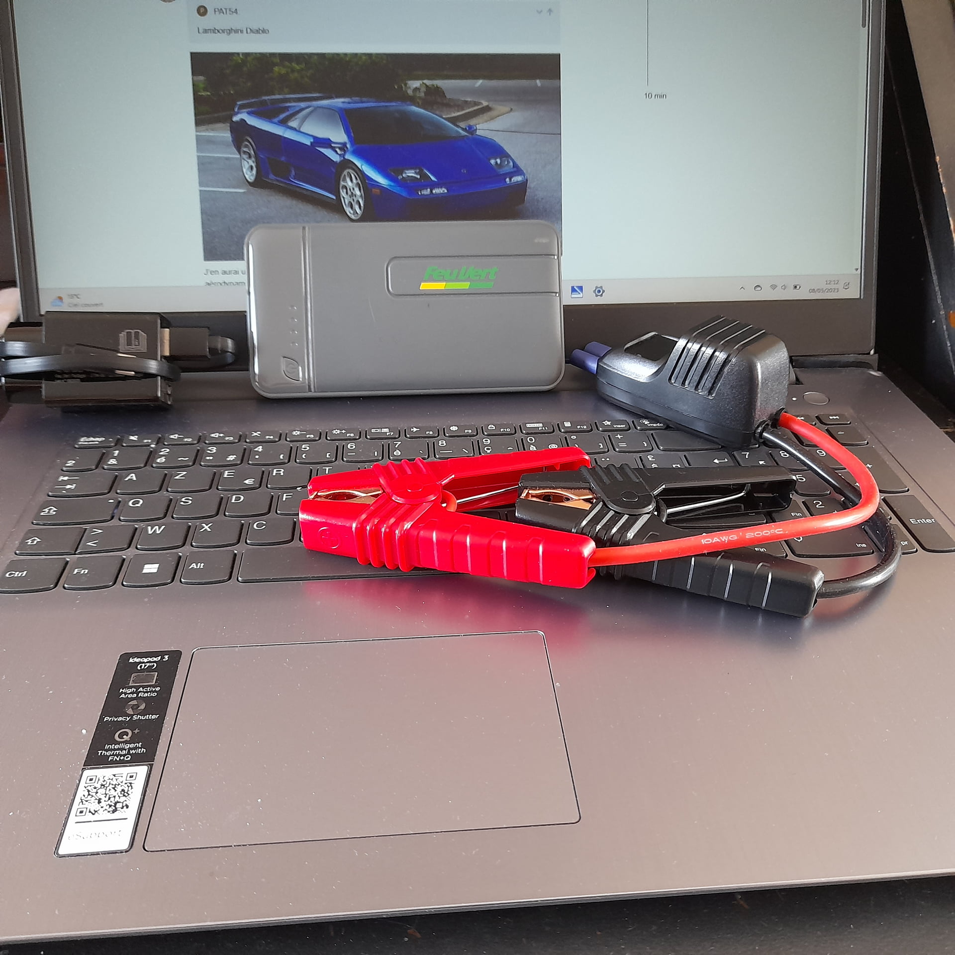

En marge de ce sujet, j’ai découvert cet automne ce tout petit booster au lithium d’une cinquantaine d’euros qui se recharge très vite sur une prise USB. Il m’ a permis de faire démarrer presque au quart de tour une Skoda Fabia qui n’ avait pas servi depuis deux ans…

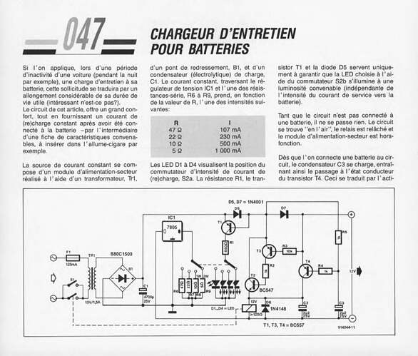

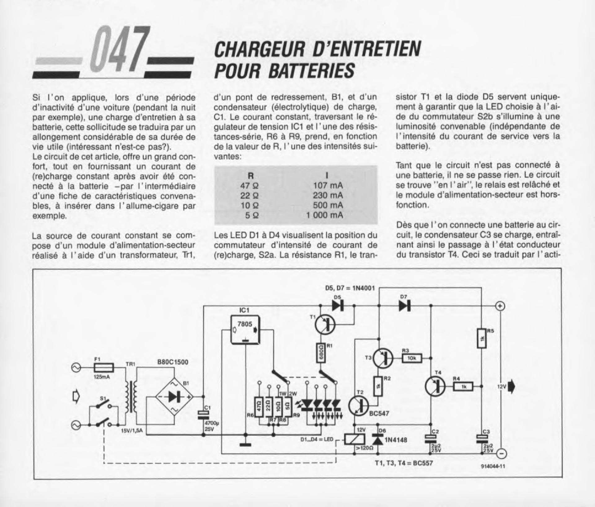

Il existe un régulateur chez STmicro qui est destiné à charger les batteries plomb , le PB137.
https://www.st.com/resource/en/datasheet/pb137.pdf
J’ai utilisé ce circuit pour maintenir chargées des batteries 12V 50Ah.
Il suffit d’ajouter un transformateur 15Vac , un pont et un condensateur de 2200uF et c’est opérationnel !
