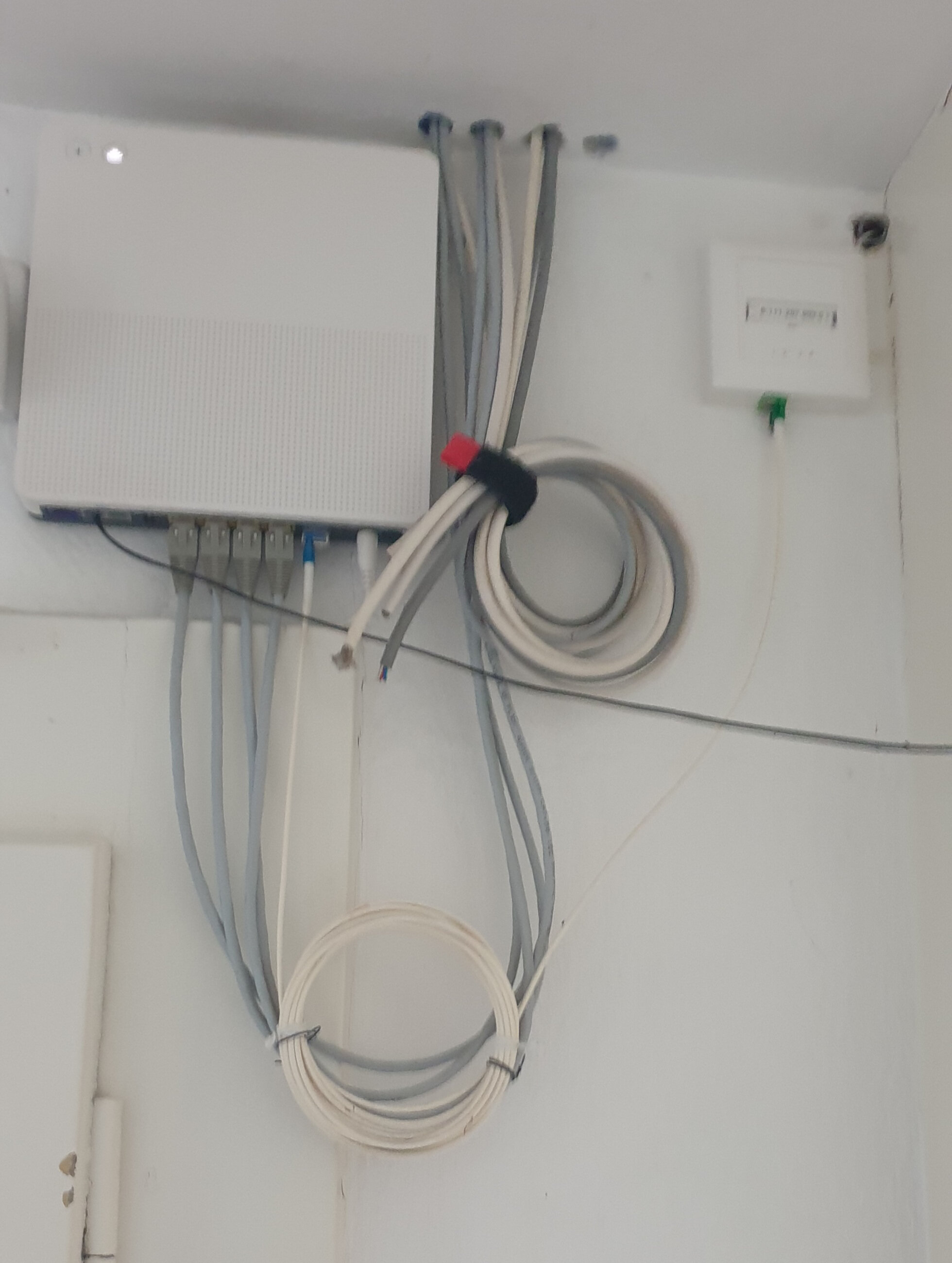

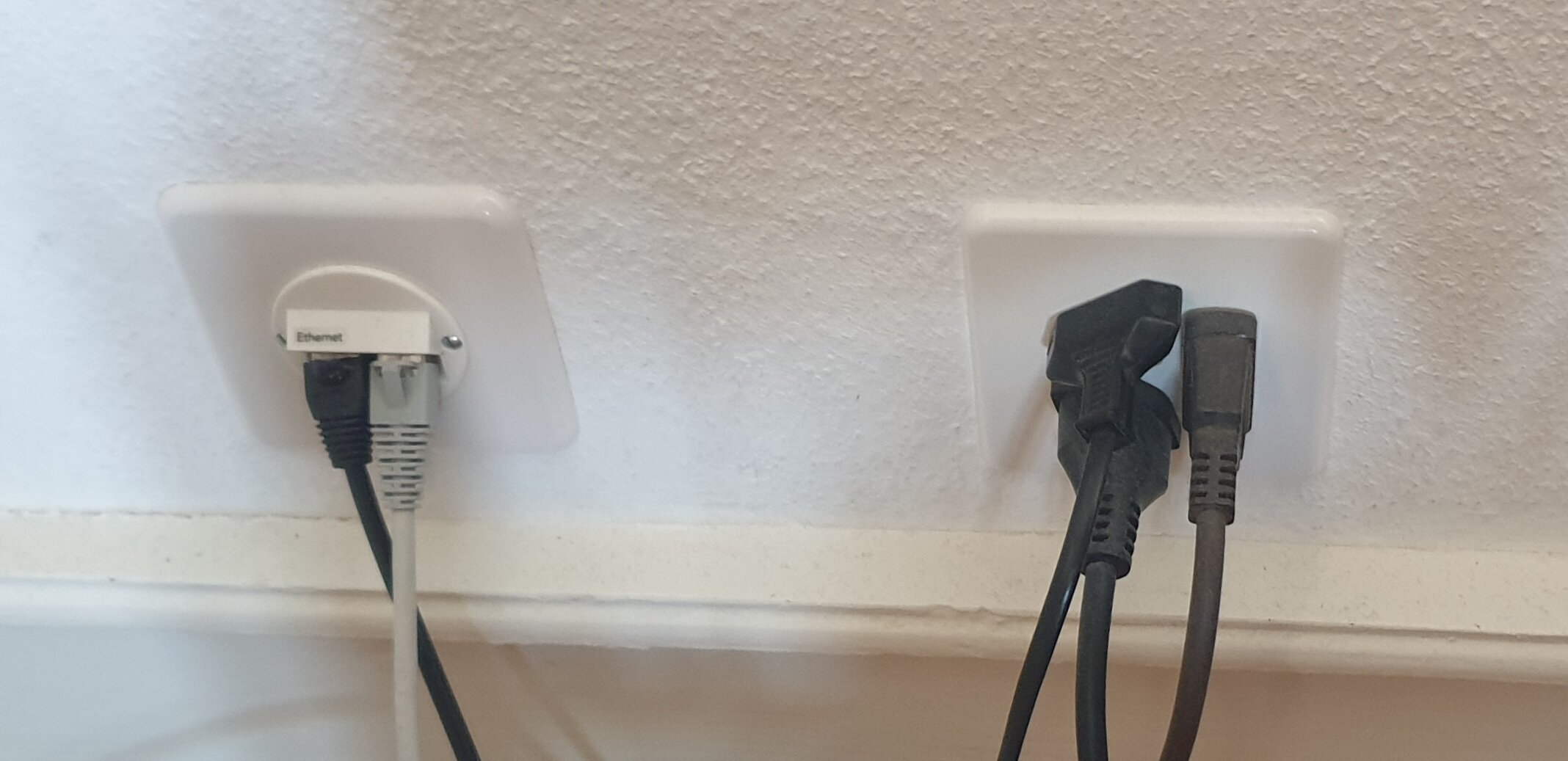

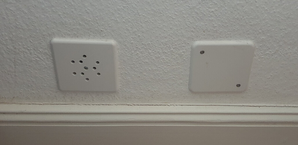

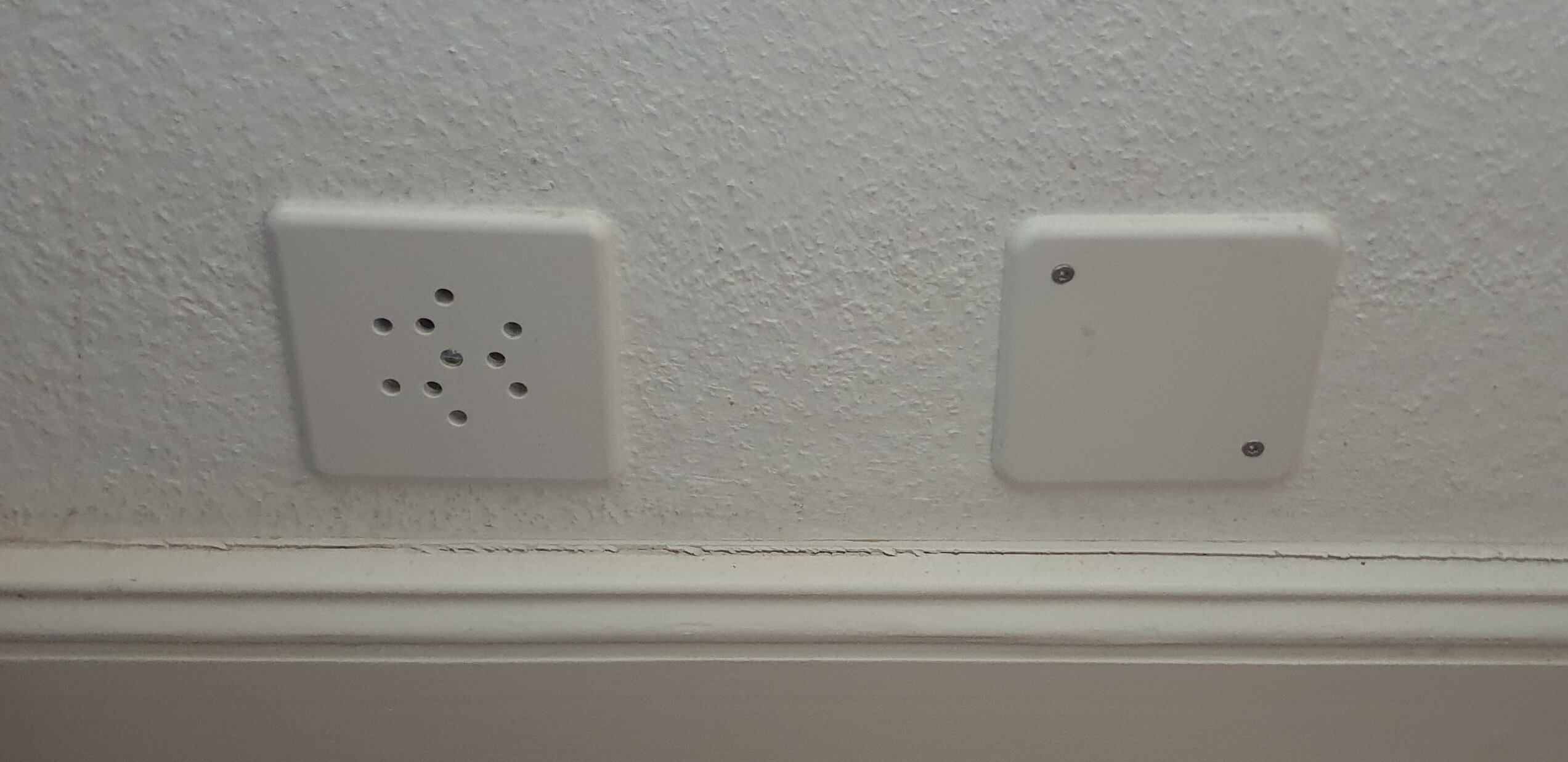

Lors de la rénovation de la maison que j’ai achetée il y a une quinzaine d’années, j’ai posé en même temps que les gaines électriques un jeu de gaines séparées en tube M25 avec boîtes de raccordement pour prise (ou couvercle si pas de prise nécessaire) approximativement aux 4 coins des pièces.
J’ai également centralisé le départ de ces gaines depuis le vestibule central de chaque étage où je peux mettre notamment la box internet au rez et un switch ethernet au 1er ainsi que tout autre appareil de distribution nécessaire en fonction du câblage.
Cela permet de passer plusieurs câbles, Ethernet, coaxial d’antenne, téléphone, etc dans ces tubes largement dimensionnés.
Tout n’est pas utilisé et cablé maintenant, mais cela permet rapidement et facilement de poser un câble dans chaque pièce.

Mettre des gaines vides (lisses) est une trés bonne idée, car nous ne savons pas de quoi demain sera fait.
Ne pas croire que le pré-cablage RJ45, dit universel est capable de remplacer du cablage spécifique dédié.
Avec ces gaines vides, il sera toujours possible ultérieurement de mettre en place la cablage nécessaire, quel qu’en soit le type: coax video ou antenne, cable 4 paires cat6 pour du cablage ethernet, fibre, etc
Des gaines vides, terminées dans des boites encastrées vides, cela ne coute vraiment pas cher
