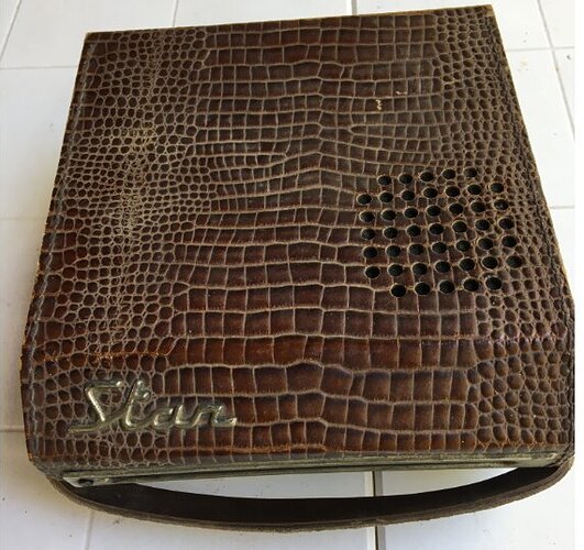

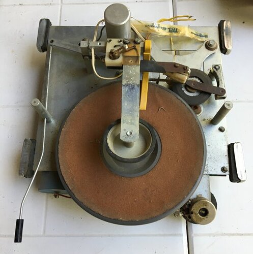

Mange disque marque TRL modele Star
ce matin brocante de Carpentras
ça sort un peu de mon domaine de predilection mais il m’a plu et le prix raisonnable 10 euros
trouvé ce mange disque de marque Star ou modele Star ?
sur le rabat arriere il y a ecrit made in italy
alimente par 6 piles 1.5V
pour le moment rien trouvé , si qq’un connait ou a un idée ?

j’ai ouvert la bete le moteur ne regule pas et est tres dur a tourner et fait un bruit pas possible
par chance il s’ouvre avec deux vis
le bruit est rapidement trouve une rondelle plastique deformée touche les supports de chatbons
elle sert a proteger le moteur de la poussiere conductrice generée par le collecteur et les charbons
impossible a remplacer elle est montée en 1er avant la pose du collecteur
decoupe au scalpel et remplacement par 3 demi cercles de kapton adhesif
remontage moteur
plus de bruit mais ne tourne pas a la bonne vitesse et consomme trop
re demontage
mesure des 3 bobines rotor une est en C/C a la loupe une des sortie de bobine touche la carcasse rotor : le C/C ?
eloigner le fil a la brucelle un peu de vernis pour maintenir en place
mesure bobine OK
remontage moteur c’est bon il tourne bien a la bonne vitesse et regule bien de 6 a 9V
au passage trouve dans les entrailles de la bete un bout de ruban adhesif qui maintenait des fils en place marque TRL Electronics
maintenant faut s’occuper sommairement de la tete nettoyage du saphir noyé dans un boule de crasse
la BF ne fonctionne pas … le HP est en plus coupe
demontage du circuit imprime et decouverte d’un marquage TRL sur la face gravée
donc TRL electronics doit etre la marque ou le fabricant et Star le modele

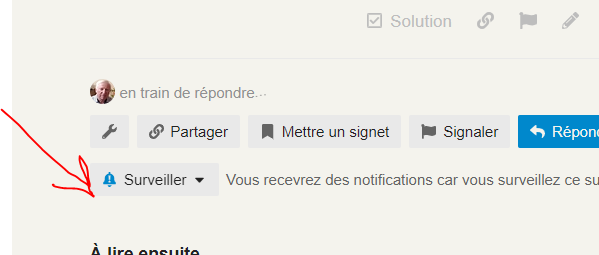

bonsoir,
quelqu´un pourrait-il m´expliquer pourquoi je recois un mail chaque fois qu´un membre donne une réponse
Raymond
je pense que tu as tu cocher ( volontairement ou involontairement , cela m’est arrive) la case surveiller ce sujet ou suivre mes interventions
je ne pense pas, je n´ai rien coché, mais sous les photos je vois qu´il y a un lien avec le sujet « retour de brocante »
merci pour l´info, effectivement le mode suivre le sujet était enclenché, j´ai corrigé le problème

les mesures de tension sur l’ampli montrent qu’il est borgne un cote du push ne donne rien
remplace un des OC72 du push B-E en C/C et collecteur coupé
l’ampli a retrouvé la peche si on peut dire d’un push de OC72…
plus des faux contacts sur les R d’emetteur de 0.2 ohms faite d’un boudinette de fil resistant NiCr
par contre la tete est morte elle sort a peu pres 10mV au lieu d’une centaine…

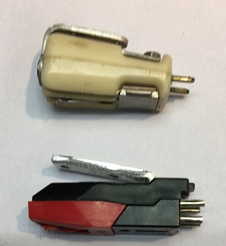

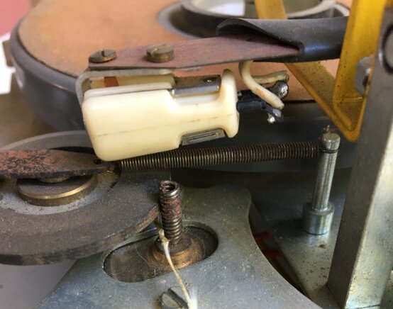

cet apres midi essayé de traiter le probleme de la cellule ( une Ronette phonofluid un peu modifiée elle est fixe , ne tourne pas )
demontage , verfication du cristal ,pas cassé
controle des connexions elles sont OK
elimination de la vieille graisse silicone durcie et remplacement par de la graisse neuve
remontage : echec pas mieux elle est toujours faible, le cristal a du perdre ses proprietes piezo

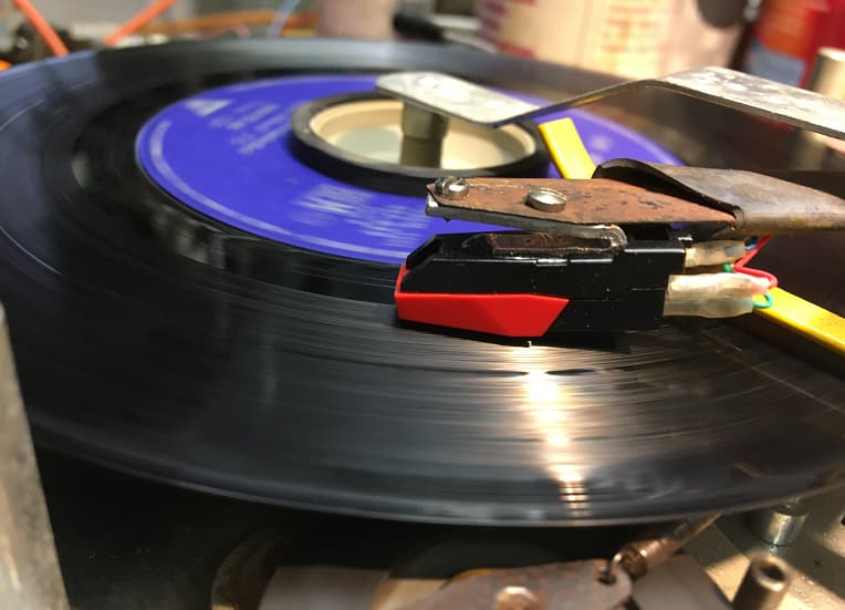

adaptation d’un cellule moderne la partie mecanique est faite ( photo a venir) pour le moment cela tient au scotch double face pour etre facilement demontable pour mise au point
c’est une cellule stereo et je me pose la question :
electriquement je met les deux cristaux en // ou en serie ?

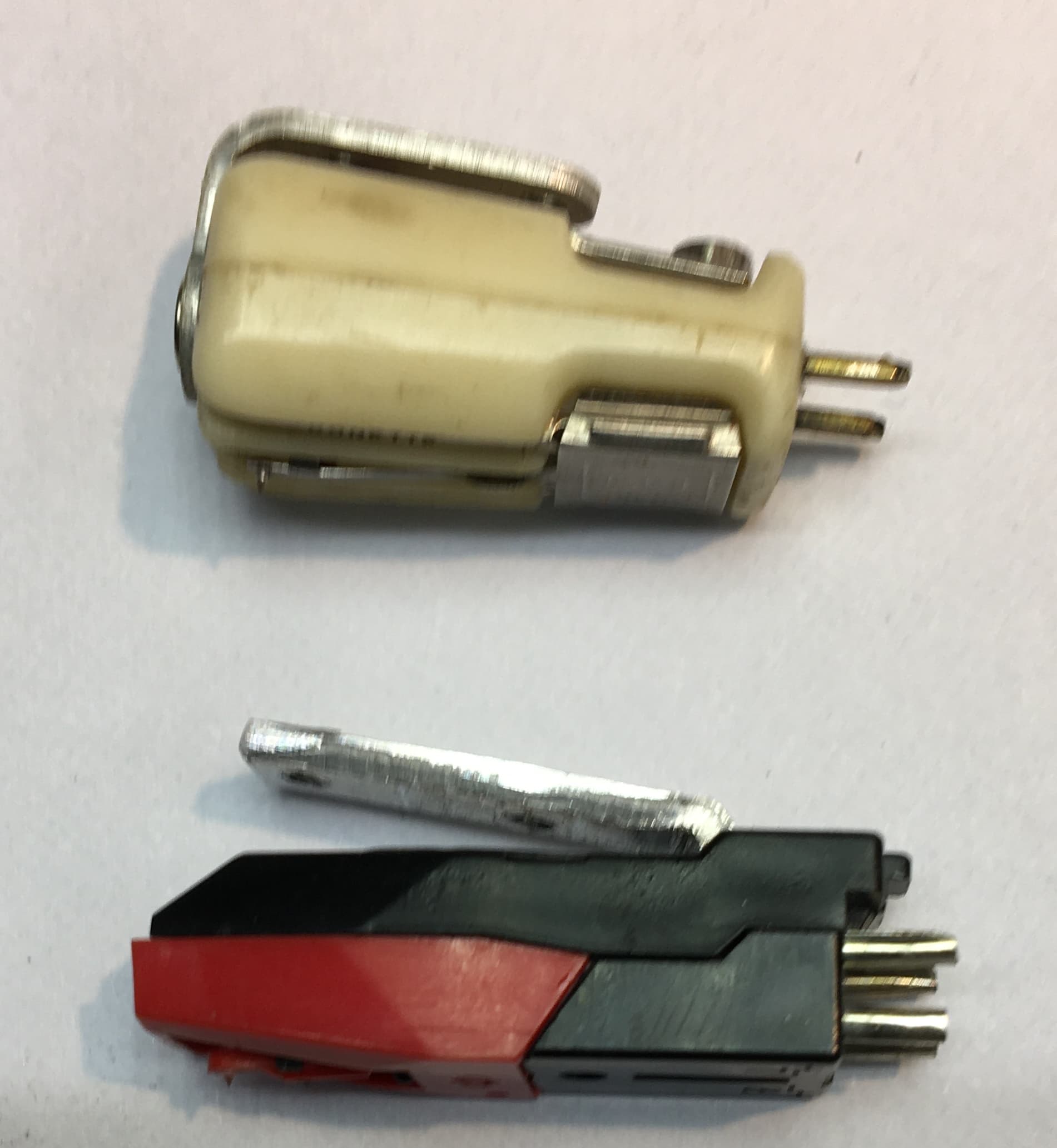

L’ancienne et la nouvelle tete
la piece en alu a ete collé a la colle thermofusible un coup de fer a souder sur la piece alu permet un remplacement facile
la nouvelle tete en fonctionnement
comme elle pese beaucoup moins lourd que la Ronette d’origine le poids a diminue a 10 à 15 gr
le fonctionnement est plus difficle en position verticale mais je vais laisser comme cela de peur de casser les piezo de la nouvelle tete
